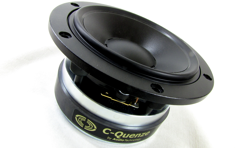

De laatste filterversie heeft de sweet spot getroffen, ik betreur nu al de dag dat leobus ze komt weghalen. Ondertussen heb ik e-mail contact met Per Skaaning, ik heb gevraagd of hij de 18 C-Quenze driver kan leveren met Kapton drager en Midrange surround. De Kapton drager is geen probleem, de Midrange surround komt pas later dit jaar uit (voor de 15 C-Quenze is hij er al). Als de midrange surround geen beperking is voor de excursie mogelijkheden van de driver, gezien de open baffle waarin ik hem zal toepassen, dan ben ik denk ik wel bereid om daarop te wachten. De midrange surround voorkomt de dip tussen 1000 en 2000 Hz. Als het zover is, dan open ik wel een nieuw topic over de upgrade van MOB3W.

Berichten: 12872
Re: Mogelijke upgrade MOB3W
De surround zelf maakt de dip en creeert een geluidsgolf in tegenfase. Dat dit bij stijve conussen minder geprononceerd is, heeft denk ik te maken met het feit dat de stijve conus juist nog als een perfecte zuiger functioneert tussen 1000 en 2000 Hz zodat de surround geen kans krijgt te gaan resoneren, hij wordt als het ware meegetrokken met de hoofdbeweging van het membraan. Een zacht polypropyleen membraan laat de surround teveel zijn gang gaan, maar heeft weer als voordeel dat hij veel minder hard opbreekt op hogere frequenties (en op de een of andere manier, vraag me niet waarom, muzikaler klinkt. In het geval van Audio Technology NIET meer vergevingsgezind, detail is volop aanwezig!).
De resonantiefrequentie heeft alles te maken met de fysiek van de surround. Een andere vorm die daarvoor specifiek is ontworpen laat waarschijnlijk veel minder resonantie van de surround toe.

Berichten: 12872
Je gaat ervan uit dat het een PA ophanging is. Dat is niet zo. Zie hieronder een plaatje dat ik gepikt heb van de site van Troels.
Berichten: 14143
Dat verklaart een hoop, maar wat is hier nu anders aan dan een normale rolrand, lijkt zo op het oog toch hetzelfde?
EDIT: de rolrand lijkt niet symmetrisch voorgegeven, met een vrij vloeiende overgang naar de konus... maar of dit nu het verschil maakt tussen wel of geen dip... TWIJFEL :mrgreen:
