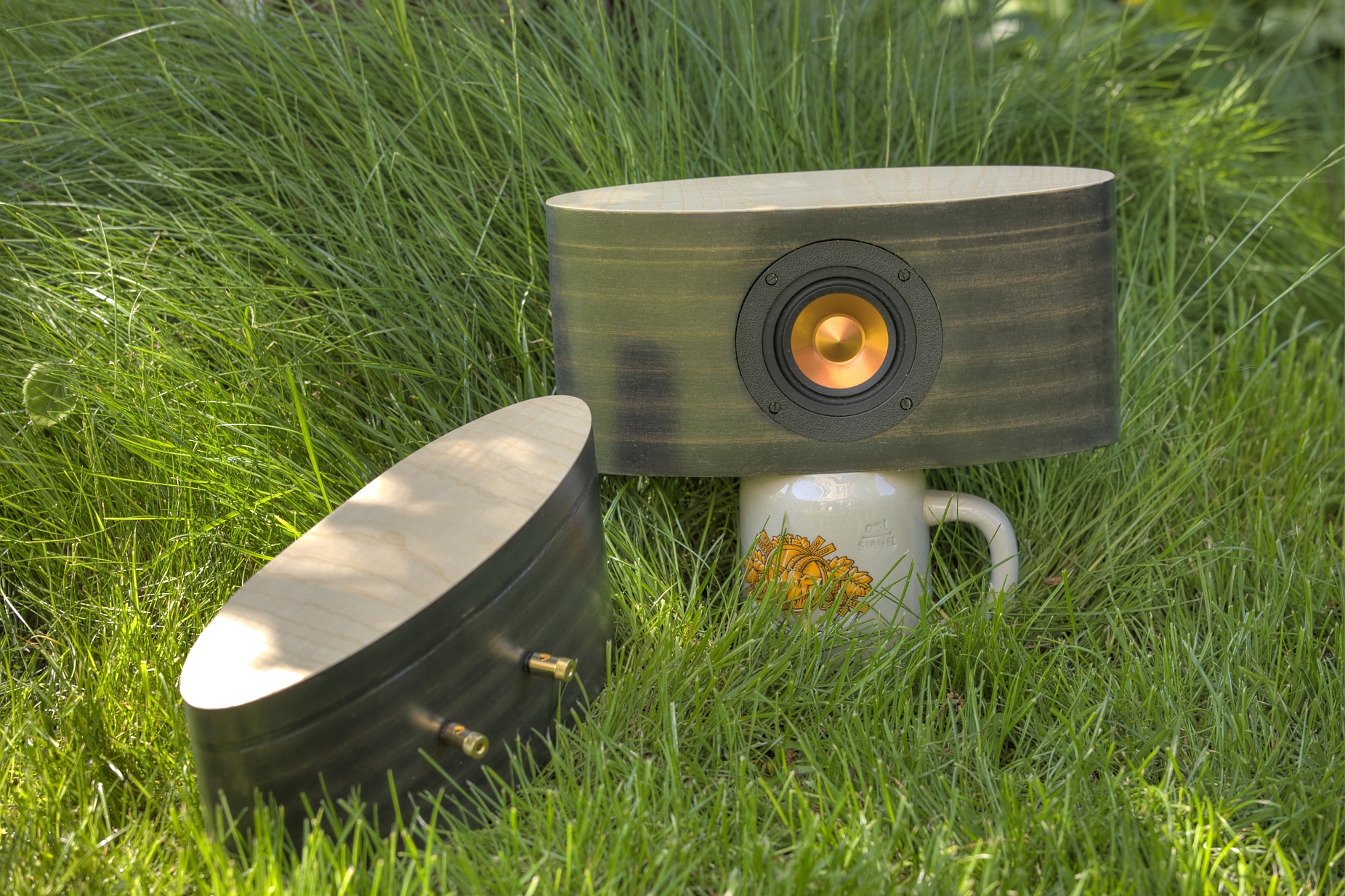

Het begon kort na de verhuizing van m'n ouders, toen bleek dat de elektrostaten van de vM set van m'n pa alweer toe waren aan een revisie. Omdat deze in t nieuwe huis ook al niet echt lekker paste (waardoor de WAF nog wat verder daalde) besloot m'n vader ze niet nogmaals te laten repareren. Ik dacht meteen aan een combo van de baskasten met de Alpair5 in de Concaeve sats... Een nieuw project was geboren.
In Breda waren ze al te zien, de Concaeve kastjes met de Alpair5:

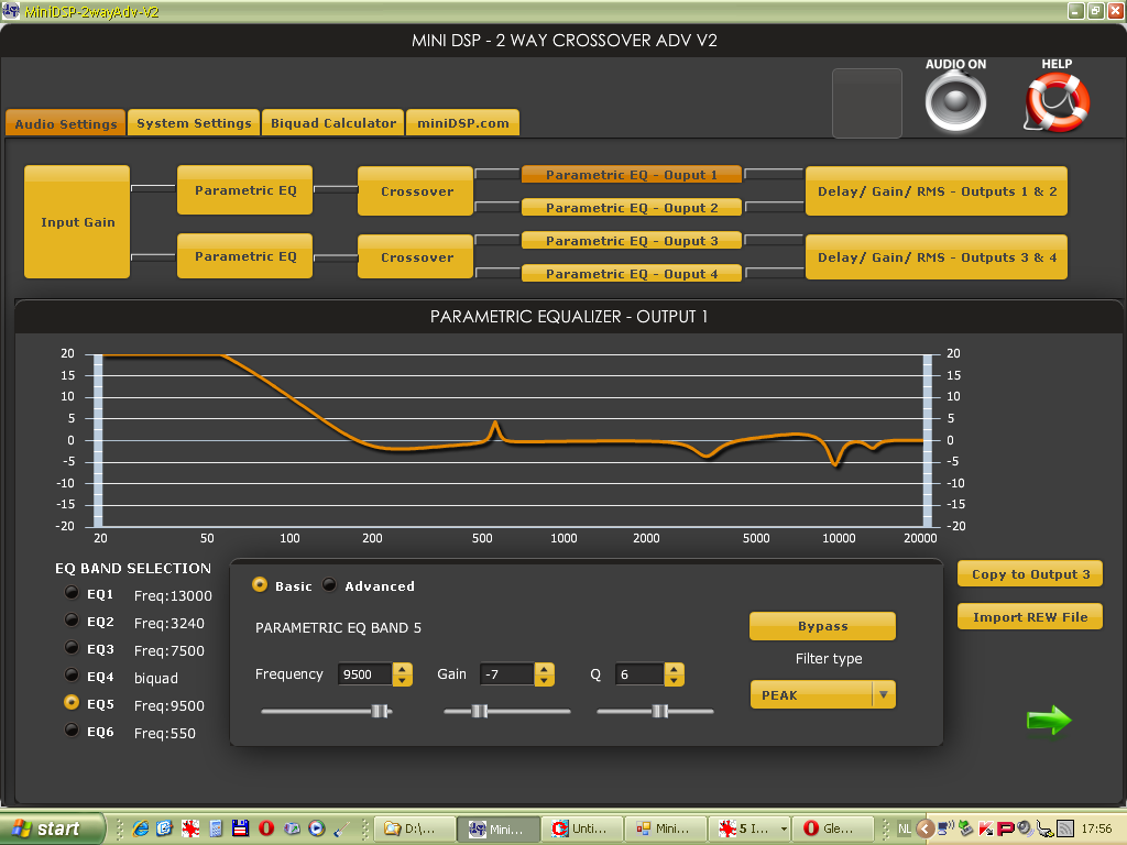

. Vervolgens nog een LR4 HP bij 300Hz er in gezet en dit alles in de MiniDSP gegooid:

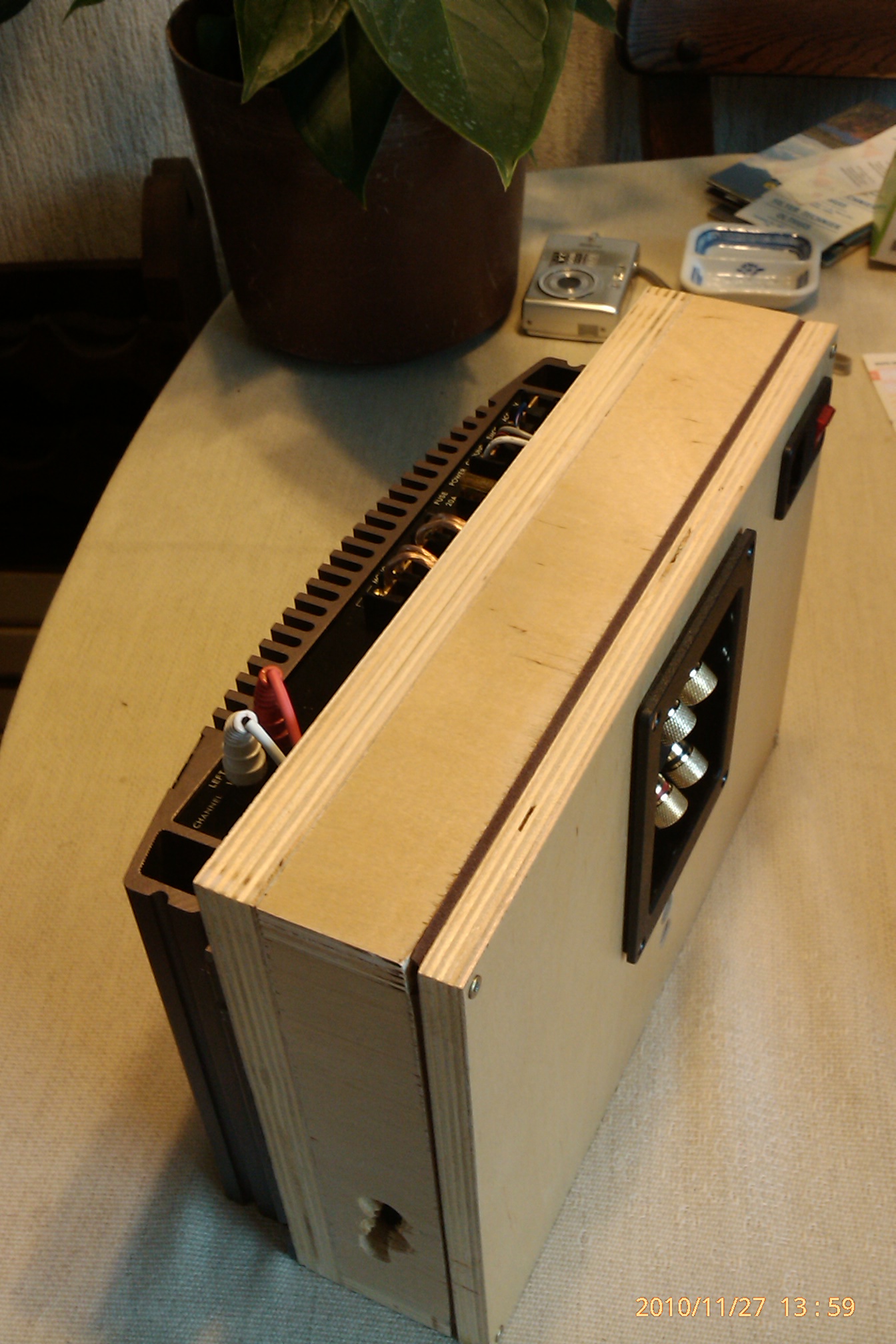

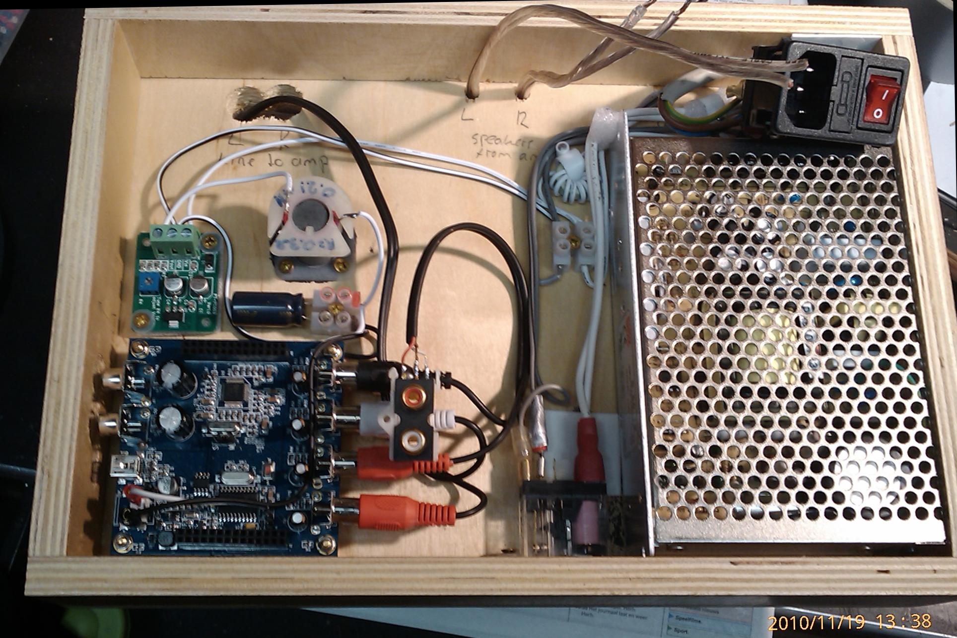

De volgende klus was dus de hele electronica (minidsp, versterker, voeding, etc) netjes in een kastje onderbrengen. Ik heb gekozen om een klein houten kastje 'piggy back' op de versterker te monteren.
Toen de hoofd onderdelen los op hun plek zaten, bleek tijdens het proefdraaien dat de plop met het uitzetten van de MiniDSP weliswaar zwakker was dan bij de set in m'n woonkamer, maar er toch wel was (de hele handel wordt aan en uit gezet middels de 230V). Ik heb dit opgelost door met een relais (spoel op de 230V) de remote van de versterker te schakelen, en een condensator van 1000uF voor de MiniDSP te zetten. Dit zorgt er voor dat de versterker echt direct uit gaat bij het wegvallen van de 230V, maar dat de MiniDSP nog even doorloopt. Om te zorgen dat de MiniDSP gevoed wordt met een redelijk zuivere spanning heb ik er ook nog een LM317 en een spoeltje in gezet, de MiniDSP staat zo op ~10V (de voeding geeft de versterker 13V). Om de temperatuur van de Meanwell wat lager te houden, heb ik een klein (4cm) fannetje geplaatst dat de lucht in het kastje wat rondblaast. En dat ziet er dan ongeveer zo uit (Met dank aan Peter voor wat veiligheidsadvies en Bart voor wat klein soldeerwerk):
en dicht:
