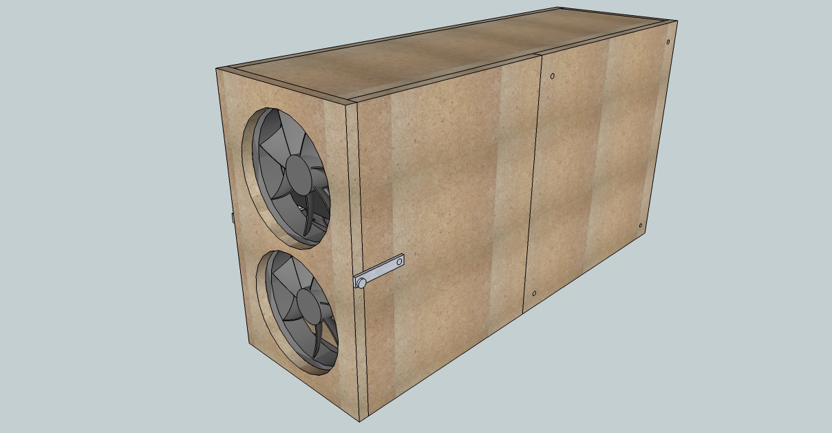

De behuizing
Het doel was dat het in de hele smalle meterkast kon. Het hoeft niet mooi te zijn dus het zal er zo uit komen te zien:
Kast is opgebouwd uit 8mm mdf. Aan de voorkant zitten 2 80mm ventilatoren die lucht uit de kast zuigen. Aan de achterkant zit een grote sleuf met wat fijn gaas tegen het stof waar de verse lucht word aangezogen. Zodoende komt er een mooi zacht briesje door de hele kast.

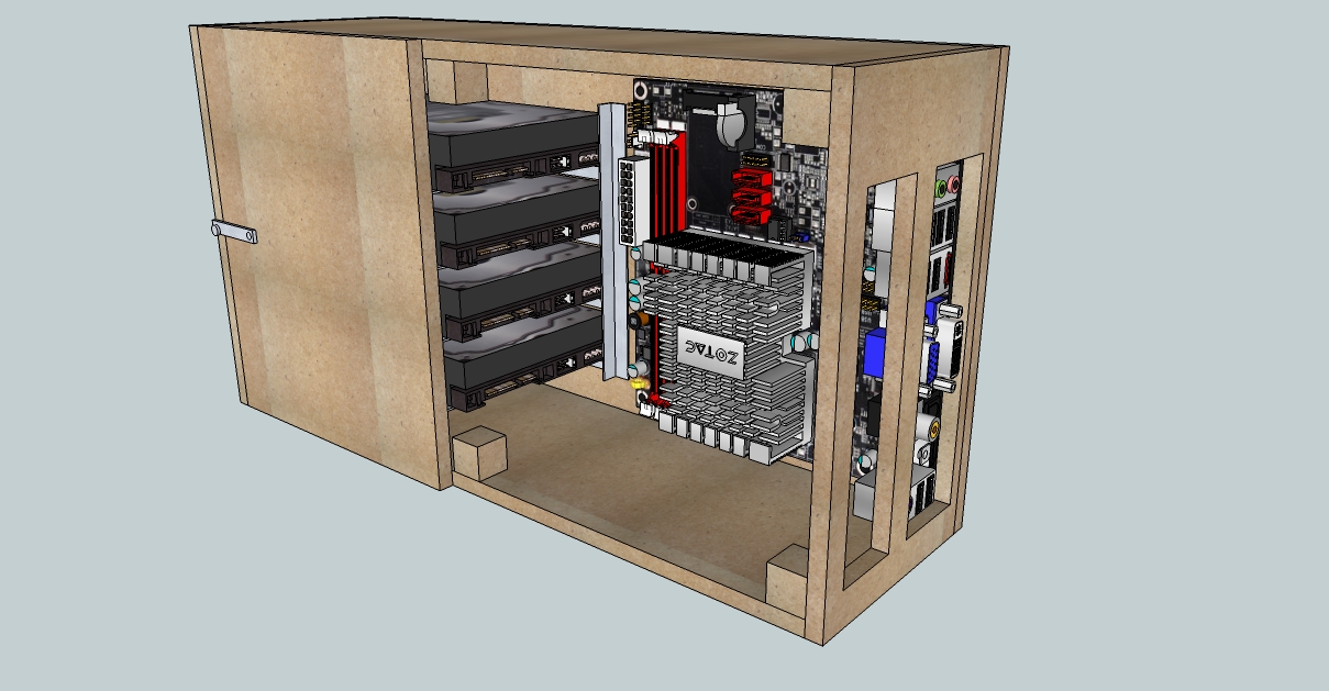

Om het moederbord in te bouwen is er een luik aan de zijkant wat er af geschroefd kan worden:
Je ziet hier ook goed de schijven zitten. Deze worden door kleine hoekprofielen op hoogte gehouden en achteraan ook door een klein profiel worden ze qua diepte uitgelijnd.

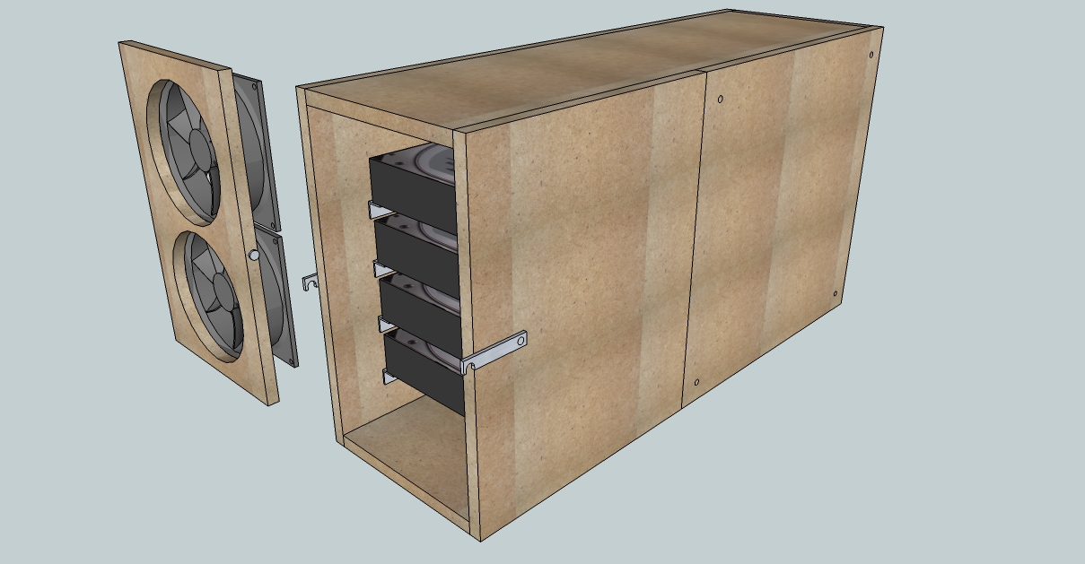

Om schijven bij te plaatsten dan wel vervangen is de hele voorkant te verwijderen. Deze word door simpele haakjes op zijn plek gehouden.

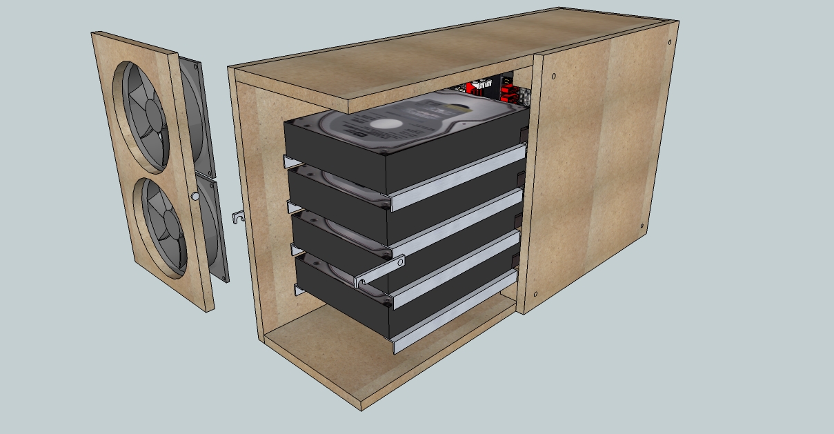

En ook even de zijkant verwijderd zodat je goed de drivebays kunt zien.
De hele kast is zo'n 12 diep, 21cm breed en 39 cm lang.

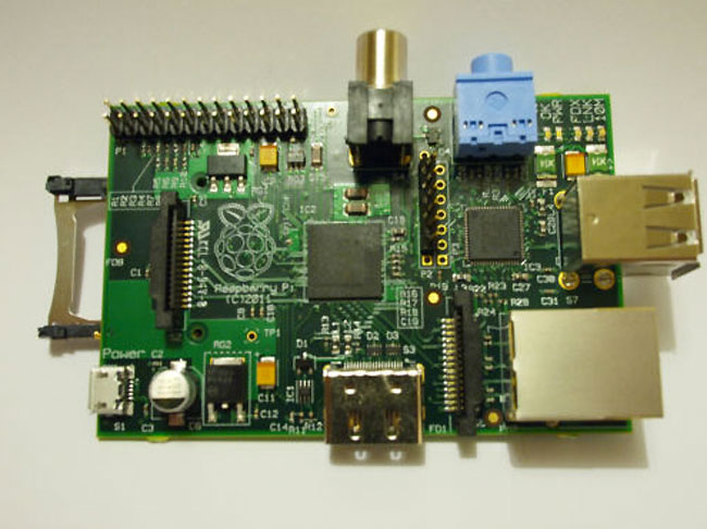

Handig! Ben ook zoiets aan het plannen maar ga een andere weg nemen. Bij mij wordt het een Raspberry Pi op Linux met minstens 3 schijven die met BTRFS geformatteerd zijn (waarmee pooling mogelijk wordt).
De Raspberry Pi kost slechts $35,- bij introductie en kan via HDMI 1080P afspelen. Ideaal voor XBMC (wat er al op draait). SabNZBd + Transmission zorgen voor de DL's. HDMI CEC zorgt ervoor dat je met de afstandsbediening van de tv XBMC kan besturen.
Raspberry Pi
Raspberry Pi
De 3 schijven heb ik nog liggen, helaas kunnen ze alleen via een usb hub aangesloten worden maar dat maakt voor dit doel niet uit want het gaat toch niet om maximale snelheid. Als schijfbehuizing dacht ik aan deze dingen omdat het eigenlijk alleen maar de printjes (usb2 <> sata) zijn en slechts €5,90 per stuk... de behuizing zelf is rubber, misschien handig tegen resoneren.
Manhattan Drive
Manhattan Drive
