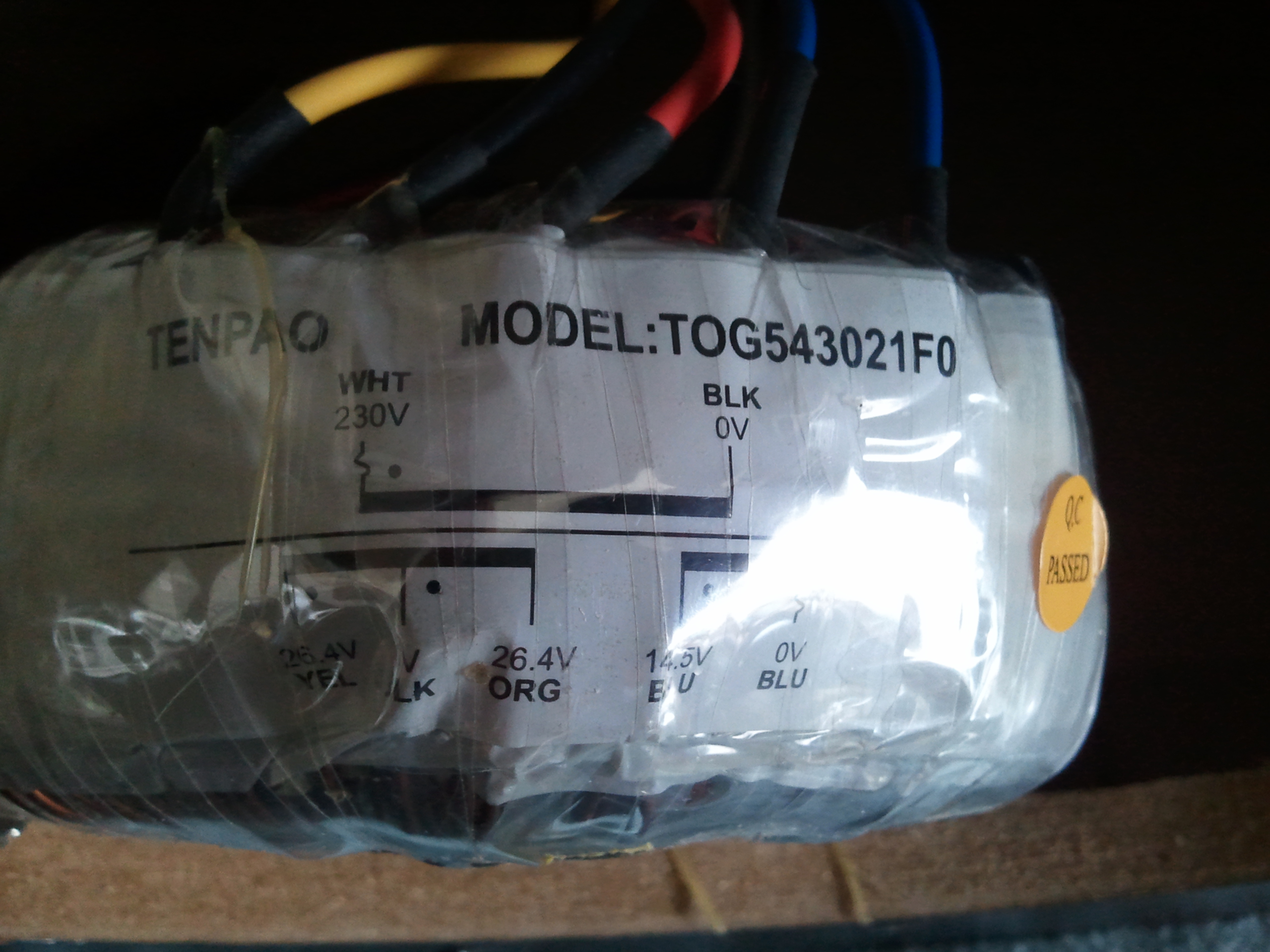

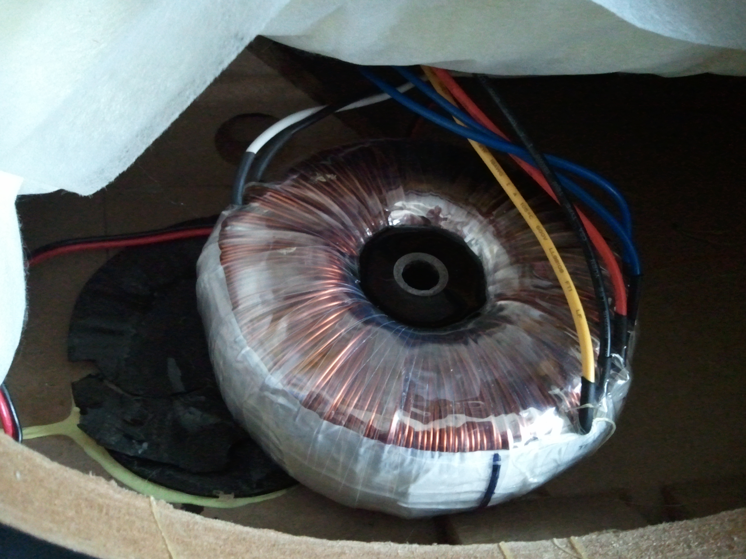

Er zit trouwens nog een trafo in mijn Z5500, namelijk de TOG543021F0. Kan ik hier iets mee?
dit staat op internet als specificatie: TRANSFORMATOR TOROIDALNY 220V na 2X26V oraz 1x14V MOC 250-300W DO WZMACNIACZA na kostkach TDA7294 TENPAO model TOG543021F0 Waga 2,5kg.Używany sprawny w 100%

Hierbij nog 2 foto's van de trafo

Die trafo is in ieder geval niet geschikt voor een buizenversterker.
hiervoor heb je normaal gesproken hoogspannning (zeg 200-400V) en gloeispanning (meestal 6.3V) nodig. Beide spanningen afhankelijk van gekozen buizen en schema.
