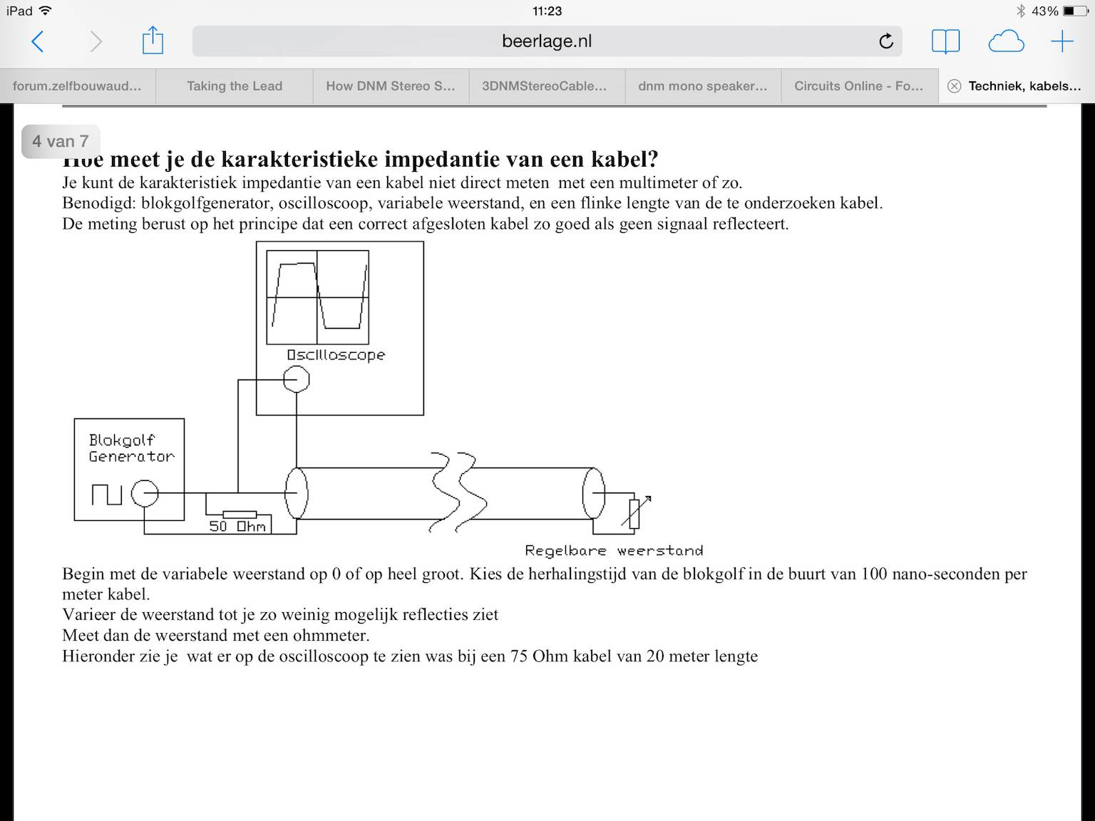

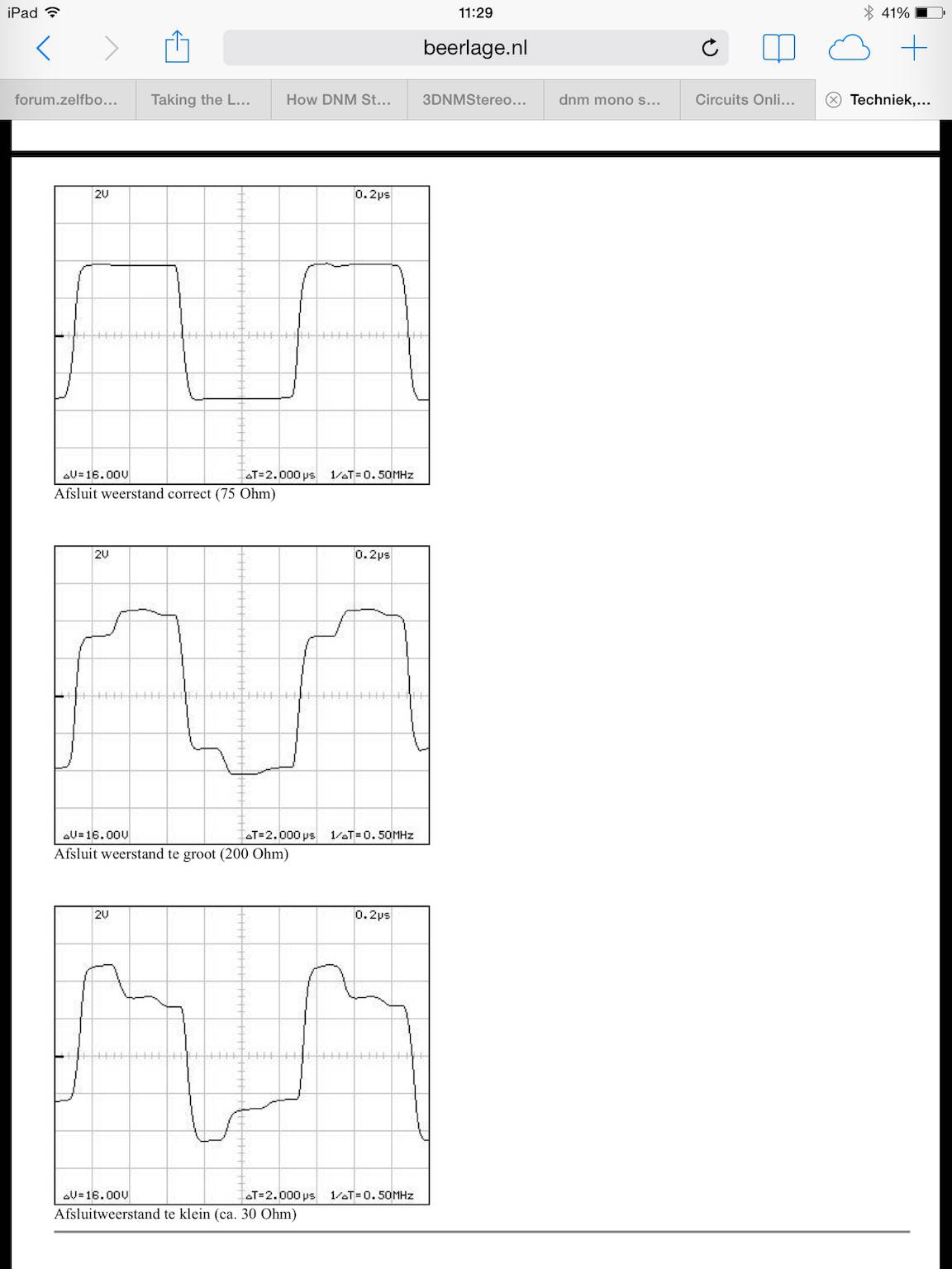

Maar eens dit oude draadje oppakken. Ik heb nl nogal wat van deze kabel liggen. Zowel speakerkabel als interconnect. En dus zou ik dit wel eens willen proberen, want ik ben behoorlijk te spreken over deze kabeltjes.
En dus blijft de vraag: hoe meet je de karakteristieke impedantie van je kabels?
Op wikipedia dit karakteristieke impedantie gevonden, maar na een leer of drie lezen, begrijp ik het nog steeds niet helemaal....

Re: Hoogfrequent filter voor kabels, versterkers
In ieder geval heb ik na nog wat speurwerk dit gevonden:
DNM heeft voor zowel interconnects als ls dit soort filtertjes. Ik zal mij daar nog in weer in verdiepen...
