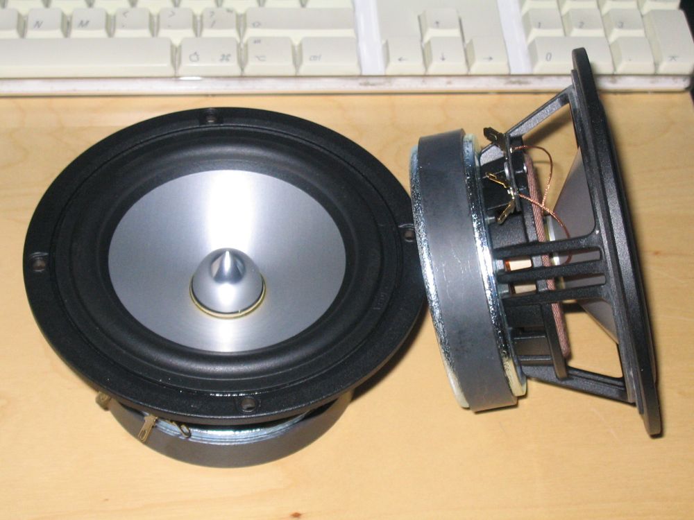

Inmiddels zijn de drivers ook binnen. En ze zien er goed uit. Zoals beloofd no-nonsense. Zal binnenkort de meetspullen eens opzetten en kijken wat het doet. Iemand in de tussentijd ideeën over de beste midbudget 25mm-dome om hieraan vast te hangen? Het geheel gaat landen in een vloerstaander van 25cm breed (voor de prima M22WR die ik nog had liggen). Filter wordt (toch maar) geheel passief.

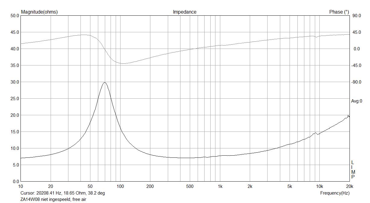

Eerst maar eens een impedantiemeting van de Zaph.
Moet nog inwapperen. Het ging mij om de 9kHz, de eerste duidelijke cone breakup. Niets van gelogen. Ik ken weinig andere metaalconus-middentoners die het tot 9k weten uit te stellen.

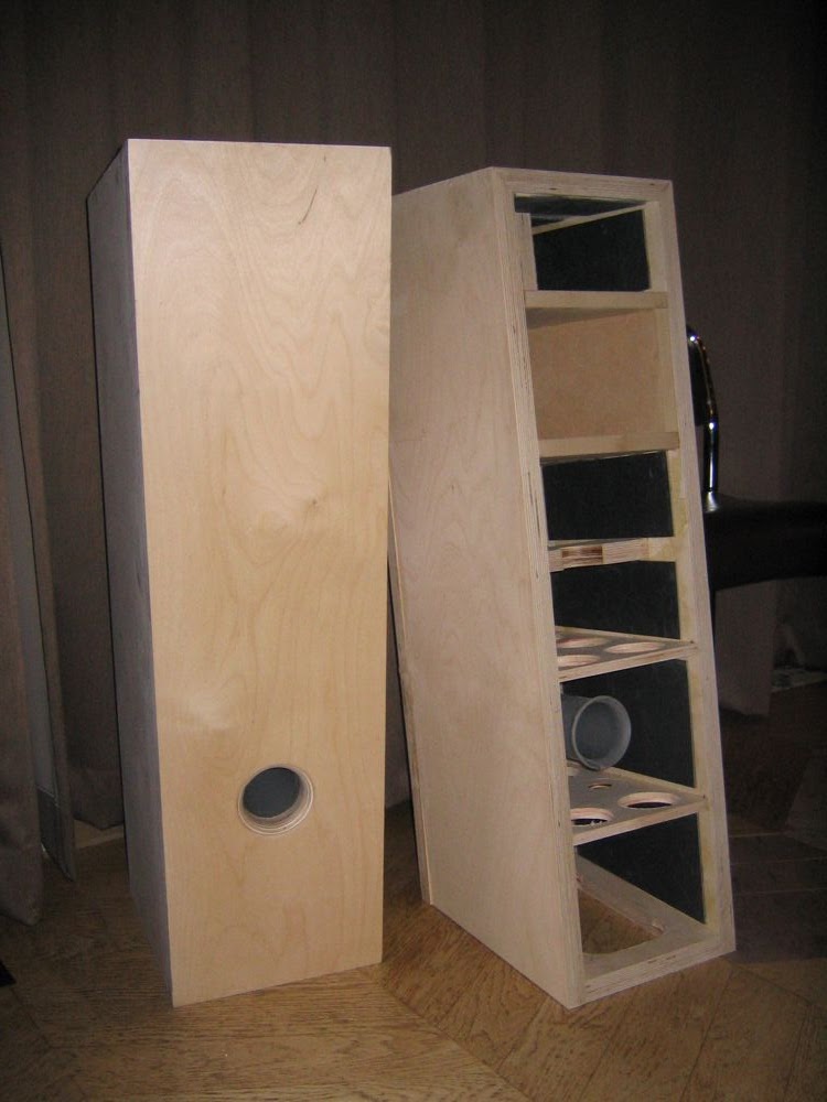

Re: ZA14W08 in mid-budget drieweg
Ik had nog een Vifa M22WR09-08-oudje liggen. Papierconus, redelijk langeslag (7mm), mooi opgebouwd en volgens mij zo'n beetje de laatste Vifa's van voor het Azië-tijdperk... (overigens niets ten nadele van Azië, de ZA14 komt er ook vandaan =; ) Doet het heel leuk in ruim 40 liter reflex, maar boven 300-400Hz moet je die niet inzetten.
M22WR-09-08_data.pdf
(66.03 KiB) 715 keer gedownload
En dit is het kastje... Old skool, 8 graden achteroverhellend. Waar hebben we dat meer gezien? :mrgreen:
