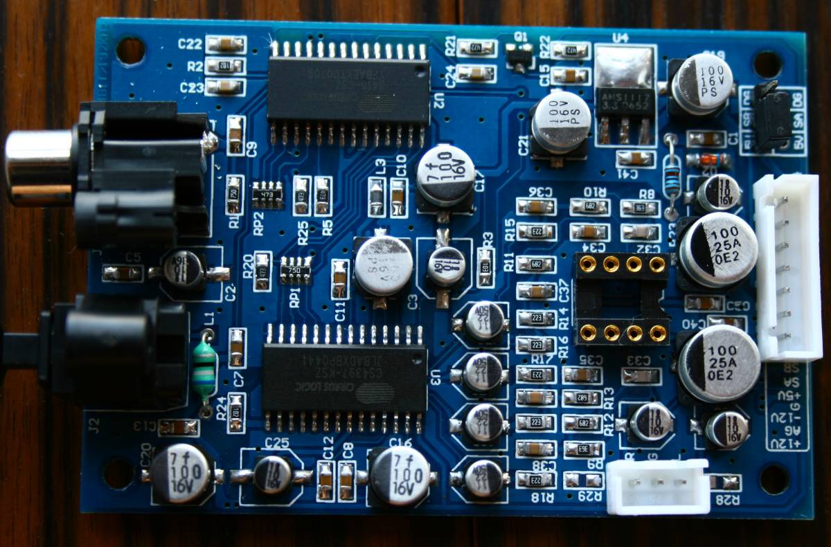

Als er een "bron" hier veel (in)gebouwd is, is het wel de zgn HK-DAC. Maar wat is dat dan, een HK-DAC?
Lampizator.eu schreef:
from Hong-Kong a custom DAC evaluation board, which has this great DAC chip - Cirrus Logic CS4397 which I currently consider to be the best there is, paired with the world's best receiver chip - Cirrus Logic (again) CS8416. Nothing more - just two IC's together on a smallish printed circuit board. All is a size of a credit card. ..... this is a SACD compatible, DVD compatible, ultra modern and ultra fast 24 bit / 192 kHz format DAC, which also reads the CD redbook format of 16/44.

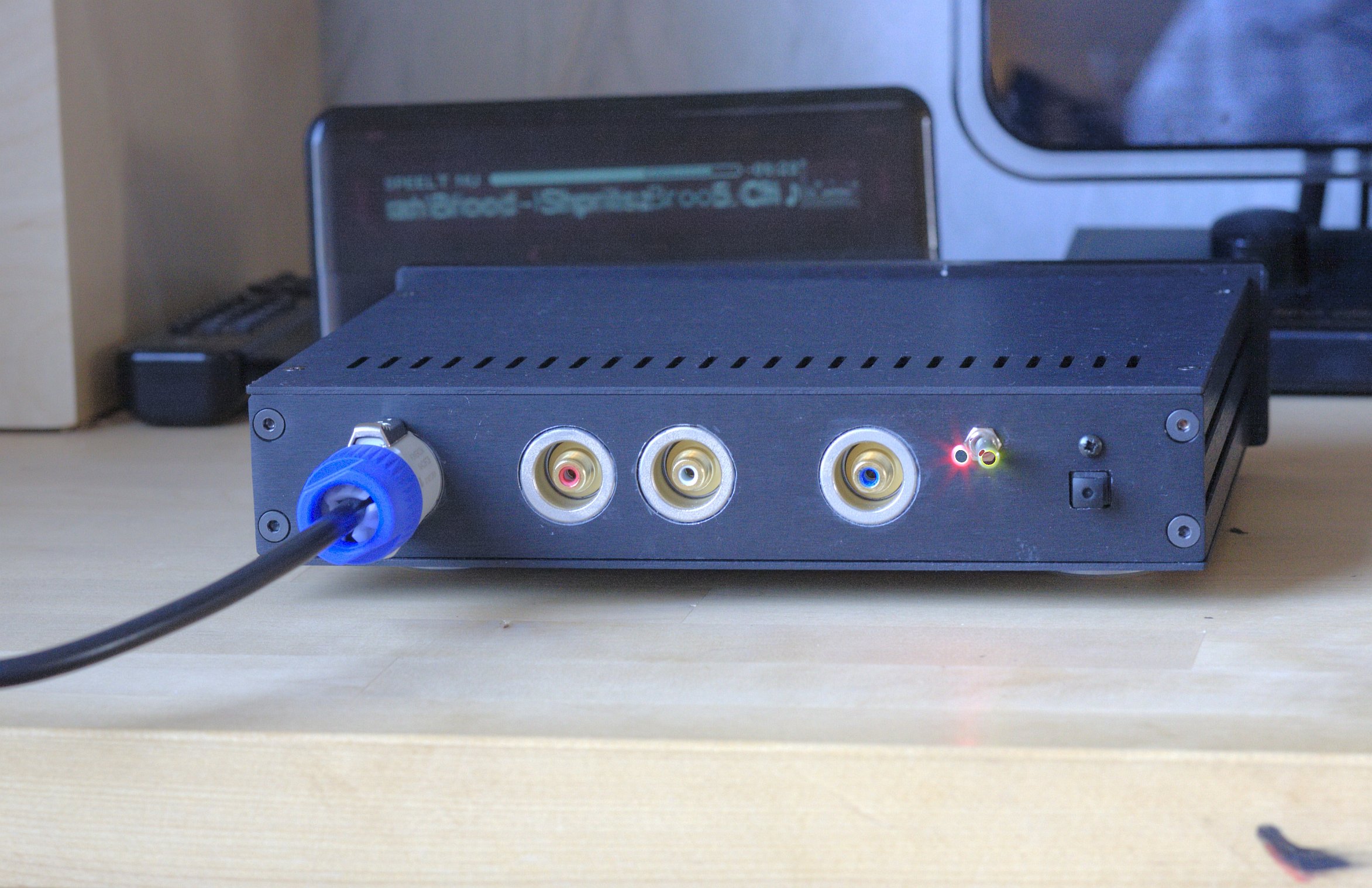

Qua DAC is deze dus vrij standaard, ik heb alleen de betere LM van de GB er in zitten, en uiteraard de betere voeding van Pjotr. Meer moeite heb ik gestopt in de uiterlijke schijn, een mooie kast, een sjieke schakelaar, een switch om te kiezen tussen de optische en de coax ingang, etc.
Het meeste werk is gaan zitten in de kast, het doel was dat het er niet direct als zelfbouw uit mocht zien, dus geen cheapo schakelaars, geen met schroeven op de kast bevestigde in- & uitgangen. Dat laatste heb ik gedaan door deze van binnen op het paneel van de kast te lijmen (2 componenten lijm voor metaal), dit gaf de cleanste look. Niet de makkelijkste weg, maar ik ben erg tevreden dat ik al de moeite (en de investering in extra gereedschap) gedaan heb:
Een erg leuk detail vind ik de schakelaar voor het omschakelen tussen de optische en coax ingang. Normaal gaat dit met een jumpertje op de DAC print, ik heb er een schakelaar voor gebruikt waarin in de tip een bicolour LED zit, waar de kleur dus verandert met de stand van de schakelaar.
De gaten heb ik gemaakt (zie dit topic) met een stappenboor in m'n kolomboor (eerst voorboren met 1½, 3, 4½mm gewone boor). Het aan&uit schakelen maakt gebruik van het op de Pjotr voeding aanwezige relais: de knop op de voorkant schakelt de 5V (vandaar dat extra 5V voedinkje), die dus de DAC voeding aan/uit schakelt. Deze indirecte schakeling was nodig omdat de mooie schakelaars helaas niet geschikt zijn om 230V veilig mee te schakelen.

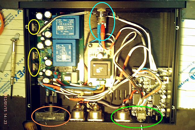

op veler verzoek, ook een plaatje van de binnenkant:
sorry voor de crappy foon-pic
wat highlights:
  • in de gele elips zien we de spanningsregelaars van de voeding. deze zitten tegen de zijkant van de kast (geïsoleerd, nylon M3 schroeven, draad getapt in de kast) zodat die als heatsink werkt
  • In de groene elips de ingangen van de DAC, vlnr de coax (ori ding van de print af gehaald en een ette neutrik cinch gepakt), de keuzeschakelaar, en de optische ingang
  • in de oranje elips de huisvlijt die nodig was om de powercon aan de binnenkant vast te lijmen: de powercon zit met kit vast in het perspex, en dat zit weer met 2 componentenlijm op de kast; dit omdat nylon niet te verlijmen valt
  • in de blauwe elips de aan/uit schakelaar op het frontje, met direct daar achter de Conrad 5V voeding
  • verder een aardige kabelboom voor zo'n in principe simpel ding:
    • er loopt 5V en 12V van de Pjotr voeding naar de DAC,
    • 5V van de Conrad voeding via de schakelaar naar het relais op de Pjotr voeding,
    • 12V naar beide schakalaars ivm de LEDjes (incl weerstandjes in de kabel),
    • de analoge uitgang van de DAC naar de cinch achterop,
    • de 230V van de powercon via de zekering naar de beide voedingen,
    • van de keuzeschakelaar naar de jumpers op de DAC print,
    • de digitale ingang van de cinch naar de DAC print
De indeling van de kast werd voornamelijk bepaald door:
  • de DAC die met de optische ingang tegen de achterwand kwam
  • de Pjotr voeding waar de spanningsregelaars tegen de zijwand moesten
  • de ruimte aan de achter- en voorwand voor de aansluitingen en knoppen
en ja, dan zit zo'n kastje vrij snel vol... en dan wordt het er net makkelijker op als de kabels zo weinig buigzaam worden van al die krimpkous...

De modificaties van de HK Dac zijn de volgende:
  • opamp: LME49720 op +/- 15V
  • Diverse elco's en condensators:
    • C27/C28/C30/C31 bypassed
    • C6/ C54 bypassed, zonder deze uitgangselco's meet ik ca. 10mV dc offset.
    • C21 100uF/35V Panasonic FC
    • C19 680uF/35V Panasonic FC
    • C18 220uF Panasonic FC
    • C11 Wima 0,47u mkp
    • C17 100uF Panasonic FC
  • R en C (lowpass filter) rond de opamp:
    • R8/R9/R14/R17 27k
    • C32/C33/C34/C35 220pF Wima (met 150pF of 180pF loopt freq. respons nog wat verder door)
  • Onderzijde print:
    • CD4053 tbv muting gebypassed.
Verder heb ik gemerkt dat de printbaantjes behoorlijk gevoelig zijn, dus mods zijn eigenlijk eenmalig te doen.
