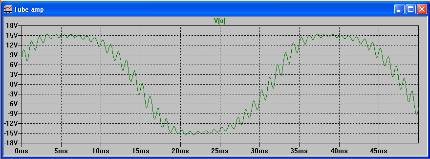

Zie hier bijv. het veelal geroemde softclippen bij oversturing:
Maar als je zelf wat nieuws ontwerpt of verbetert, is het bijzonder handig.

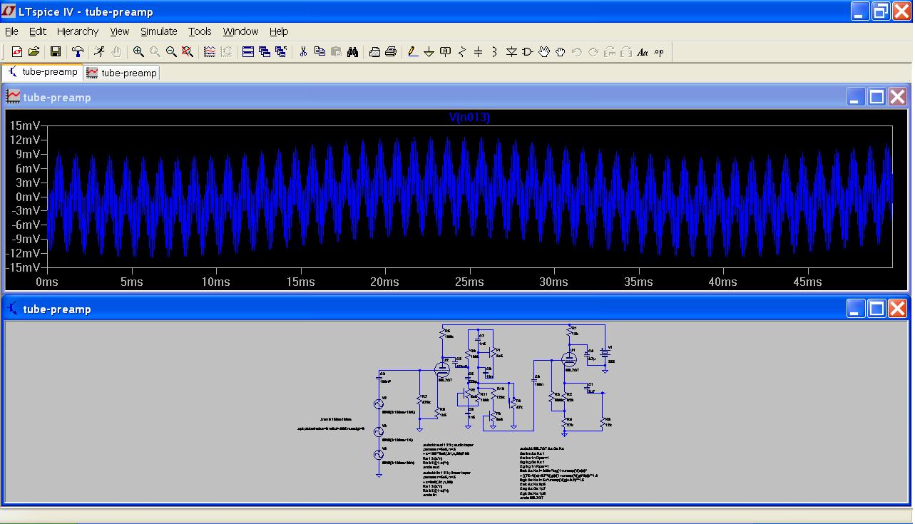

Oke hier het voorbeeld van mijn test amp.
en de gemeten voltages die er worden weergegeven komen aardig overeen met de waardes die ik heb gemeten de hardware dus.
Wat frquentie meting betreft kun je hier wel wat uit halen maar is natuurlijk wel verschillend dan met de hardware.
Ik vindt het bij nader inzien wel handig om te controleren hoeveel ma een schakeling gaat trekken.
Nu alleen nog betere directive's voor de buizen vinden want wat ik op het net tegen kwam daar moet je veel te veel mee klooien zodat het dan nog maar de vraag is of dit ook nog wel de waarde van de buis simuleert.

Re: Buizenversterkers simuleren.
Ondanks je gemopper, ben je toch goed bezig!
Kan je het .asc-file online zetten, of opsturen?, meer heb je niet nodig om te simuleren.
Als ik het goed begrepen heb, zijn de buizenmodellen van Norman Koren, zie http://www.normankoren.com/Audio/.
Ik zal het model eens uittekenen, zodat je kan zien hoe het in elkaar zit.
Als het model niet klopt met je metingen, moet je het model aanpassen totdat het wel klopt!, dan heb je er pas wat aan, ik heb dat ook voor tig schakelingen gedaan en dat geeft veel inzicht voor nieuwe ontwerpen en veranderingen.
