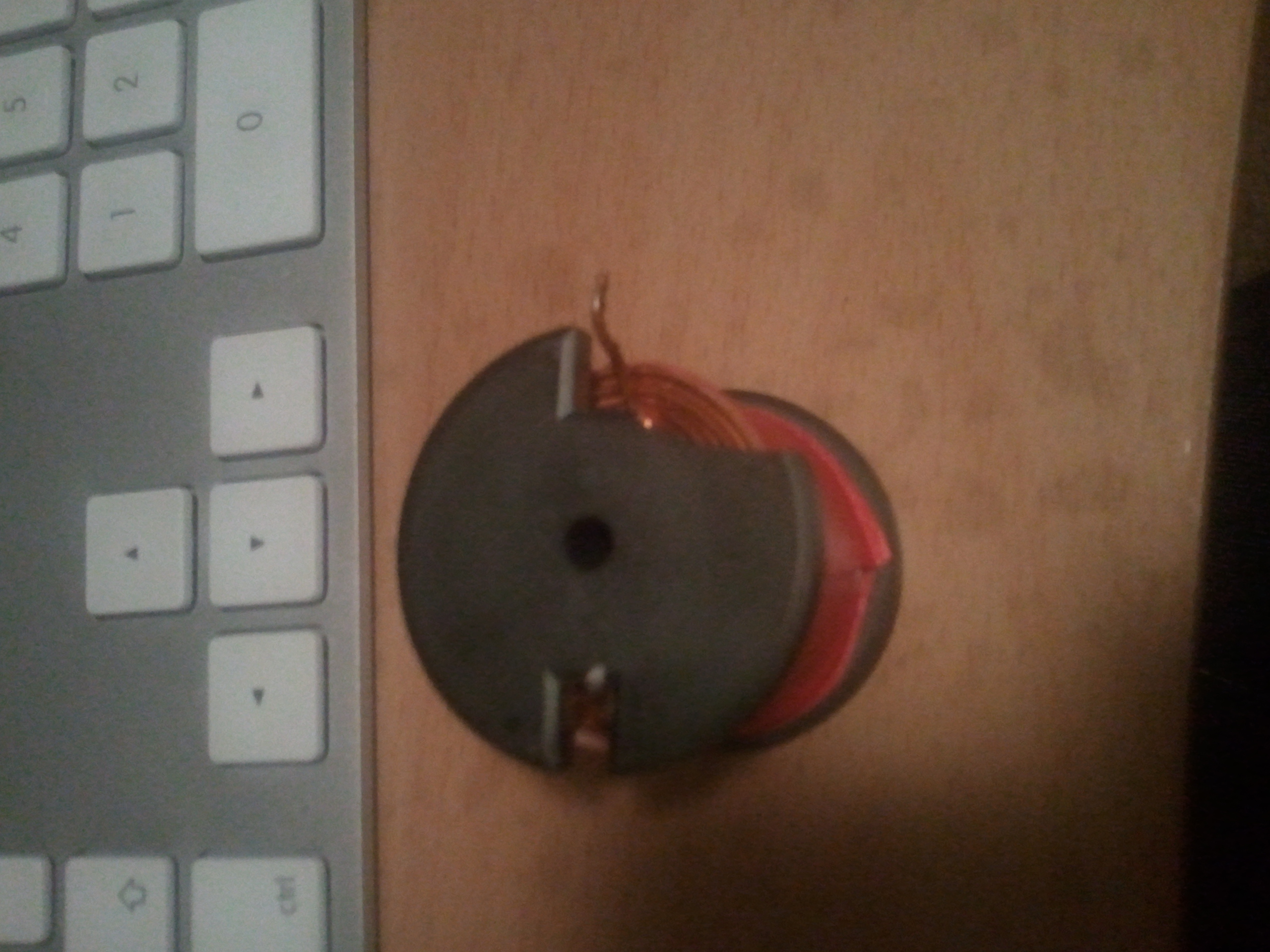

Heb hier een Mundorf spoel van ferriet.
Er is echter een hoekje afgebroken aan de onderkant (zie foto).
Kan ik deze spoel nu nog gebruiken?

De inductie zal wat lager geworden zijn. Niet veel denk ik, kan nog best binnen de tolerantie liggen. Even nameten met een LC-meter (of met ARTA en een meetbox, maar dan moet je wel Windows op je Mac hebben :mrgreen: ).
Afwikkelen tot de eerstvolgende E12-waarde is natuurlijk ook een optie... maar dan moet je ook meten.
Re: Kan ik deze spoel nog gebruiken?
Ja kun je nog gewoon gebruiken. Met zo'n klein stukje er af zal de waarde nauwelijks afnemen.
Je zou zelfs het afgebroken stukje er weer op kunnen lijmen. Maar bij nader inzien heeft Peter gelijk, het is maar een klein stukje, relatief ver van waar de veldsterkte van de spoel het hoogst is.
