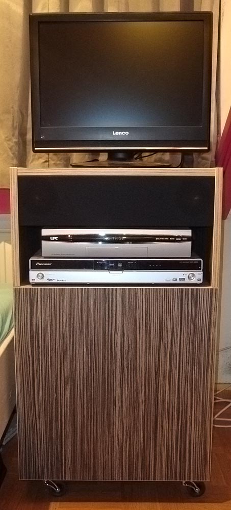

Hier trouwens een plaatje van het meubeltje. Opgetrokken uit restmateriaal en voorzien van deze luidsprekers, en dus het versterkertje van Cobaltjeh. Oh ja, het stukje luidsprekerdoek was een donatie van hannesie :D

Ik herken mijn speakers niet meer terug, die hebben me een mooi kastje gekregen! :D
