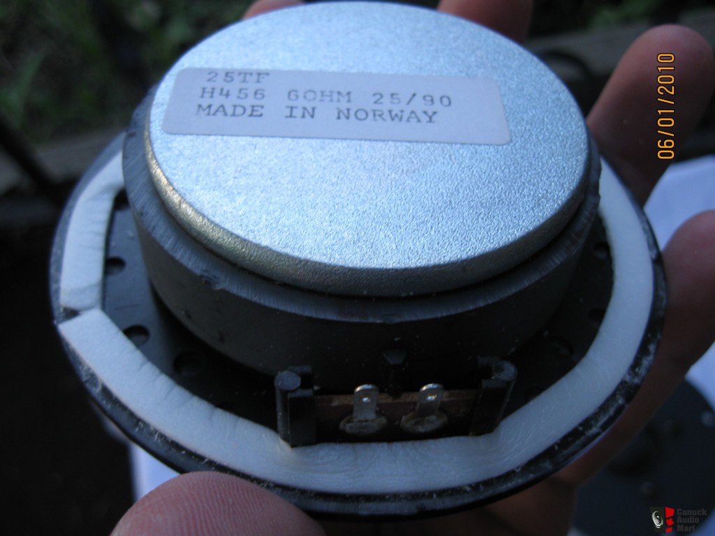

Ik heb hier nog een paartje SEAS 25TF tweets liggen. Is er iemand bekend met deze driver? En kan iemand me eventueel vertellen waarmee ze mooi te combineren zijn?

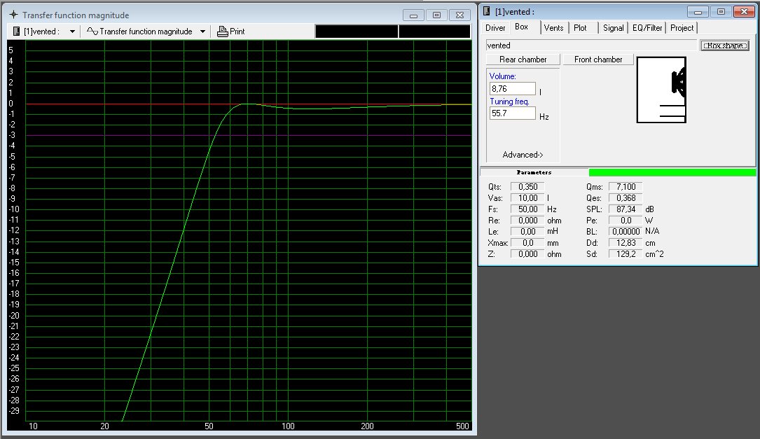

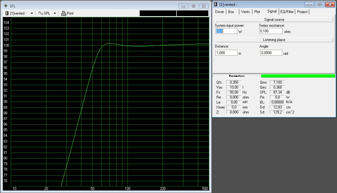

Op het moment denk ik er over om ze samen met een paar skytronic mid woofs in een kast te klatsen van een liter of tien en kijken wat er van te maken is maar misschien is hier wel wat veel mooiers mee te bouwen vandaar.

De tsp's voor zover ik ze heb kunnen vinden staan in de screens van de sim.

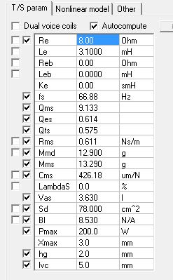

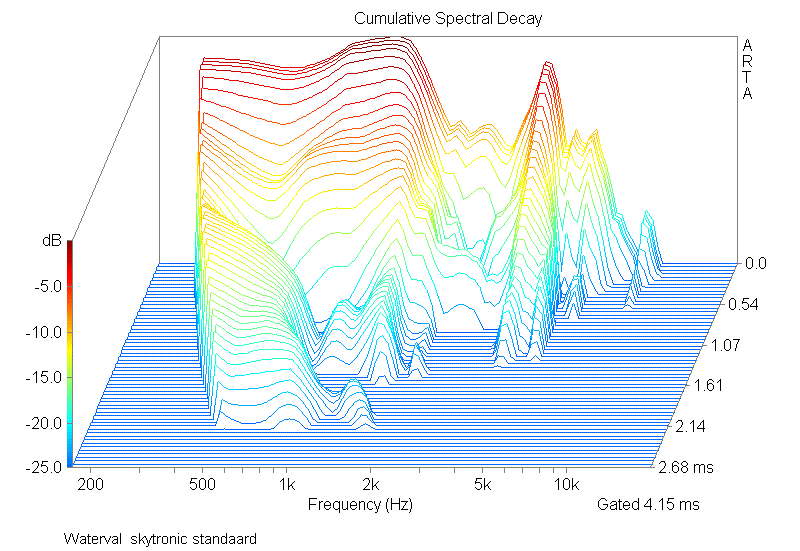

Re: SEAS 25TF
Ik heb eens wat gespeeld met deze drivers, ik kreeg er geen fatsoenlijk geluid uit: het geluid bleef heel lui.
Ik kan de metingen (bijna) niet meer vinden, maar ik meen mij te herinneren dat Qts richting 0,5 ging. Ik heb alleen nog een watervalmeting in een kleine monitor die laat zien dat boven 2Khz de woofer niet meer bruikbaar is en dat er een resonantie bij 5 Khz zit. PS: Toch de gemeten TSP gevonden:
Re: SEAS 25TF
weet je zeker dat dat hetzelfde drivertje is?
aangezien je SD bijna 50cm^2 verschilt. Dit lijkt me iets dat een redelijk vast gegeven is?
het gaat in mijn geval om de 902.420.
Afgezien van dat. Hartelijk dank voor de gegevens die je opgezocht hebt.
Gr,
Harm.
Gr,
Harm.
Re: SEAS 25TF
Ik zie in de file het kenmerk 902.420 staan dus ik denk dat dit hetzelfde is. Een Sd van 78 cm2 hoort bij een doorsnede van 10 cm tot het midden van het rubber, dus dat lijkt mij geen rare maat.
