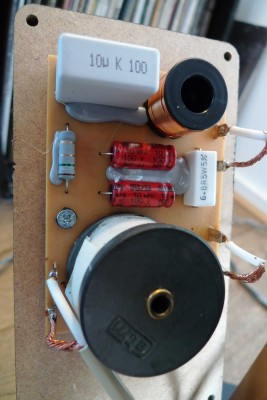

en hier het filter

Een wat grotere afbeelding van het filter zou handig zijn. Liefst ook close-ups van de bedrukkingen van de componenten.

bij deze

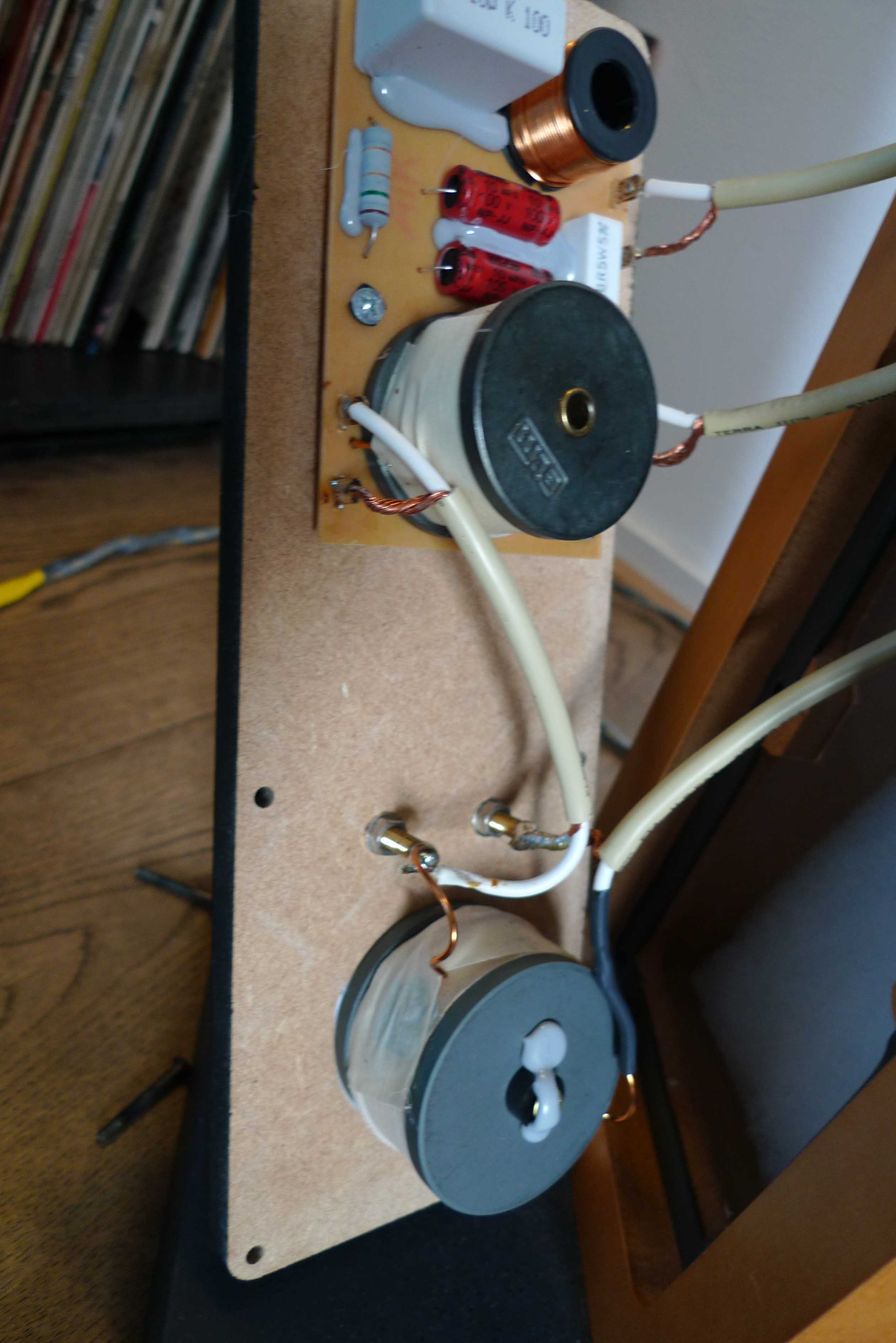

close up. meer heb ik trouwens niet

tweeter op de faceplate na waarschijnlijk ook! :lol:
Nee is gebaseerd op ander model vifa tweeter van een paar euro nieuw meer. Vervolgens een dubbel zo grote 'magneet,' een mooi vilten plakkertje erop en de faceplate is van aluminum, een stuk dikker en zwaarder.
Ik kon trouwens geen betere foto's van de spoelen maken, stond niks op verder.

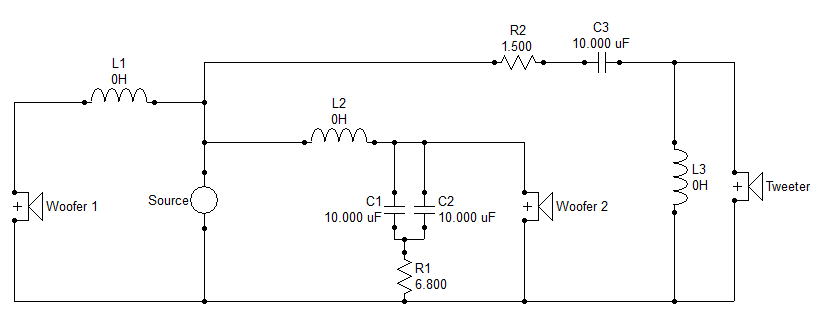

Zonder de achterkant van de print te zien is het een gok om het filterschema te bepalen, maar ik denk dat het een 2.5-weg is waarbij het filter er als volgt uit ziet:
Aangezien de waarden van de spoelen onbekend zijn staat er nu een waarde van 0 ingevuld bij de spoelen. Om het filter na te kunnen bouwen dienen deze waarden uiteraard wel bekend te zijn. Als er verder geen waarden op de spoelen vermeld staan is de enige optie de spoelen nameten met een LCR-meter. Maar da moet je uiteraard wel over het filter zelf beschikken.

oke, prima. als ik kan zien waar de scheidslijnen in de print lopen ben ik ook een stuk verder. maar is moeilijk te bepalen zo.

Ergens in de buurt van 3,3 en 1,5mH, als ik de breedte van het front en de maat seriecondensator voor de XT bekijk én als er een klassieke 2,5-weg met BSC is toegepast. De parallelspoel bij de XT zal zo rond de 1mH zijn. Just my 2ct, er lopen hier betere filteraars rond. Vind de filtering van de XT wel wat optimistisch met die 10u.

ik zat voor de spoelen rond de 2.2mh te denken en voor het correctie spoeltje uit een ander ontwerp met peerless en vifa xt 0,68mh gezien.
is de tweeter idd misschien niet te laag ingezet?
Ik denk dat je aardig in de buurt komt zo. Is idd een 2.5 weg luidspreker. Ik kon nog net een foto maken, verkoop van mijn spark 3 gingen opeens erg snel. Nameten was dus helaas geen optie meer.
Even ter correctie: De serieweerstand voor de tweeter is 1,5 ohm (bruin-groen-goud).
Ik weet niet of dit heel erg relevant is, maar toch even voor de zekerheid :-$
