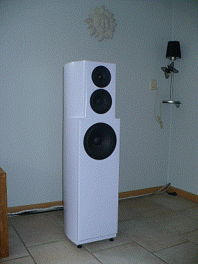

Ik heb 3 weg luidsprekers en ben zeer tevreden over de geluidskwaliteit.
Echter het nadeel zijn de afmetingen: b=30 cm, diepte 40 cm en hoogte 110 cm.
De toegepaste woofer heeft ca. 30L kastruimte tot zijn beschikking. De middentoner heeft ca. 9L.
Nu wil ik nieuwe kasten gaan bouwen met een smal front(19cm) en met de woofer dus aan de zijkant. Inhoud laag hetzelfde houden, baspoort aanpassen. Inhoud van de middentoner verlagen naar ca. 6 L.
Overgangsfrequentie van mid naar laag ligt rond de 100Hz.
Kan dit zomaar of moet alles weer opnieuw worden ingemeten met als gevolg enige filteraanpassingen?

Ik dacht even zelf luidsprekers te ontwerpen en had 3 units uitgekozen en de kast alvast gebouwd. Kast heeft bolle zijkanten en is opgebouwd uit plakken mdf. Toen ik navraag ging doen over de gekozen units en advies/prijzen voor metingen liep ik tegen het feit dat de gekozen woofer en midtoner niet lekker bij elkaar aansloten.
Na bijval van een goede diy'er is op zijn advies voor een andere woofer gekozen die beter aansloot bij de midtoner en dus minder inhoud nodig had.. Ik heb dus het onderste gedeelte van de box kleiner kunnen maken.
Gelukkig had ik de units nog niet aangeschaft en had de woofer dezelfde inbouwmaat.
Deze diy'er heeft ook de metingen verricht en de uiteindelijke sound is uiteindelijk perfect geworden.
Vandaar dus de grote afmetingen en de reden dat ik dus een nieuwe kast wil bouwen, het kan een stukkie kleiner.
Aan de reacties te zien heeft verandering van de kast veel gevolgen en dien ik dus weer door iemand het geheel te laten inmeten.
Zijn er nog diy'er die dat willen doen!!?

Zou de plaatsing van de woofer aan de zijkant zo dramatisch kunnen uitpakken dat de match met de mid niet goed te krijgen is?
Het betreft overigens de Scanspeak units 22W4851T00 en 15M4831G00.
Luidsprekers hebben nou een BR van dia 10,5 , L ca. 52 cm.
Deze wil ik verkleinen naar dia 7, L ca. 27 cm.
Wat voor een gevolgen heeft dat in klank?
