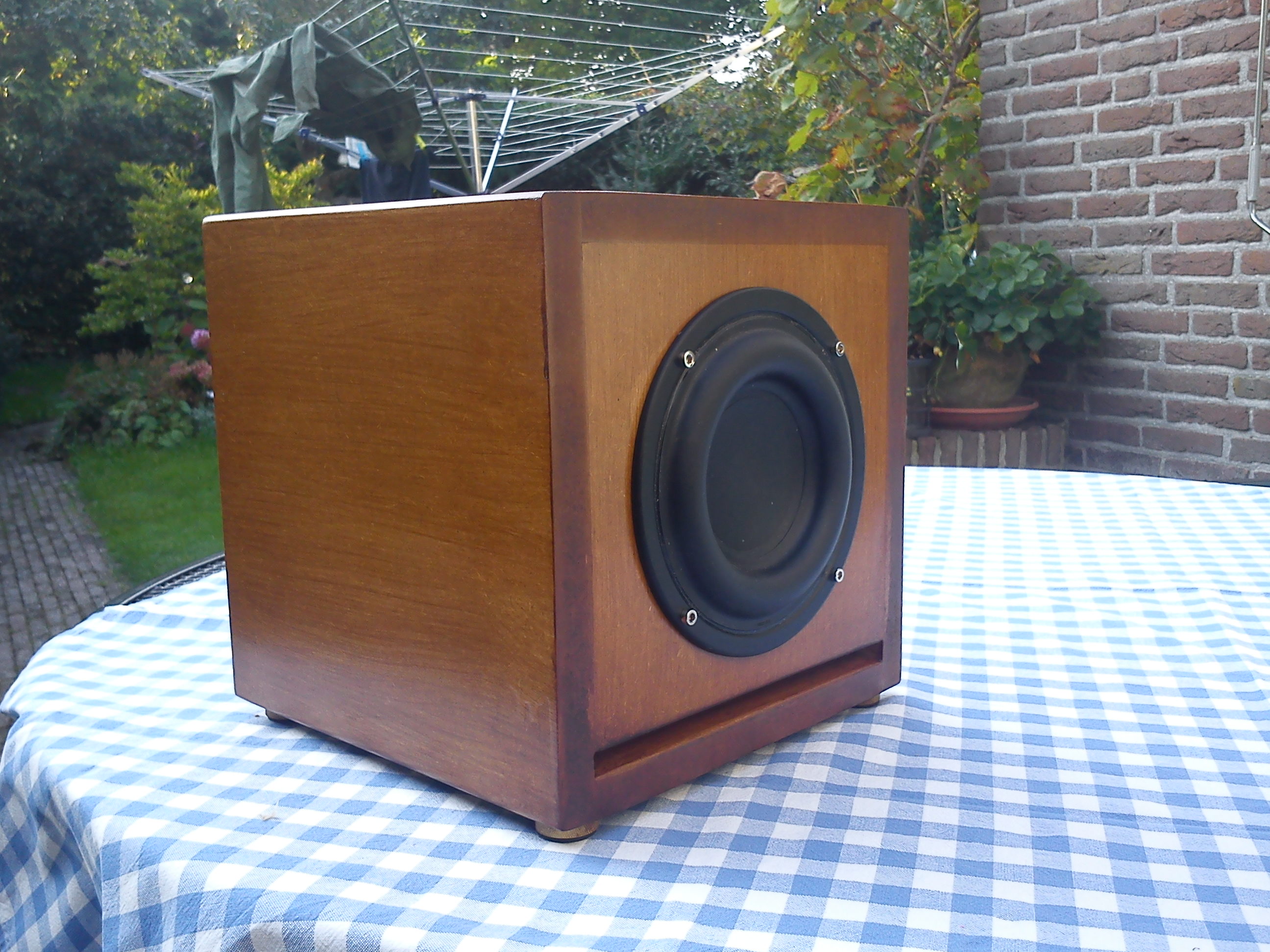

dit is mij subwoofer ter vervanging van de klipsch sub8 bij mijn HDT500.
dat heb ik gedaan omdat de subwoofer moet crossen op 150hz en daar was ie veel te traag voor.
mijn "Vintage Subwoofer" is daar in tegen deel veel sneller :P
de subwoofer bestaat uit:
- TangBand W5-1138SM
- 18mm MDF

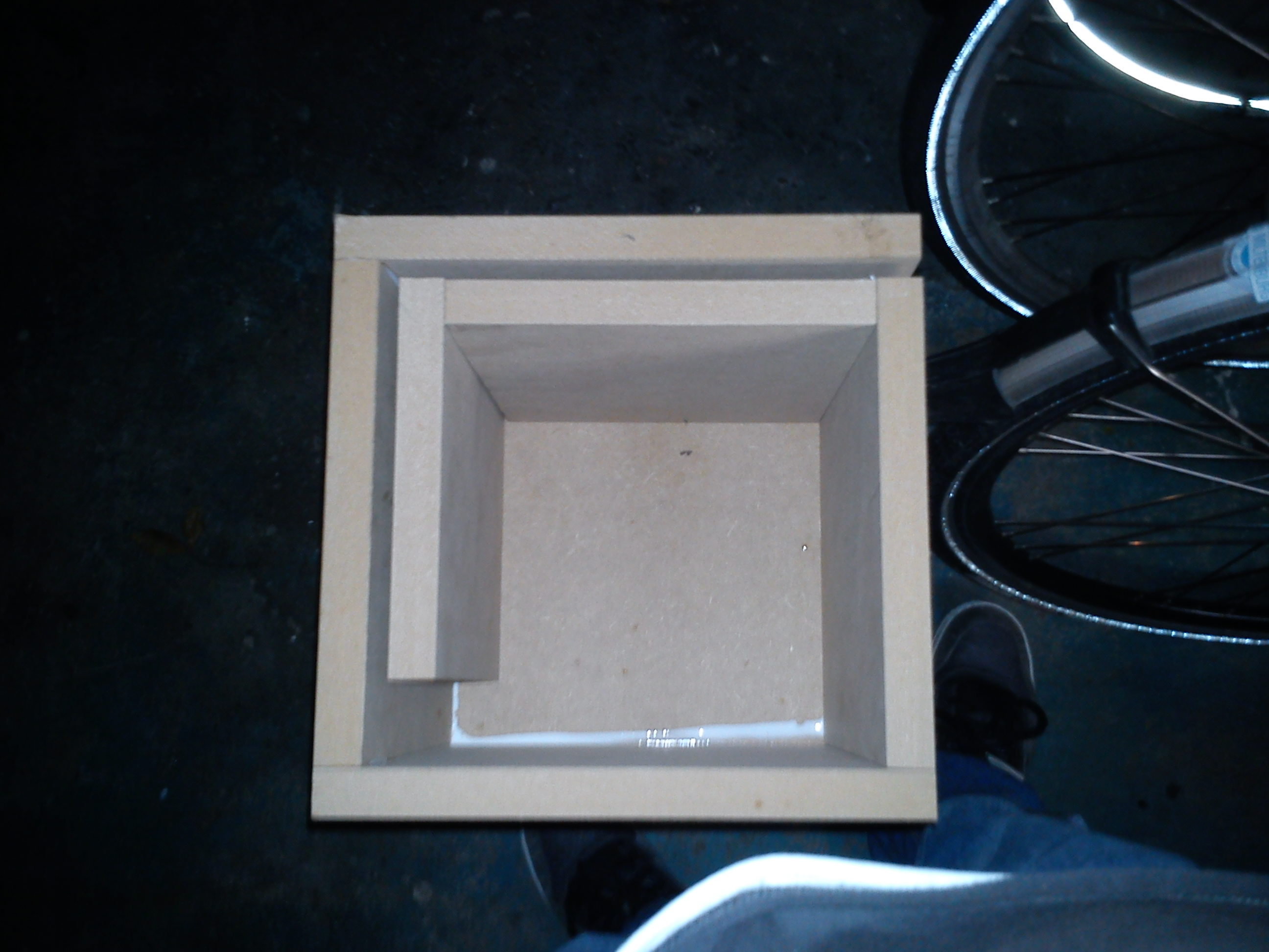

de driver is gemonteerd in een 8 liter BR met een poort getuned op 42 a 45 Hz
Het eindresultaat mag er zijn
- hij klinkt rustig en voor al niet te overdreven
- de frequentie respons is prima 32Hz - 150Hz
- ondanks dat het een kleine driver is kan hij het hele huis irriteren inclusief de buren natuurlijk :rock:
- heel compact (23,6 cm kubus buiten maat)
- kras bestendige lak voor vrouwen die een potje met bloemen er op willen zetten :sure:

het eindresultaat :D
de binnen kant inc. de poort
