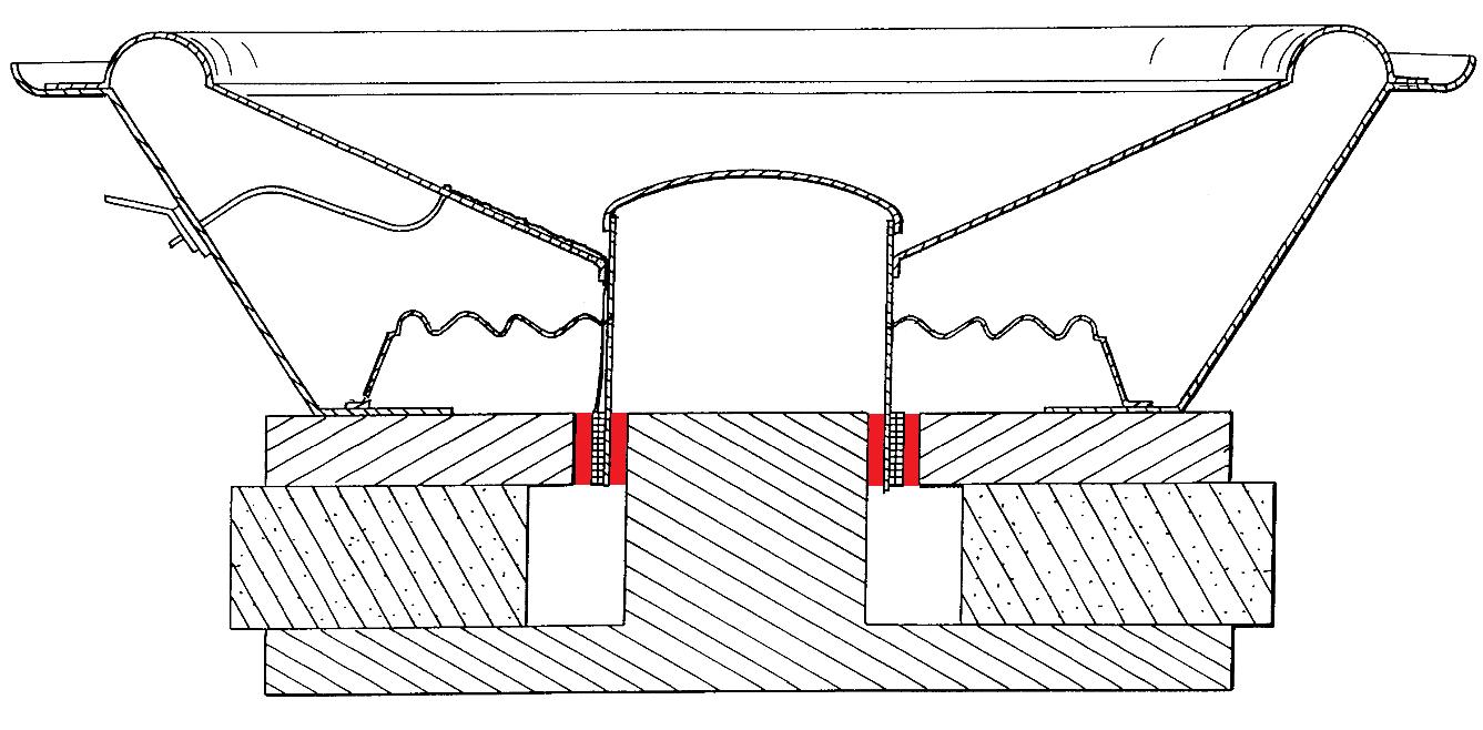

En doen ze dat ook nog in verticale stand? Of als je ze in die stand 180 graden draait?SARK schreef:Maar als je er een muzieksignaaltje inprikt ... schuurt het dan nog steeds of klinkt het dan normaal
Blijft de spoel aanlopen, en overweeg je de ophangranden te vernieuwen, dan kan je net zo goed vooraf de luidspreker uit elkaar halen. Dan weet je gelijk zeker of de spoel half is overleden, of dat je nog gerust randen kan bestellen.

Dit is precies wat ik bedoel, ik denk dat Pjotr gelijk heeft met zijn opmerking dat deze unit een keertje op z'n donder heeft gehad en dat de spreekspoel vanwege een vervormde drager, heel dicht op het metaal in de luchtspleet zit (wat een volzin). Hierdoor hoef je maar heel weinig 'kracht' te zetten om het geschraap te forceren, maar zoals je zelf aangeeft hoor je dit niet terug als je er gewone muziek-prik op zet ... ik zeg, Gewoon doenEnjoyProg schreef:@sark: misschien een beetje flauw antwoord, maar als ik er een muziek signaal instop komt er muziek uit en hoor ik het aanlopen niet, door het volume. Of bedoel je dit juist?
Ik denk dat de vervorming rondom is, vandaar dat je geen boven of onder kunt vinden.EnjoyProg schreef:@Marp: ze doen het ook in verticale stand, maakt niet uit welke kant boven is.

Hebben we niet gewoon te maken met een ruime of krappe luchtspleet, ik weet even niet of dit bij elk type van de B110 gelijk is

Om eerlijk te zijn heb ik zelf nog nooit een unit gehoord die aanloopt. Ik ging er vanuit dat hij aanloopt omdat hij het zelfde schurende geluid maakt als bijvoorbeeld een unit te ver of schuin in drukt.
Maar met een signaal erop op hoor ik niets opvallends. Toch wel goed dus....?

De spreekspoel ruimte is bij deze units erg klein en de ophanging vrij los, ikzelf heb ook wel de ervaring dat wanneer de conus met de vingers word bewogen het erg makkelijk is om de spreekspoel te laten aanlopen doordat je de conus toch altijd iets scheef drukt.
Dit zal bij vooral grotere units met een ruimere spreekspoel ruimt en een stijvere ophanging minder snel gebeuren.
Kortom, ik denk dat je units gewoon goed zijn.
