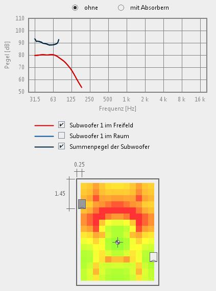

Ik wil een subwoofer in mijn verlaagd plafond inbouwen.
Ik ben al een poosje aan het zoeken, oa op dit forum over of dit negatieve gevolgen had voor de geluidskwaliteit tov van een sub op de vloer. Maar ik kon niks vinden...
Wat ik wel weet is dat je de sub op het beste kan plaatsen om nodes waar de geluidsdichtheid het kleinst is.
(excel tooltje van http://www.harman.com). Hieruit haal ik dat de beste beste locatie voor de sub 1/4 of 3/4 van de hoogte van de kamer is enkel ik weet niet of ik dat goed interpeteer.
In het verlaagd systeem plafond het ik meer keuze vrijheid en meer ruimte om een grotere kast te plaatsen.
Mijn vraag is dus:
- Is het slechter om de sub in het plafond in te bouwen en waarom?
- Zijn hier mensen met ervaring met een sub in het plafond?

Maakt niet uit of je de vloer of het plafond gebruikt, geluid weet niet echt hert verschil.
Je hebt uiteraard wel zwaartekracht die heel goed het verschil weet, maar dat zuo je zelf ook wel snappen.

Dat is wat opportunistisch, maar alla. Je sub kan op zich prima in het plafond. Eén sub ergens in je plafond geeft echter niet het optimale resultaat, zeker niet wanneer je niet kunt experimenteren met de positie. Het vooraf uitrekenen van de beste plek is ook lastig, omdat je niet alleen de vorm maar ook de dempende eigenschappen van je kamer moet kennen. Een tooltje van Harman gaat je daarbij onvoldoende helpen, ook de stereoplay-calculator geeft je m.i. geen voldoende betrouwbaar resultaat.24zeven schreef:Maar dat huis staat leeg en te koop, dus ik kan m'n gang gaan...
Zie je een optie om meerdere kleine subs toe te passen? Twee is al een stukje beter.

Dat begrijp ik niet.Candisa schreef:...en je ook veel minder annulering hebt (het sublaag komt van 1 enkele bron)....
Re: subwoofer in het verlaagd plafond
Met 1 sub heb je niet het probleem dat er doorheen de kamer "zwarte gaten" zitten waar het geluid afkomstig van meerdere bronnen elkaar uitdooft door tegenfase. Dat is nu eenmaal 1 van de voordelen van mono-weergave over 1 luidspreker...
Hmmm, dat lijkt me eerder iets voor het vrije veld. Huiskamerakoestiek werkt iets anders.
Klopt, nog veel ingewikkelder met reflecties, staande golven... dus lijkt het me niet de aangewezen weg om voor een methode te gaan die zelfs in vrij veld al problemen geeft

@TS en Isabelle:
Hebben jullie dat linkje naar Stereoplay al eens bekeken? Geeft een heel aardige indicatie van de resultaten met één, twee of drie subwoofers in een kamer. Je kunt ze vrij plaatsen door de gehele kamer (ook in de hoogte) en zien wat de berekende response zal worden. Betrouwbaar? Best wel, in elk geval tientallen malen meer betrouwbaar dan maar op de gok werken. Als je ermee speelt zul je ook snel ontdekken dat twee subs een beter resultaat kan opleveren dan eentje. Het draait allemaal om de juiste plaatsing.
mark,
Ik had al gekeken ja. Maar ik kon niet vinden waar ik de speakers en sub kan plaatsen. Hij heeft voor de sub 3 standaard plaatsen en de speakers zijn niet verplaatsbaar. Over de hoogte vindt ik alleen de instelling de plafond hoogte, maar niet de hoogte van de speakers.
Mijn gewenste lokatie voor de sub zit er niet in: in het plafond schuin voor de speaker.
Probeer eens de luidsprekers en subs in het tekeningetje te verschuiven. In het plattegrondje kun je ze horizontaal plaatsen, in de doorsnede verticaal. Heel leerzaam! Man müsste selbstverständlich schon die Betriebsanleitung lesen...
TNX,
Werkt goed.
Alleen maakt het een heleboel verschil in wat voor speakers je hebt.
Mijn speakers staan niet in de lijst en voor de zelfbouw sub (30L gesloten sub) heb ik geen idee wat ik daar in moet vullen.
En wat is dat geblokte rondje. Is dat de luisterplek (oorhoogte)?
Mijn Duits is echt heel slecht.
en de handleiding hebben ze ergens verstopt of Firefox wil hem niet weergeven.
Werkt goed.
Het rondje is de luisterpositie. Let erop dat je alle gewone luidsprekers uitschakelt. Welke sub je precies selecteert maakt niet zoveel uit voor de ruimte-akoestiek. De golflengtes zijn erg groot in verhouding tot de sub zelf. Het ging er mij vooral om te laten zien dat je met één sub vrijwel geen positie kunt vinden die redelijk werkt. Met twee wordt dat al wat beter. Probeer het maar uit.
Toch zit er wel degelijk verschil in de subs.
Bij mijn kamer afmetingen krijg ik inderdaad een beetje oranjerode balk in het midden van de kamer (ongeveer 1m breedt), wanneer ik een Nubert nuBox AW 441 pak (zie plaatje). Maar bij sommige subs is de hele kamer bijna rood.
Overigens op plaatje zie je ongeveer de gewenste locatie van de sub.
Bij de standaard kamer afmeting die is ingesteld in het programma is de kamer ook helemaal rood bij bijna alle subs, misschien heb ik geluk.
Tuurlijk zit er wel wat verschil. Maar waar het om gaat is dat je nu met één sub zo'n plaatje moet krijgen:
Dan bedoel je zeker meer de grafiek erbij.
Het is mogelijk om 2 sub kasten te maken op 1 versterker. Ruimte zat in het plafond
Maar is het verschil echt ook zo groot of hoor je het nauwlijks. Ik bedoel is het echt de moeite waard om 2 sub modules te plaatsen?
Ja. En dan de zwarte lijn. Want dat is de response die je zou gaan horen (als deze simulatie wat deugt tenminste). Steekt toch wat schril af bij wat de fabrikanten van subwoofers je allemaal doen willen geloven niet?24zeven schreef:Dan bedoel je zeker meer de grafiek erbij.
