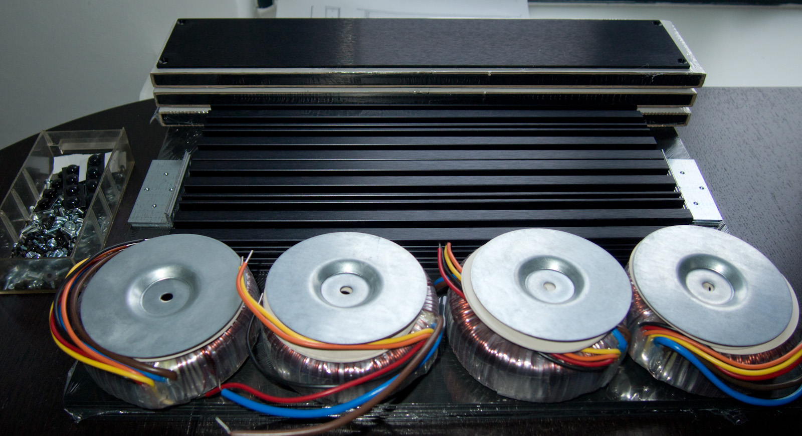

Omdat ik al een eerdere goede ervaringen had met de modushop kasten, was het ook al vrij zeker dat ook deze keer de kasten van modushop gebruikt gingen worden. Ik heb gekozen voor de diepste versie van de Slimline 2u kast. Omdat bij de vorige versterker de bodemplaat nogal doorzakte door het gewicht van de trafo's, heb ik deze keer de duurdere versie gekocht met 3mm dikke aluminium onder + bovenkant. Deze kasten zien er ook meteen een stuk netter uit, het aluminium is alleen wel uiterst gevoelig voor krassen. Dit is iets waar je zeker op moet letten tijdens bijvoorbeeld het stapelen van de versterkers.
De kasten waren dus al snel besteld, en het pakketje uit Italie was binnen enkele dagen binnen.
Tergelijk liep op het forum een mooie actie van Hannessie voor een stel mooie geschikte trafo's. Ik heb er hier meteen 4 besteld. Het Resultaat is op onderstaande foto te zien.
Modushop kasten en trafo's.

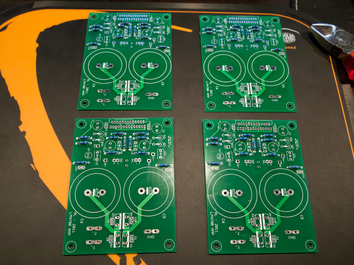

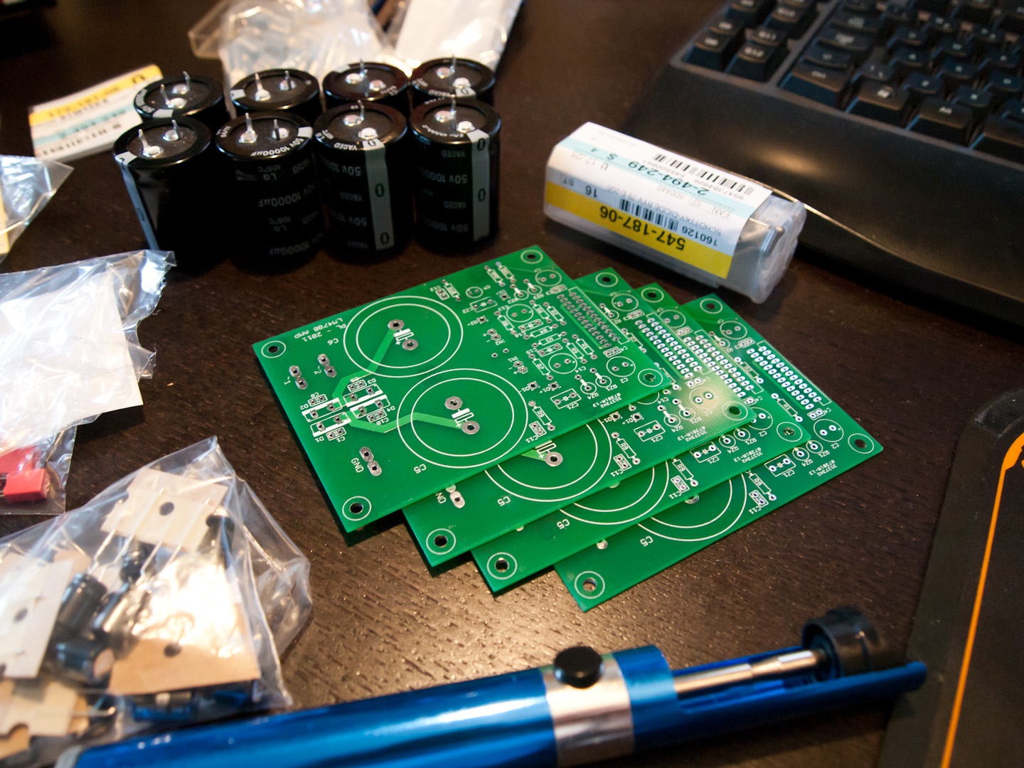

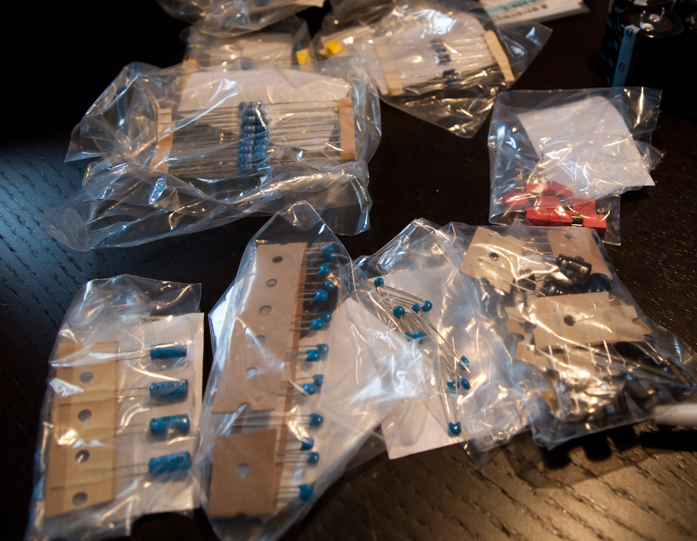

Aangezien ik van eerdere projecten ook al ervaring had met de lm4780 printen heb ik deze 4 stuks inclusief versterkerchip bij Knuisje besteld. De onderdelen komen vanuit Conrad, met de perfecte handleiding was het erg eenvoudig om de Conrad winkelmand te vullen. Bij de conrad heb ik ook meteen de apparaatstekker besteld (Bestelnummer: 736709). Hierna kon het solderen beginnen:
Hier liggen alle componenten klaar voor montage.
Eerst begonnen met alle weerstanden.

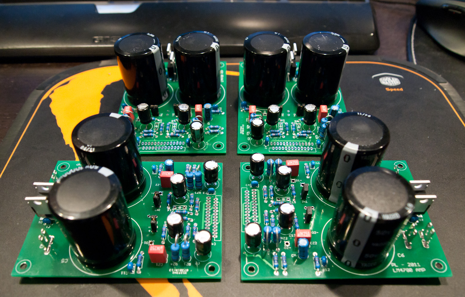

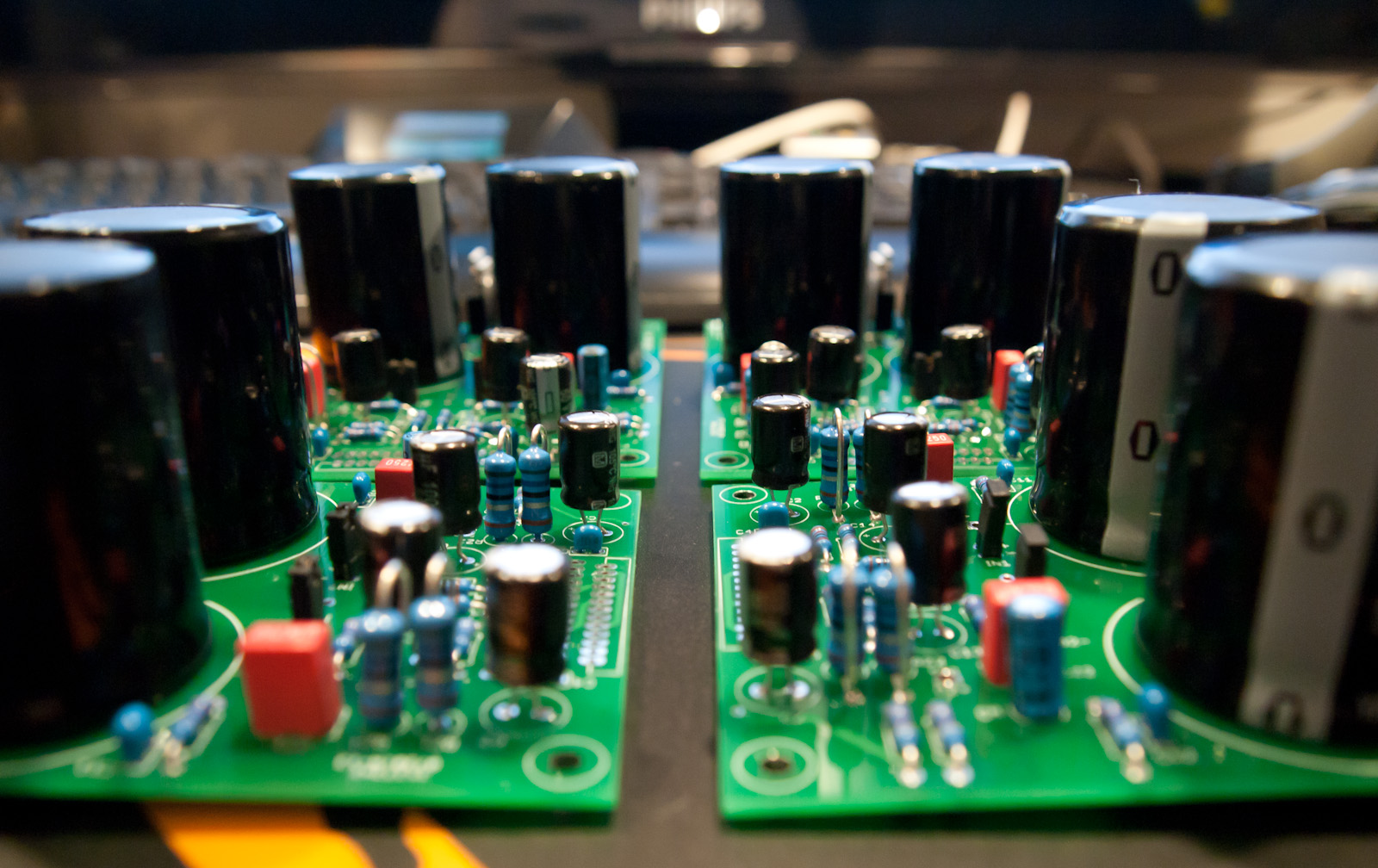

En toen de diodes, en aansluitklemmen. Met name de grote condensatoren tot het laatst bewaren, anders kan je wel eens het probleem hebben dat je ergens niet goed bij kan!
En uiteindelijk het complete printje, met uitzondering van de versterkerchips, aangezien ik eerst de printen controleer op voltages.

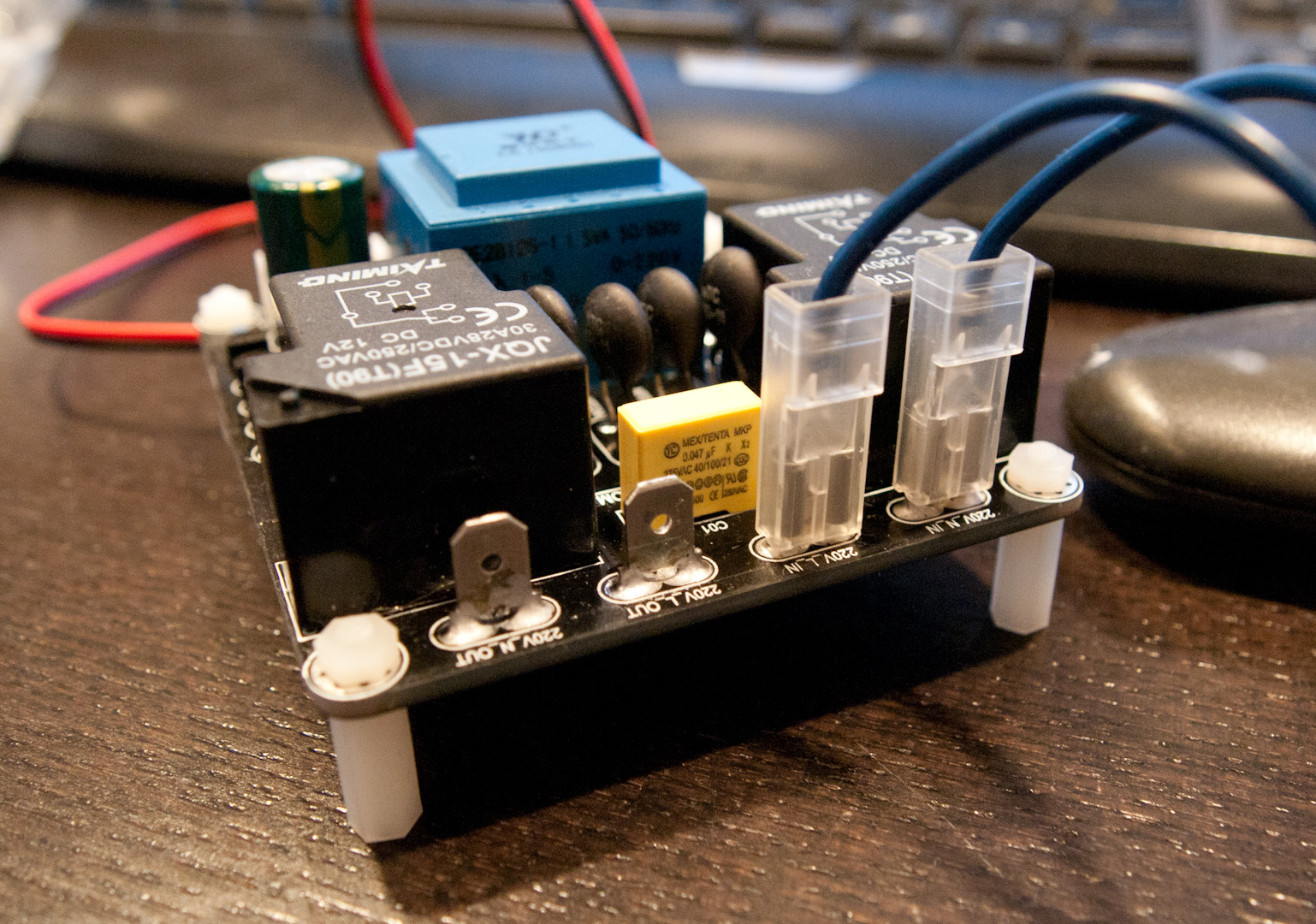

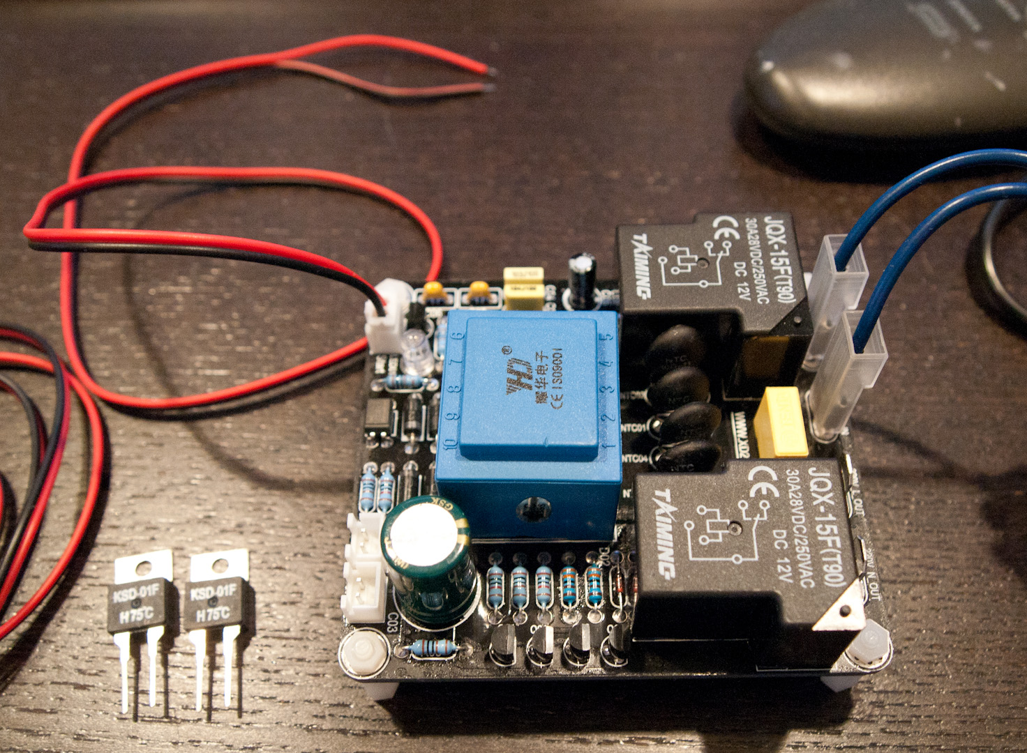

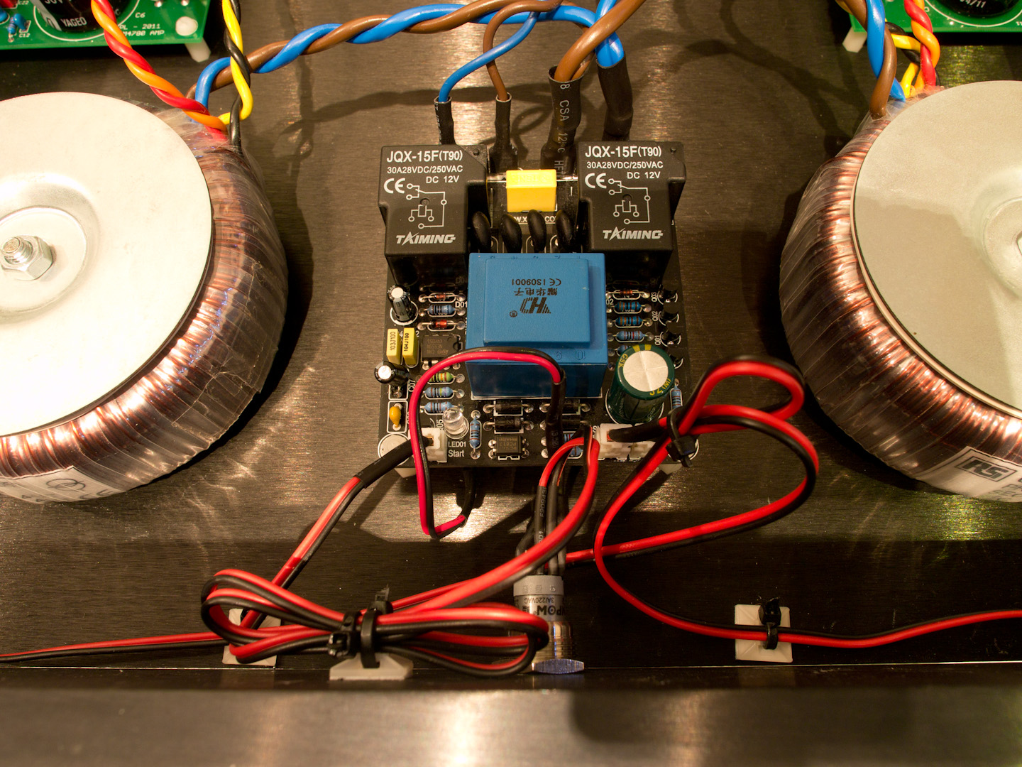

Omdat ik nog een eenvoudige manier zocht voor het eenvoudig en veilig aan / uit schakelen van de versterker. Ben ik op Ebay rond gaan spreuren en ik vond daar de volgende softstart. Deze was met zijn 25 euro, een stuk vriendelijker geprijst van de Hypex softstart, en had ongeveer dezelfde functionaliteit. Met als toevoeging een dubbele temperatuur bewaking zodat boven de 75 graden de versteker zichzelf uitschakeld. De link naar de Ebay softstart kan ik moeilijk hier plaatsen wegens de snelheid waarop deze aanbiedingen veranderen. Maar als je gaat zoeken op softstart kom je meestal al een heel eind.
Daarnaast gaat de in / uitschakeling door middel van een pushbutton. Aangezien deze net iets goedkoper en eenvoudiger te vinden zijn als de schakel variant was dit natuurlijk een positieve feature. Deze pushbuttons heb ik vervolgens besteld via een inkoopactie, hier waren de puchbuttons voor enkele euro's te vinden, dit tegenover de prijs van 10 tot 15 euro bij de Conrad. Hier valt dus aardig wat geld te besparen als je goed zoekt. (De link naar deze actie is onderaan bij de links te vinden.)

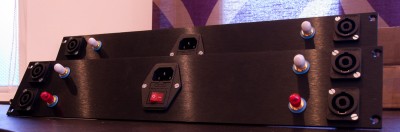

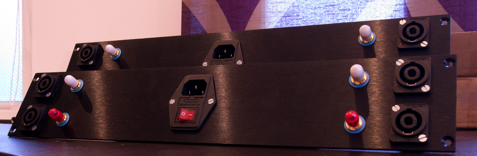

Daarna ben ik begonnen met het achterpaneel voor de versterker. De stoomaansluiting had ik al, ik miste alleen nog de RCA en Speaker aansluitingen. Voorheen heb ik veel connectoren van Ebay gekocht, echter zijn deze altijd in verloop van tijd lelijk geworden. En de kwaliteit was ook nogal matig. Daarom deze keer iets nieuws. Uiteindelijk heb ik gekozen voor Neutrik connectoren. Dit omdat deze en relatief goedkoop waren, en van uiterst degelijke kwaliteit. Daarnaast sprak het Speakon systeem met erg aan. En om nu echte goede banaanpluggen te kiezen die per stuk al even duur zijn als de versterkerprint zelf vond ik ook een beetje te.
Vervolgens nog wat simpele RCA connectoren gekocht van Neutrik. Alle connectoren en kabels zijn besteld bij Bax-shop.nl deze heeft meestal alles wel op voorraad en de prijs en snelheid van verzending is ook goed.
De gaten zijn gemaakt met een 'simpele' kolomboor met een degelijke stappenboor. Dit is dan verder gewoon een kwestie van veel! geduld en secuur werken. Ik zou er niet aan beginnen zonder kolomboor omdat het boren met de stappenboor dan erg lastig zal zijn.

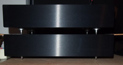

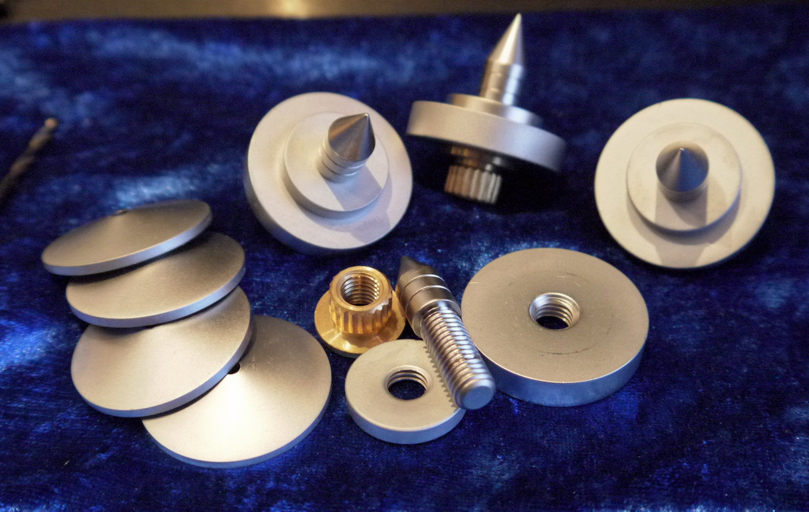

Ondertussen ben ik ook nog gaan zoeken naar een mooi setje voetjes voor onder de verstekers. Aangezien de voetjes van modushop gewoonweg waardeloos zijn heb ik na een zoektoch op ebay een mooi setje spikes gevonden compleet met onderzettertje. Er zijn veel mooiere te vinden maar niet voor het budget wat in ogen had. Daarnaast vind ik glimmende en vergulde voetjes ook erg lelijk dus erg veel keus viel al af.

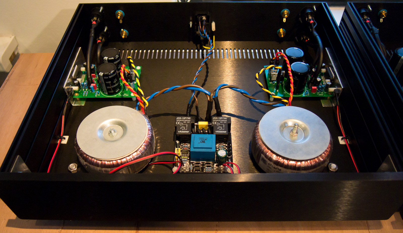

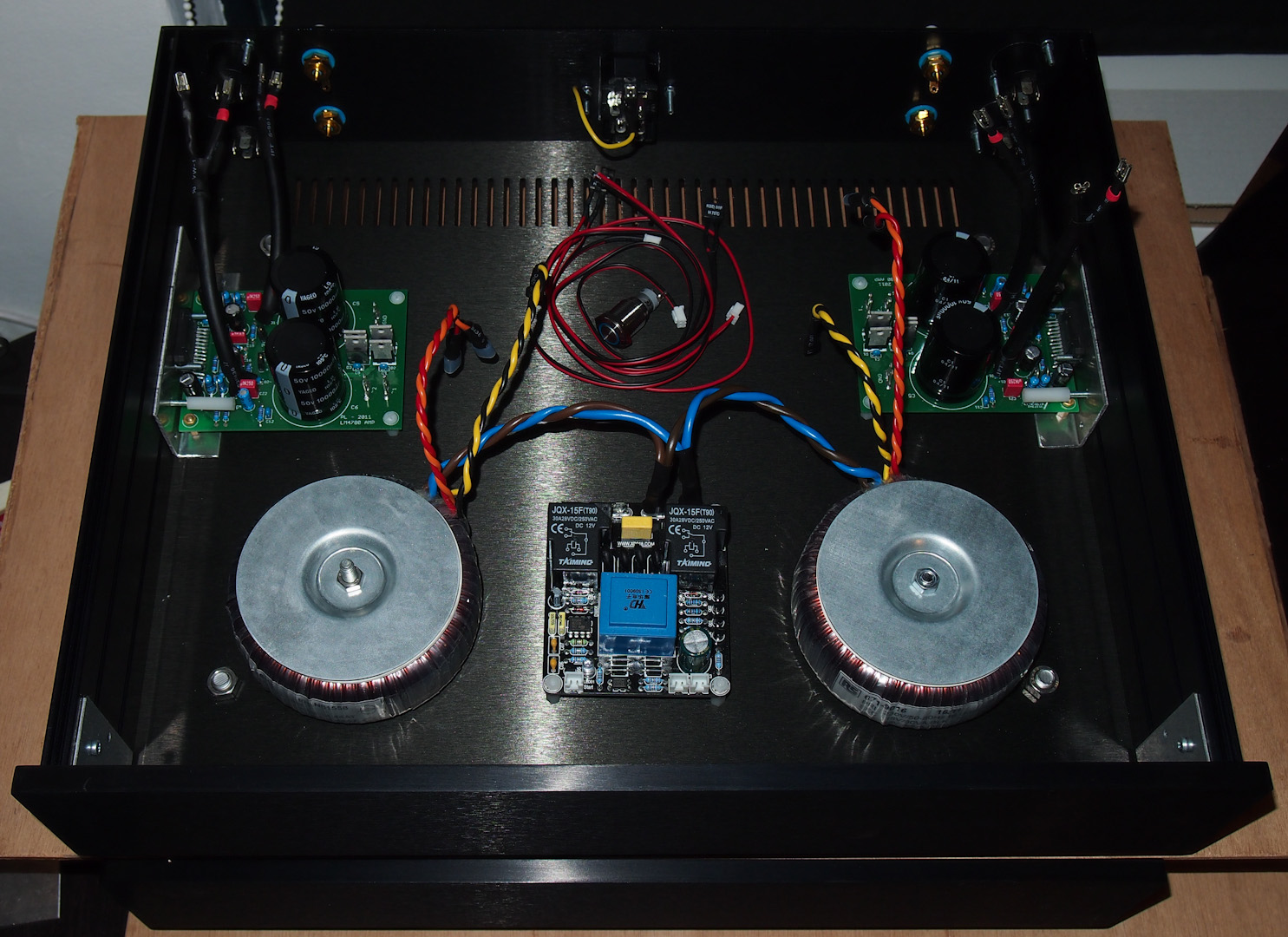

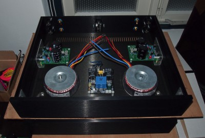

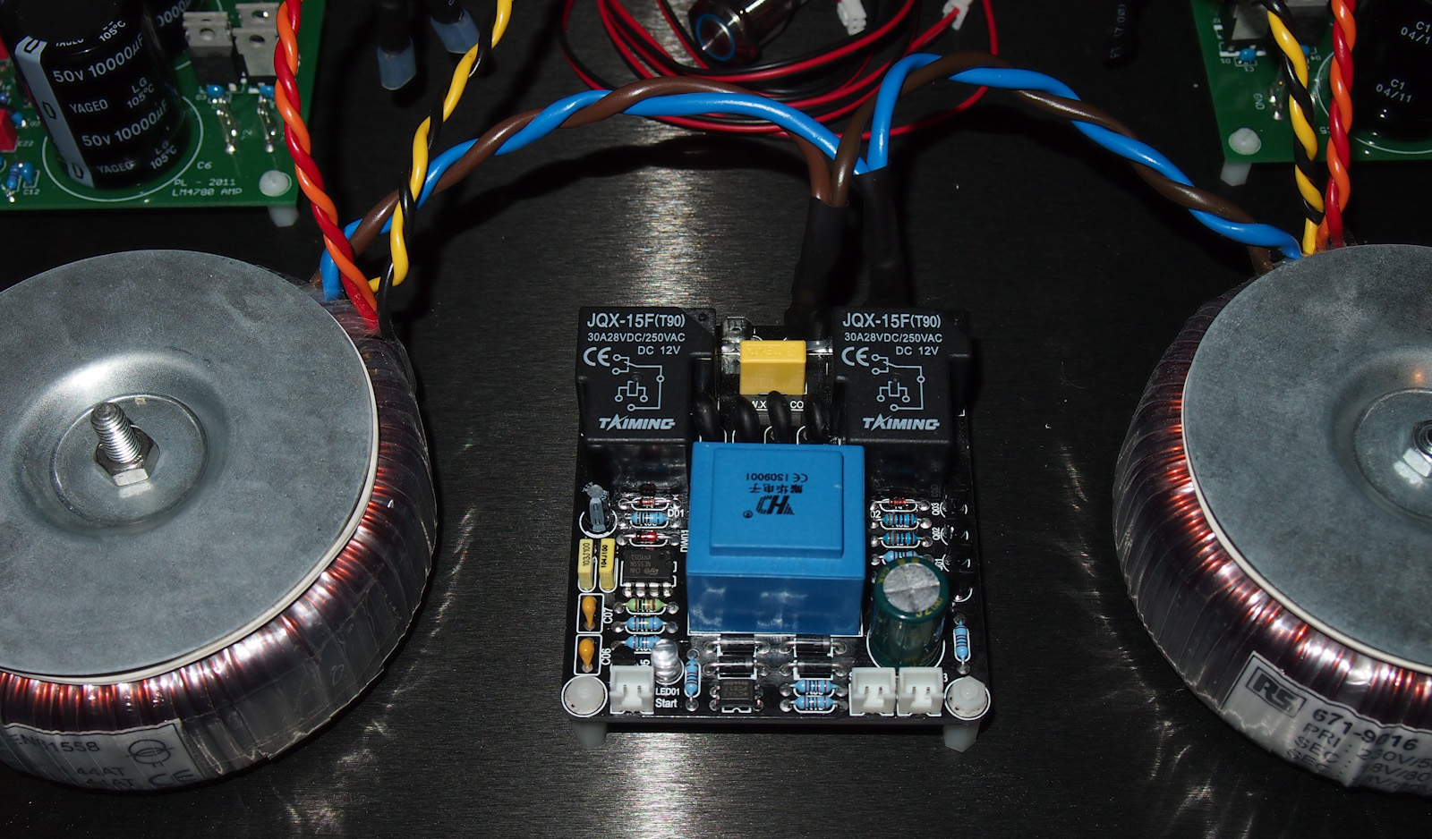

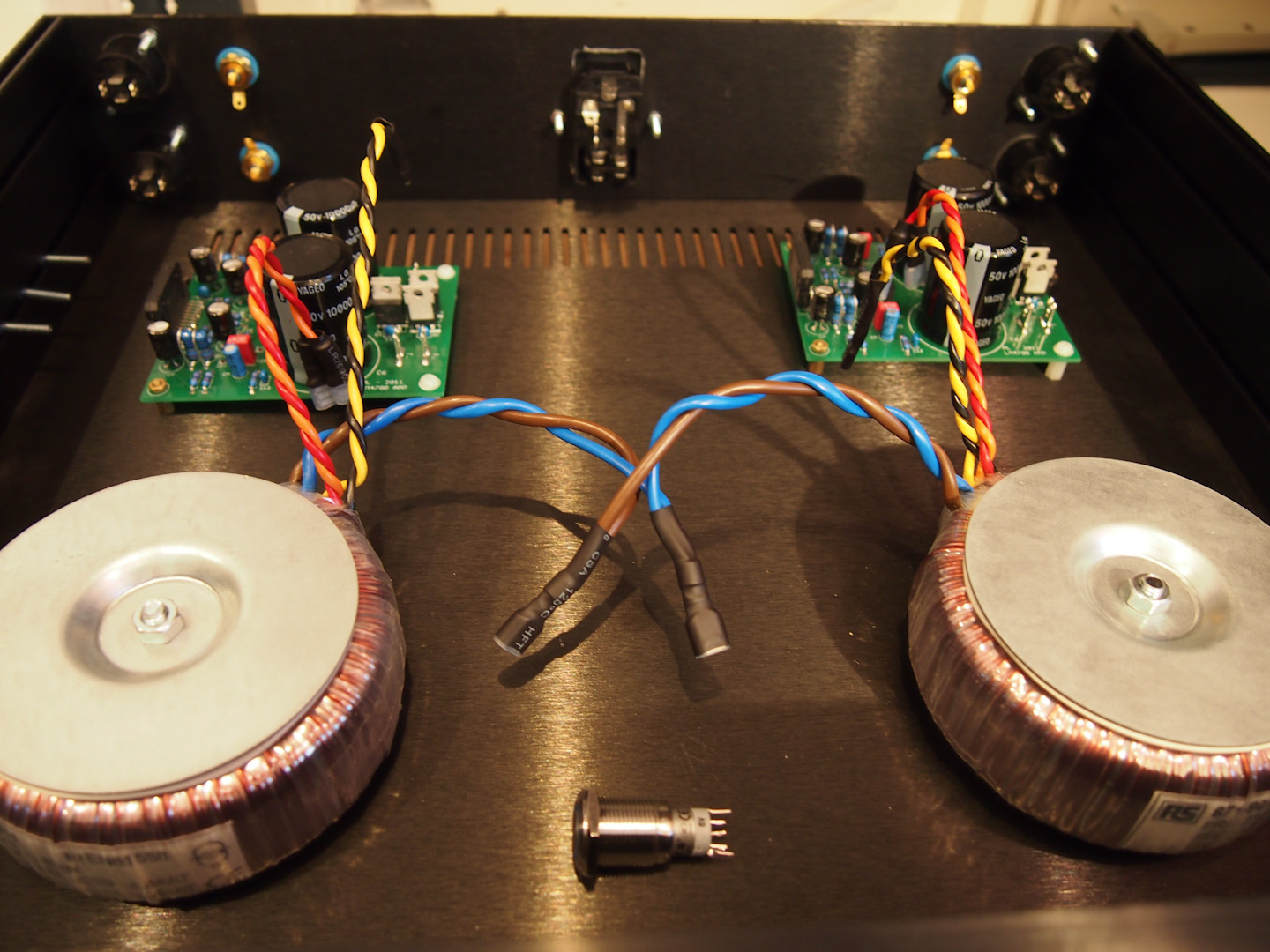

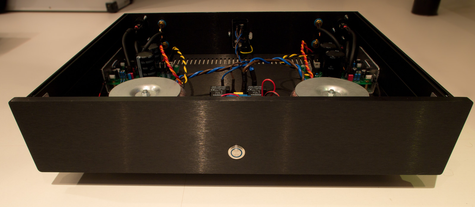

Daarna kon het denkwerk beginnen, aangezien alles op een nette manier in de kast moest komen. De trafo's hebben uiteindelijk een plekje voorin de kast gekregen. En tussen de trafo's is het softstart bordje geplaatst. Alle printen zijn voorzien van nylon spacers, dit vind ik net wat fijner werken van de metalen variant. Daarnaast is het soms ook nodig tegen eventuele storing. De uiteindelijke opzet is als volgt geworden:

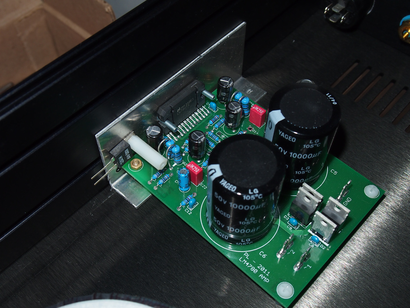

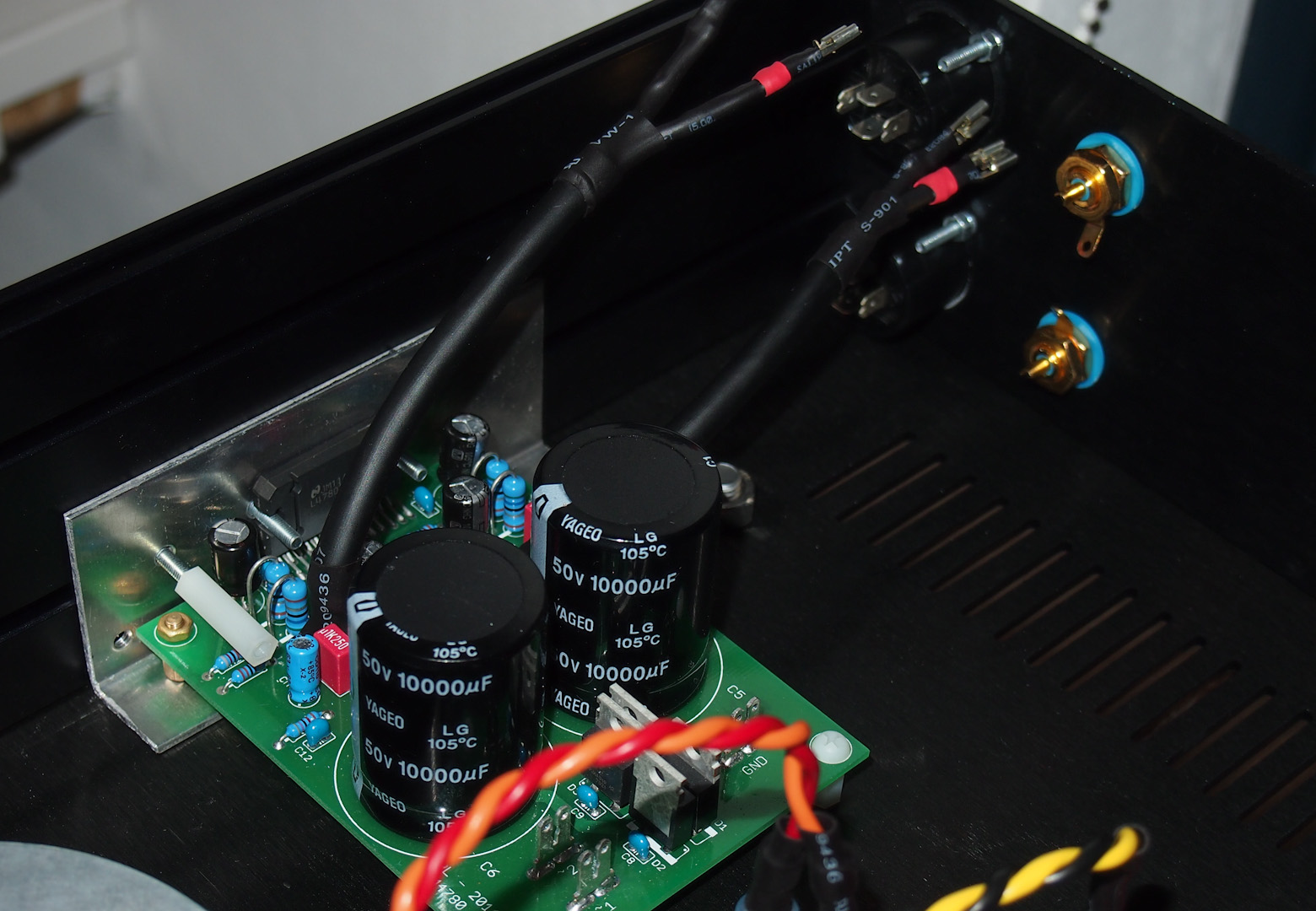

Op de bovenstaande foto's is ook de aluminium tussenplaat te zien tussen de verscherkerchip en de zijkant van de kast. De reden hiervoor is dat ik gebruik wou maken van de groef die geschikt is voor een bout of moer in de zijkant van de modushop kast. Op deze manierhoef ik geen gaten te maken in de zijkant van de kast. Echter zou de chip dan recht op de groef komen en maar 40% contact maken met het aluminium, hiervoor is de tussenplaat deze zorgt er voor dat de chip wel gebruik kan maken van de groef voor de montage maar toch voldoende koelvlak heeft. Tussen de montageplaat en kast is ook koelpasta geplaats zodat we zeker zijn van een goede warmte afgifte.

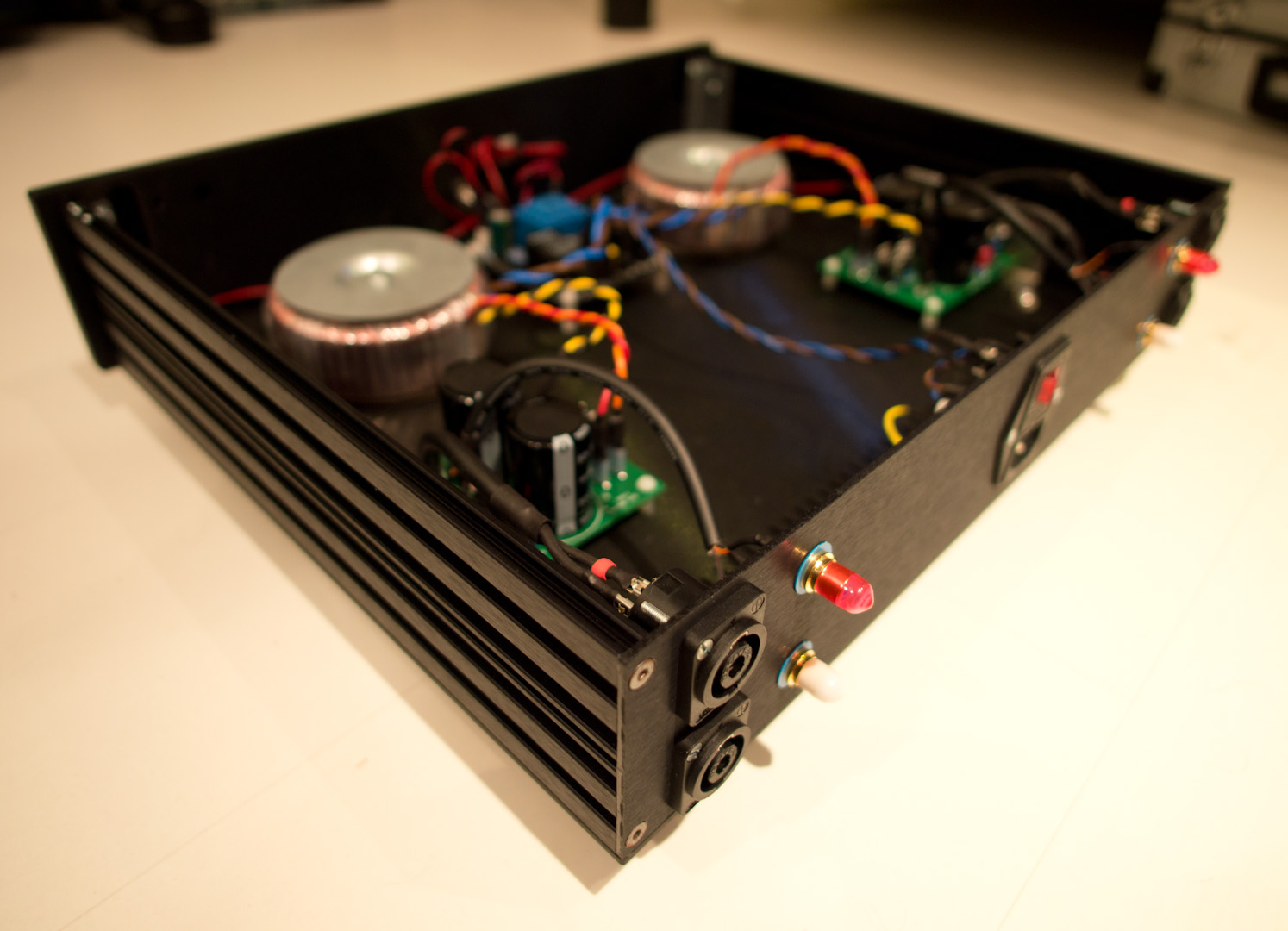

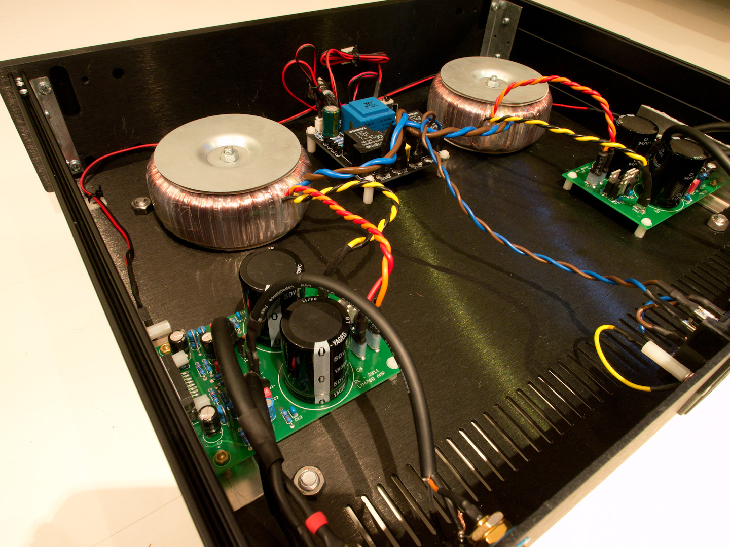

Hierna kwam het lastigste werk van alles, de bekabeling. Voor speakerkabel heb ik gekozen voor Procab bekabeling, de signaalkabel is van tasker. Beide fijne kabel om mee te werken. Daarnaast had ik een flinke hoeveelheid krimpkous besteld op Ebay. en deze heb ik mooi gebruit voor de afwerking van de kabel. De kabels van de trafo zijn mooi getwist en voorzien van een Faston stekker. Op deze manier passen ze mooi op de softstart en verstekerprint.

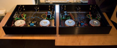

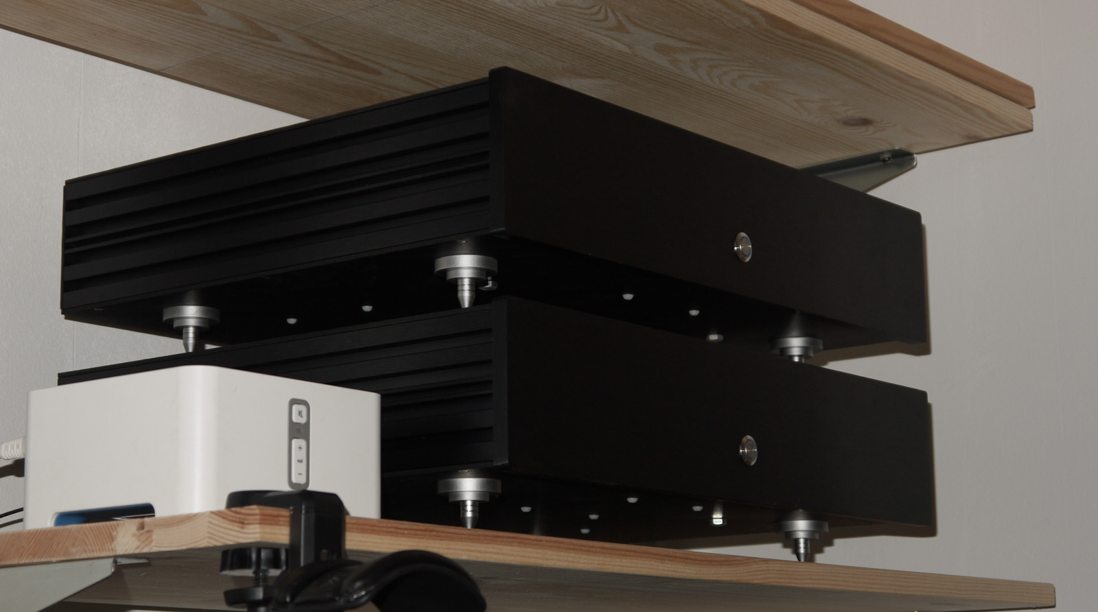

Stapje bij stapje komen we vervolgens tot het eindresultaat.
Kasten bijna klaar alleen de signaalkabel en aan/uit schakelaar mist nog.
En uiteindelijk de laatste zaken afgerond, deksel er op een klaar. :)
En nog een detailfoto van de softstart en pushbutton.
En dan uiteindelijk wachten in de kast tot de rest van het project klaar is.
