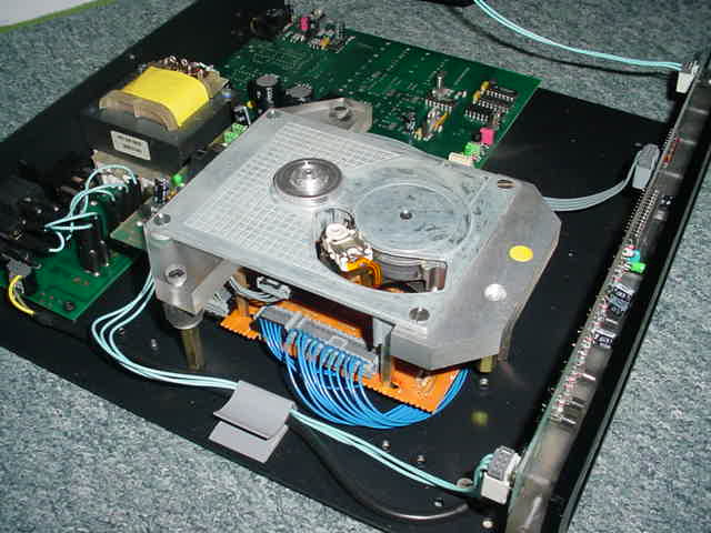

en een foto van de vermoedelijke binnenkant, van het internet. :mrgreen:
Ik heb hem nog niet open gehad. :oops:

cdm1mk2 zo te zien. Waarschijnlijk wat versleten elko's op het printplaatje onder het loopwerk. Komt vaak voor als ik het internet mag geloven (zelf nog niet zo meegemaakt).

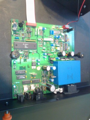

Nope. Dat is maar een klein ding, waarbij er een grote plaat boven is gezet. In de foto hierboven is het 1 geheel; het loopwerk heeft zelf is opgebouwd uit zo'n plaat.
Google maar eens op cdm1mk2. kom je b.v. dit tegen
http://www.cndiyclub.com/bbs/read.php?tid=9049
Kan natuurlijk zijn dat bovenstaande foto niet klopt..

ik zal de mijne straks een open schroeven! :wink:
Re: Micromega Duo.CD, oplossen van problemen

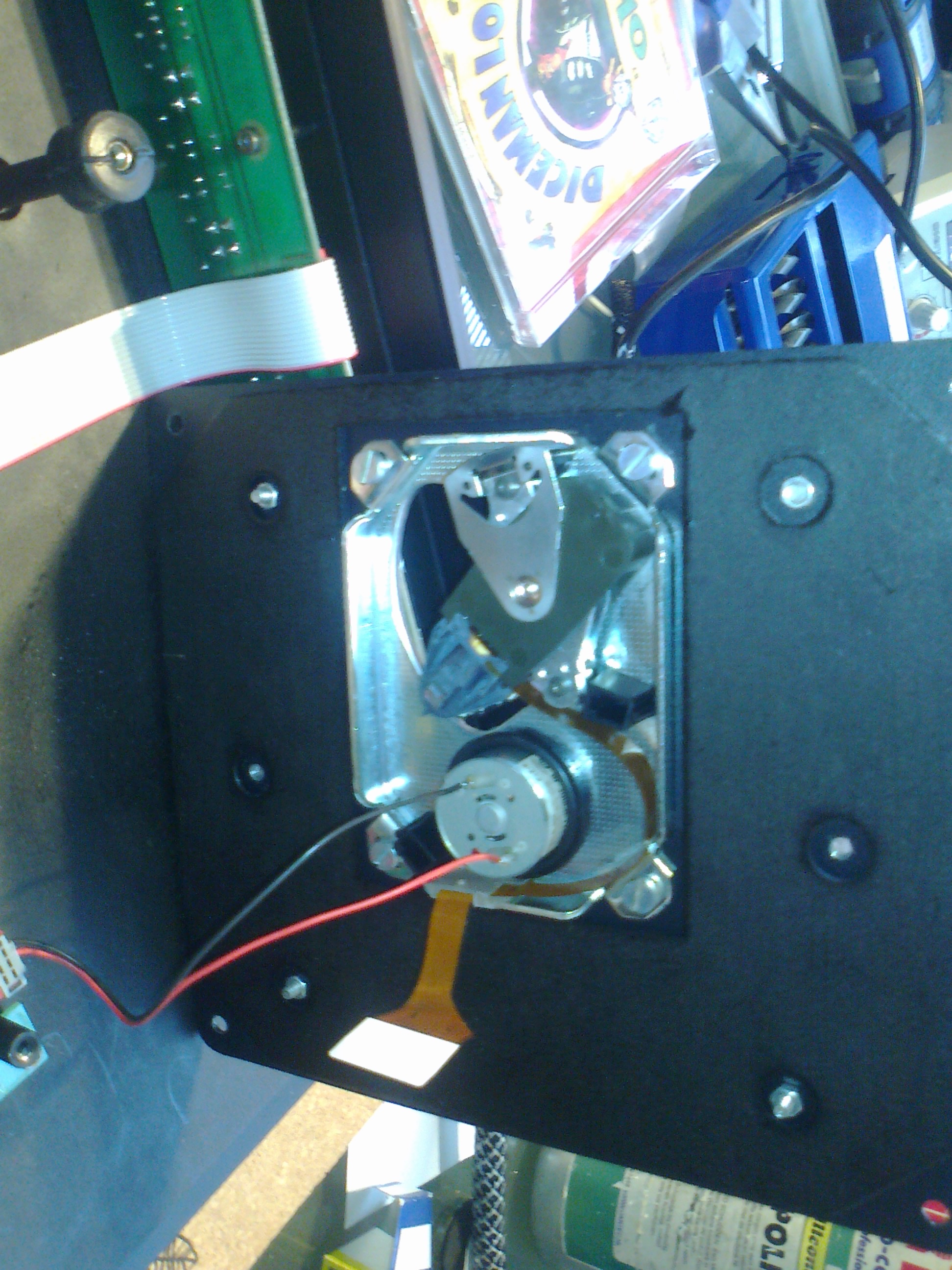

de mijne heeft duidelijk een ander loopwerk! :mrgreen:
cdm 9/44.
Berichten: 17867
Daar zit wel een mooie strakke printplaat in. :mrgreen: :kwijl:

inderdaad hans,en ik dacht wel dat wat extra plaatjes wel gewaardeerd zouden worden! :wink:

Ik zal eens zien of ik ook plaatjes kan maken van die DUO.CD, ik vermoed zomaar dat het er anders uitziet.
