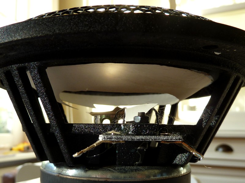

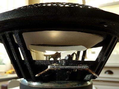

Ik dacht: da's vast leuk voor de vrijdagmidaag: bijgaand een tweetal foto's van moderne kunst.
Re: Moderne Kunst
Tony, leg 's uit waar we naar kijken. Dit topic staat onder luidsprekerdrivers, dus ik neem aan dat het niet zo abstract is als het nu op mij overkomt

Re: Moderne Kunst
Prachtig!! Hoe máák je zoiets in hemelsnaam? Duidelijk het werkt van een zeer begaafde artiest.

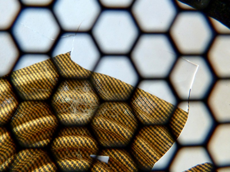

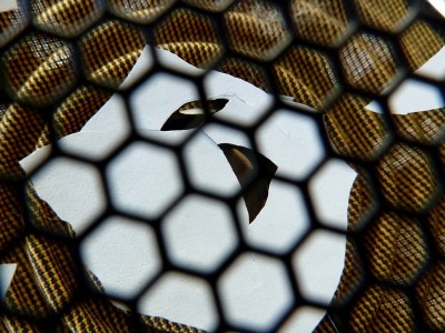

Re: Moderne Kunst
De kunstenaar is een klant van mij. Hij heeft gekeken wat er gebeurt als grote uitslagen en massatraagheid niet meer samen gaan.Martijn M schreef:Prachtig!! Hoe máák je zoiets in hemelsnaam? Duidelijk het werkt van een zeer begaafde artiest.

Re: Moderne Kunst
Nog een foto waarop je kunt zien hoe extreem dun met keramisch materiaal is. Op de foto, rechts van die bout en het zwarte aansluitdraadje zie je vaag een soort streepje. Dat is een scherf van opzij gezien - het is echt nog dunner dan een eierschaal.
Re: Moderne Kunst
sjeez.. als je dat zo ziet dat het breekbaar is verwacht je niet snel dat men hier een driver mee maakt.

Alles kan kapot... Er is laatst ook zo'n dergelijke discussie geweest over de MarkAudio Alpair woofers. Iets is maar zo sterk als waar het voor ontworpen is.TubeHead schreef:sjeez.. als je dat zo ziet dat het breekbaar is verwacht je niet snel dat men hier een driver mee maakt.

Gaat zomaar pardoes stuk...
Waar is de tijd gebleven van B139's met verkoolde spreekspoelkoker

Krijg eigenlijk een beetje het idee dat de conus tegen de poolkern geslagen is geweest.

Ach dat krijg je met te hard spelen ook wel kapot hoor. Misschien een wat elastischer ceramiek als Macor? Ook lekker aan de prijs....
Er is nou eenmaal een categorie speakers die zonder waarschuwing van het ene op het ander moment de geest geeft en waar je als zodanig mee om moet gaan. Dat zijn niet alleen moderne speakers met moderne materialen: Ook bij de klassieke aluminium ribbon tweeters smelt het bandje van het ene moment op het andere moment als je over de schreef gaat.

Re: Moderne Kunst
Zo is het. Deze woofer werd gebruikt in een actief gefilterd systeem met wat boost onderin. De eigenaar had op die manier lekker diep laag uit een kleine speaker "getoverd".Vinculum schreef:Alles kan kapot... Er is laatst ook zo'n dergelijke discussie geweest over de MarkAudio Alpair woofers. Iets is maar zo sterk als waar het voor ontworpen is.TubeHead schreef:sjeez.. als je dat zo ziet dat het breekbaar is verwacht je niet snel dat men hier een driver mee maakt.
Hij zei dat het geluid wel vervormde toen het hard stond, maar hij dacht dat het geen kwaad kon.................
