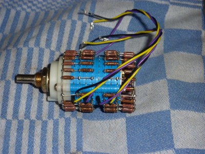

De volumeknop is een stappenschakelaar zoals op de foto hieronder te zien is, 100k log.
Zie ik iets eenvoudigs over het hoofd? Of moeten die stappenschakelaar op een speciale manier aangesloten worden?

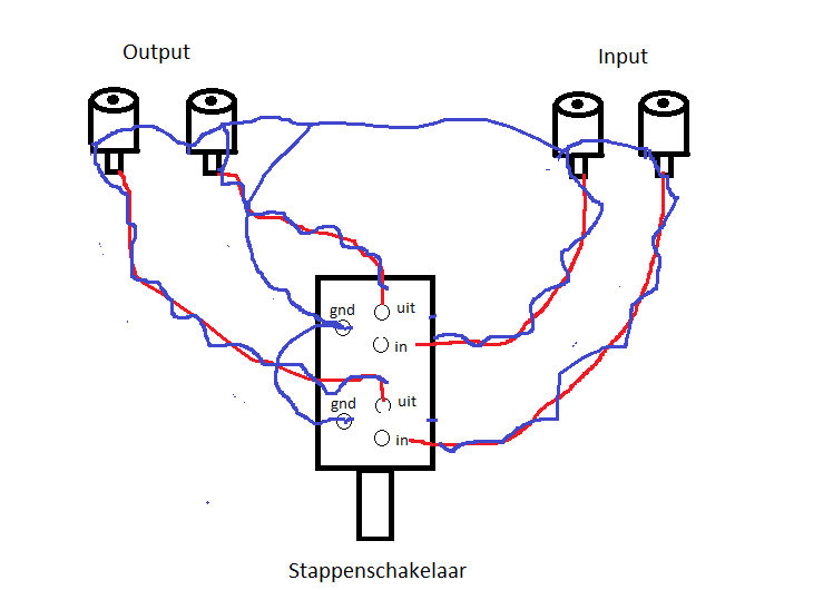

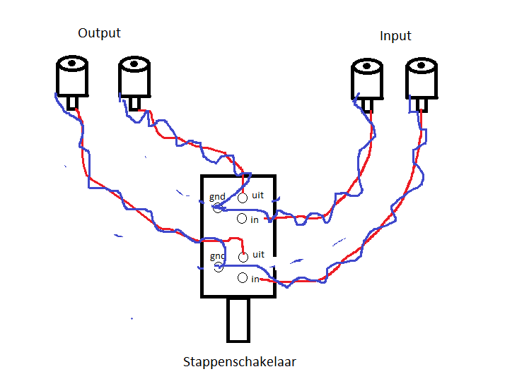

Ik heb het aangesloten zoals op de 2 tekeningen te zien is. In beide gevallen zat er een brommetje in dat verdween zodra ik een aardpunt aanraakte. Maar als ik de volumeknop zelf aanraak, het deel waar je aan draait, dan werd de brom erger.
Het blauwe om de rode draad heen is de afscherming. Op de verschillenden tekeningen is te zien hoe ik die heb aangesloten.

Plaatje 2 is volgens mij niet helemaal jofel. ik denk dat daar een of meerdere aardlussen in zit.
Het beste is om te aarden op een sterpunt, als je dit doet met een boutje, een paar moertjes en wat soldeerringetjes heb je ook gelijk je kastje geaard. vervolgens breng je alle massa draden naar dit punt.

op plaatje 2 verbind in de aardschermen van de kabel niet op de schakelaar zelf... dit dienen alleen ter afscherming van het signaal.

De as van de volumeknop moet ook geaard zijn, en dat was nog niet het geval. Dit veroorzaakte het brommetje.
Normaliter aard je die as doordat je de schakelaar tegen een metalen chassis bevestigd denk ik. Dan klem je de stalen ring voor op de schakelaar tegen het chassis, probleem opgelost.
Omdat ik een houten omlijsting heb was dit dus niet het geval...
