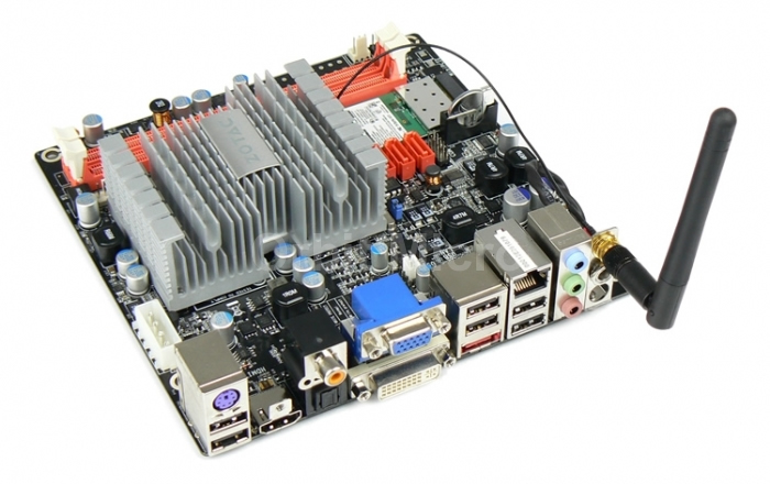

De basis word gevormd door een moederbord van Zotac, de ION A:
Aangezien niet iedereen een computer-nerd is zoals ik zal ik proberen de uitleg wat simpeler te houden.
Dit is een moederbord in het Mini-ITX formaat wat inhoudt dat het een volledige computer is inclusief processor, videokaart en alles wat je verder nodig hebt op een printplaat van 17x17 cm. Buiten het formaat zit de clue in de 3 letters, ION. Dit is een chip ontwikkeld door Nvidia die het kort gezegd mogelijk maakt om Full HD media hardwarematig af te spelen. Wat is daar nu het voordeel van? Doordat de ION chip het zware werk doet hoeft de processor het niet te doen. Ten eerste heb je dan ook niet een hele dikke processor nodig maar belangrijker nog, als de processor niet hard hoeft te werken hoef je hem ook niet hard te koelen omdat hij niet zo warm word en dat resulteert weer in een stille pc. Daarnaast heeft dit bordje een externe voeding (soort laptopvoeding) die dus geen geluid maakt. Het hele pakket verbruikt tijdens Full load (maximaal prestatie) nog geen 30 watt!
Full-HD video afspelen, weinig tot geen koeling (dus stil!), laag energieverbruik: Alles wat we graag zien in een MediaCenter!
Zotac levert verschillende modellen. Het A model, die ik gebruik, is het topmodel. Deze is uitgerust met de Atom 330 processor, een Dual-Core Atom. Bovendien heeft deze niet een normale, lompe en "luidruchtige" voeding nodig maar word er een zgn powerbrick (soort laptopvoeding) meegeleverd. Deze externe voeding heeft geen bewegende delen zoals een ventilator. Bovendien zijn ze heel makkelijk en goedkoop te vervangen als ze kapot zouden gaan. Het A model heeft ook nog een ingebouwde Wi-Fi kaart voor draadloos internet.

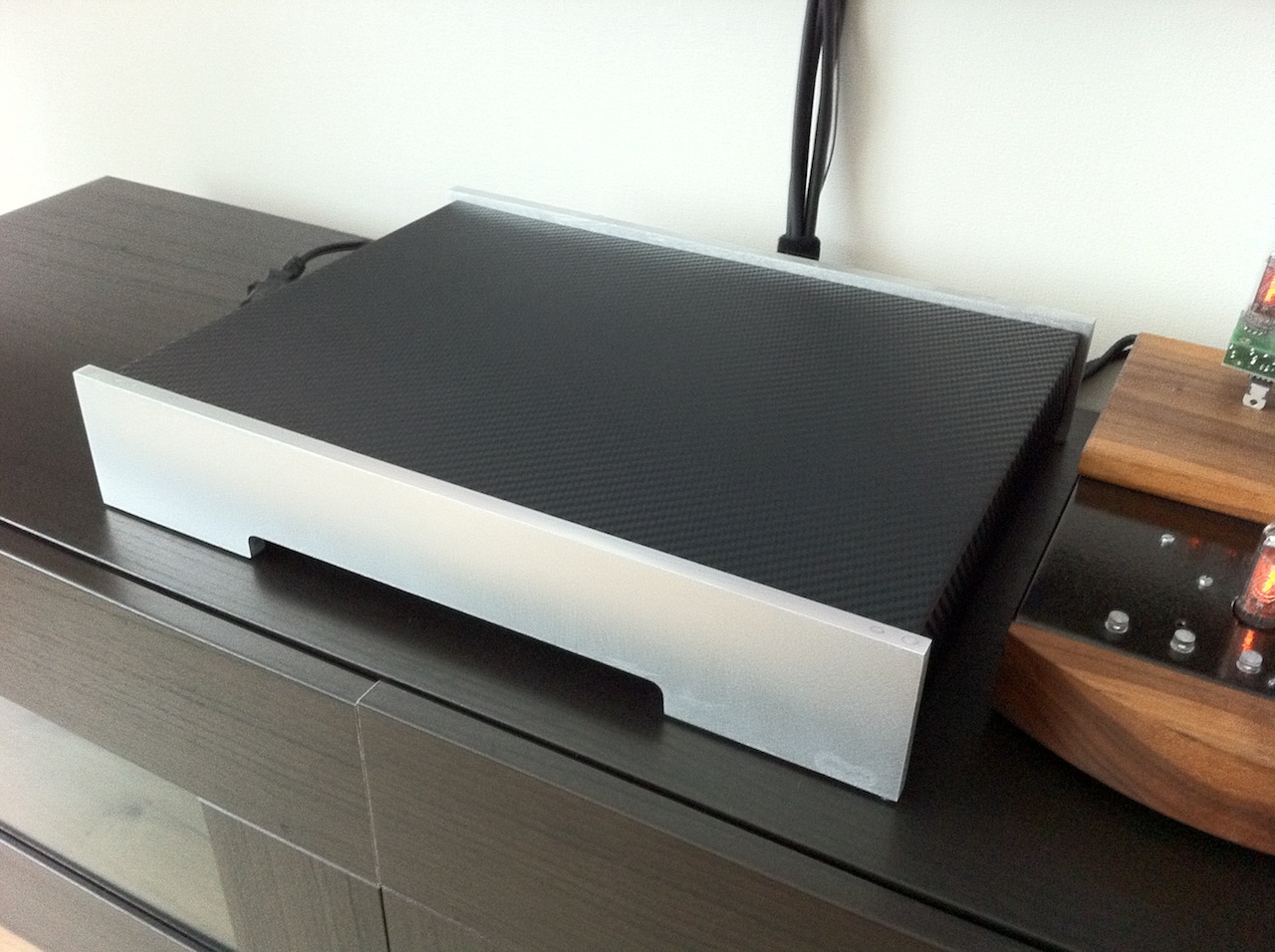

Inmiddels is dit mediacenter in zijn 3de outfit beland. Hij past nu bij het uiterlijk van de Prologue.
De bouw van dit MediaCenter kastje is op dezelfde wijze gedaan als de Prologue. De bouw van dit mediacenter is zo snel gegaan dat ik geen foto's heb hiervan.

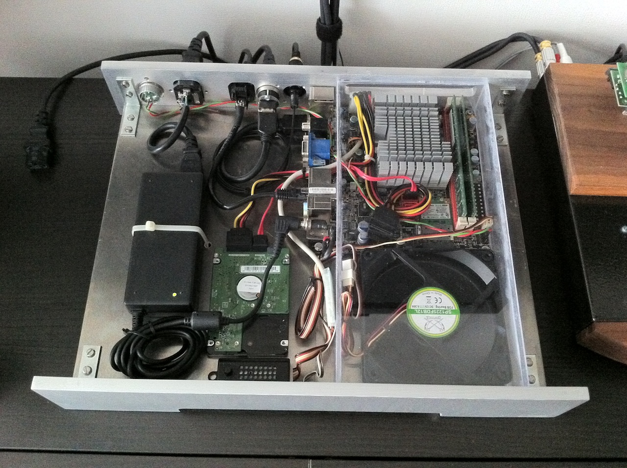

Een 4mm dikke alu bodemplaat van zeewaardige kwaliteit aluminium is de basis voor alles. Het front en achterkant zijn 10mm dik en van hetzelfde alu.
Binnen in vind je het mini-ITX moederbordje met de powerbrick. Om het in de toekomst mogelijk te houden om dit bordje nog voor iets anders te gebruiken zijn de kabels en aansluitingen van de voeding intact gebleven.

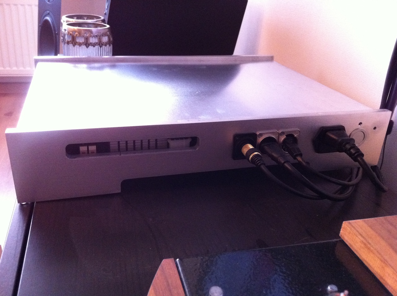

Om de achterkant mooi clean te houden en de koeling te optimaliseren zijn de aansluitingen aan de binnenkant gehouden en met hele korte kabels naar achteren geleid.
De koeling bestaat uit een 120mm ventilator (Scyth Kama Flow 2 @ 900rpm) die middels een Zalman Fanmate 2 verder verlaagd word tot zo'n 300-400 rpm. Deze fan is bij 900 rpm al geruisloos met 11dB maar met deze snelheid is hij onhoorbaar! De fan zuigt koele lucht aan via de onderkant van de kast. Er is een 4mm plexiglas kap over de fan en moederbord waardoor de enige uitweg voor de aangevoerde lucht door de heatsink en aan de achterkant naar buiten is (overdruk koeling).
Dit werkt perfect en houdt de heatsink heerlijk koel met een licht briesje en zonder hoorbaar geluid!
De afwerking van de kap is gedaan met een speciale folie. Dit is de Di-Noc Carbon folie van 3M. Deze is bij verschillende leveranciers in nederland verkrijgbaar. Dit is een hele dikke folie met een echte structuur die voelbaar is. Het is optisch niet te onderscheiden van echt carbon.
