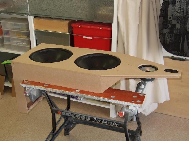

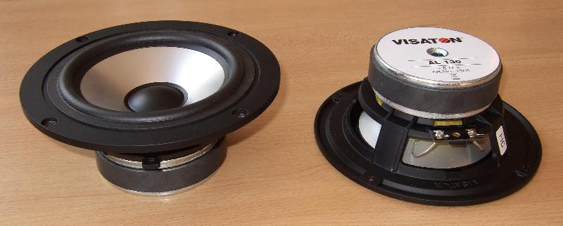

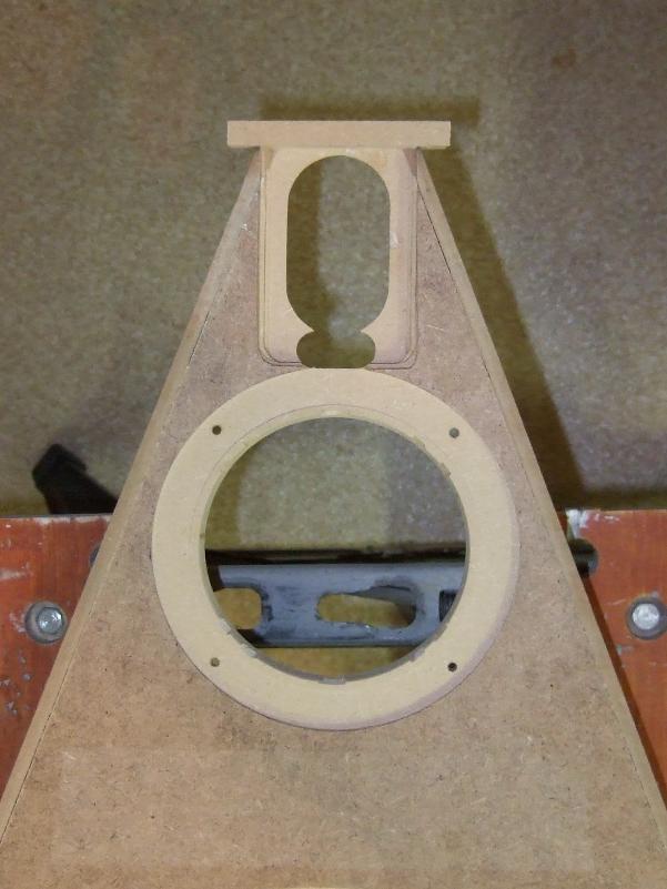

Het prototype is gebaseerd op het dipoolbas systeem dat ik had gebouwd voor mijn ultieme monitor. Ik heb verschillende combinaties van drivers geprobeerd en ondervonden dat symmetrische afstraling belangrijk is. Dit is moeilijk te bereiken met dome tweeters rug-aan-rug, ze kunnen moeilijk akoestisch worden uitgelijnd met de midwoofer. Dit lukt dan alleen met vreemde baffle ontwerpen die er niet mooi uitzien. Daarom ben ik overgestapt op een echte dipooltweeter, de B&G NEO3PDR. Voor de midwoofer ben ik de Visaton AL130 gaan gebruiken, deze presteert nog beter dan de Peerless HDS152excl. van mijn ultieme monitor.

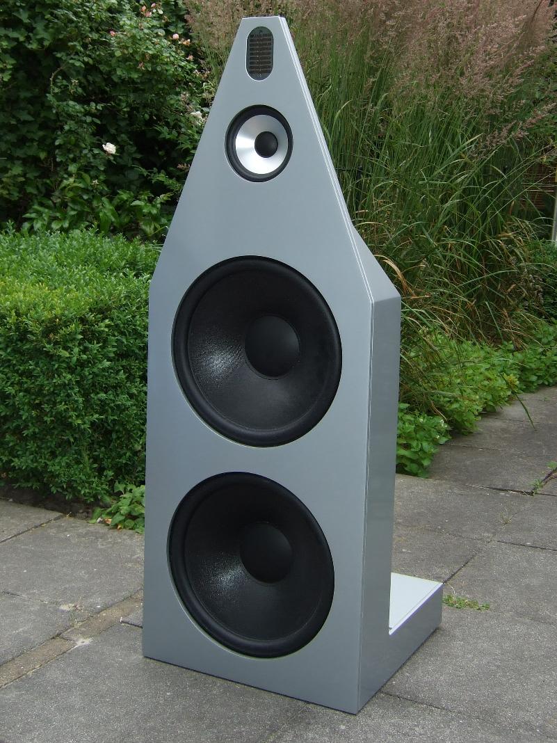

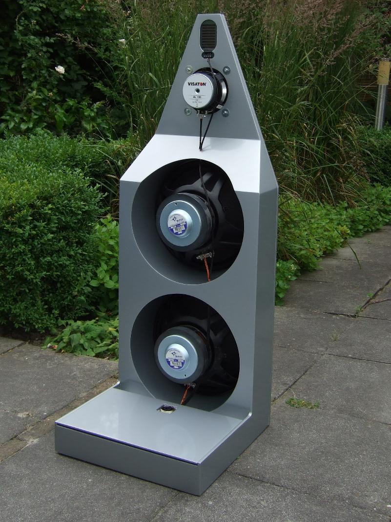

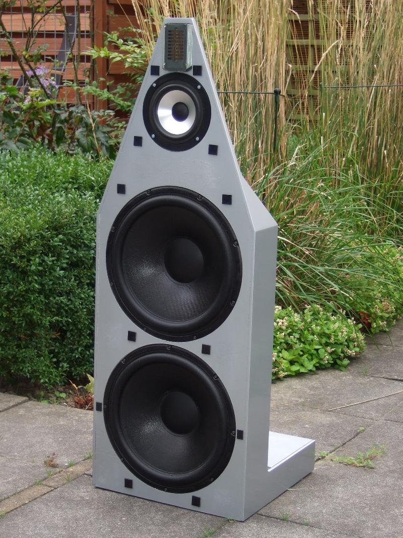

Mijn open baffle 3-weg (MOB3W)

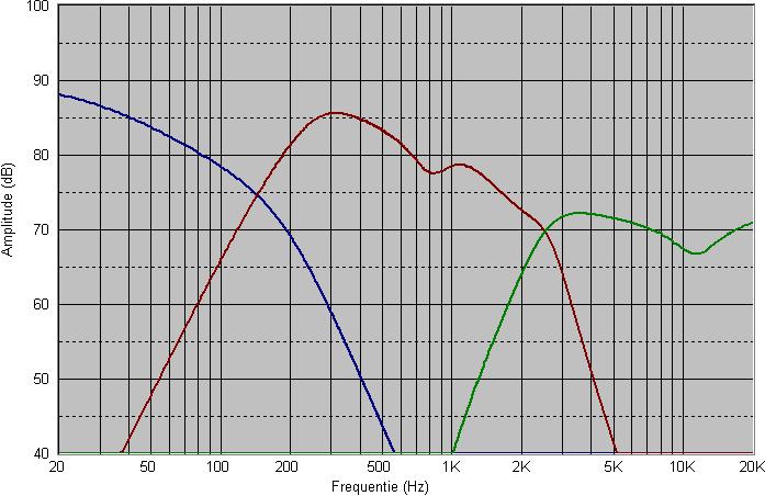

De keuze van de drivers voor MOB3W

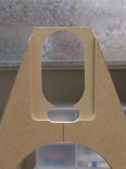

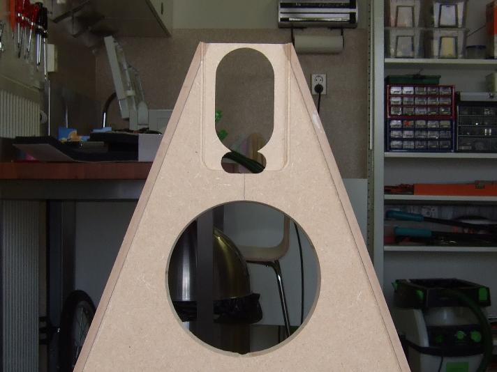

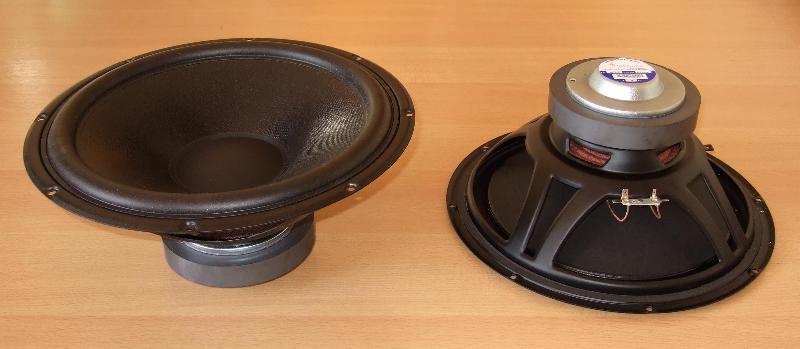

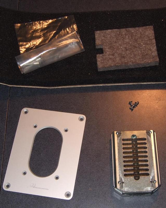

Peerless SLS 12" Subwoofer Type Number: 830669 Visaton High End Midwoofer AL130 Mundorf Air Motion Transformer AMT2340

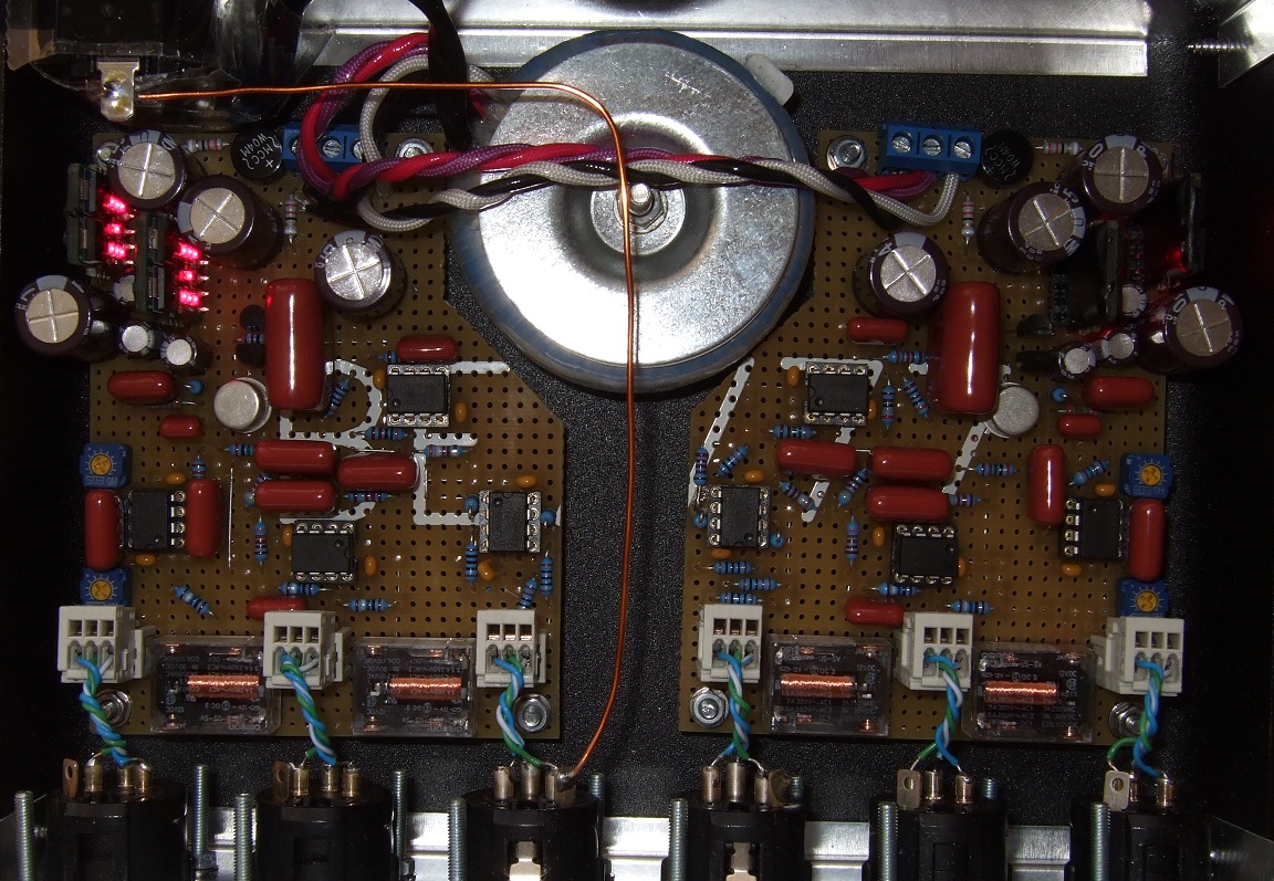

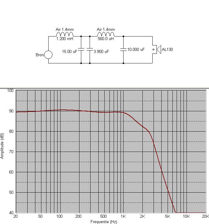

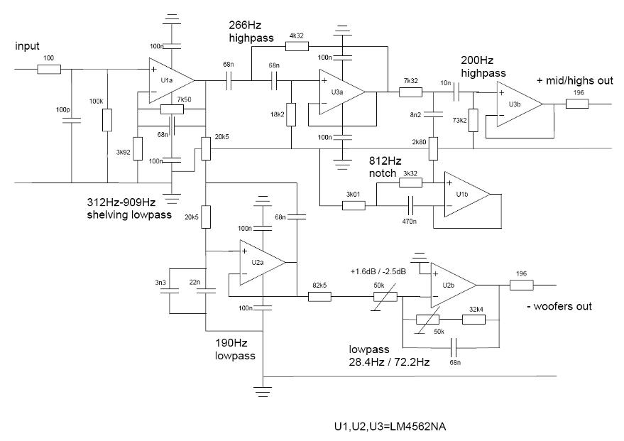

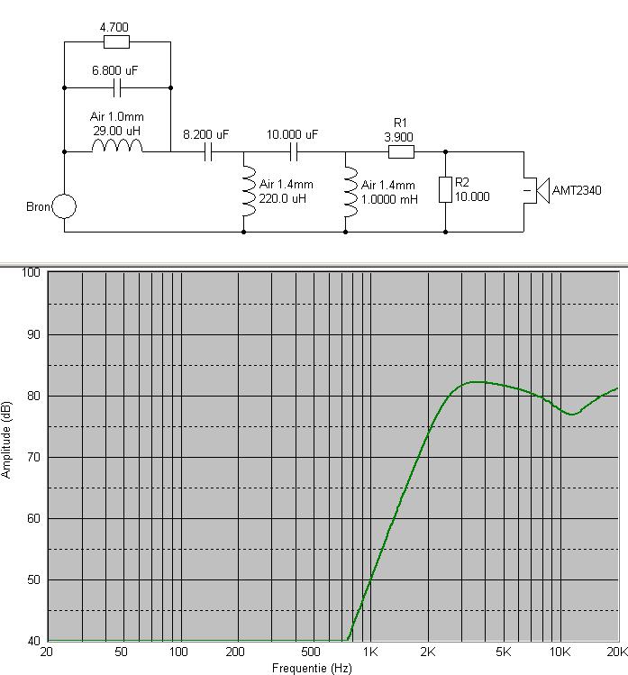

Passief scheidingsfilter voor de midwoofer en tweeter Verschillende waarden voor de L-pad voor de tweeter. Ikzelf gebruik de optie met het meeste hoog, dat wil zeggen dat ik slechts een serieweerstand van 3,3 ohm gebruik. Ik geef slechts extra opties voor minder hoog ten opzichte van mijn eigen situatie. Ik heb inmiddels de ervaring dat andere luisterruimtes de hoge frequenties harder weergeven dan wat ik ervaar in mijn eigen luisterruimte. Actief filter voor de overgang tussen het midhoog en de twee woofers. Normaal gesproken worden de woofers parallel geschakeld en aangesloten op een versterker die minimaal 120W aan 4 ohm kan leveren. De woofers moeten in tegenfase worden aangesloten, omdat er een inverterende sectie in het actieve filter aanwezig is. De eindversterkers voor de woofers en midhoog moeten identiek zijn (dezelfde versterkingsfactor). Het niveau van de woofers kan met de potentiometer worden aangepast naar smaak (+1.6dB/-2.5dB). Verder kan met de andere potentiometer het kantelpunt worden aangepast van 28.4Hz (maximale stand) naar 72.2Hz (minimale stand). Hiermee kan de het basniveau beneden 72.2Hz worden aangepast op de luisterruimte. Gecombineerde actieve en passieve filtercurves

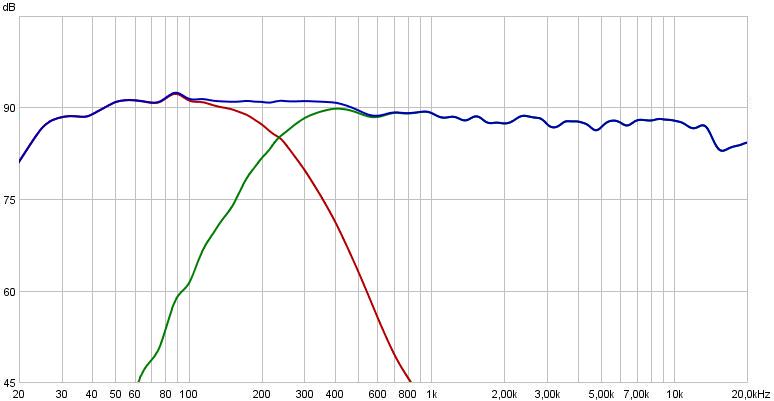

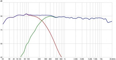

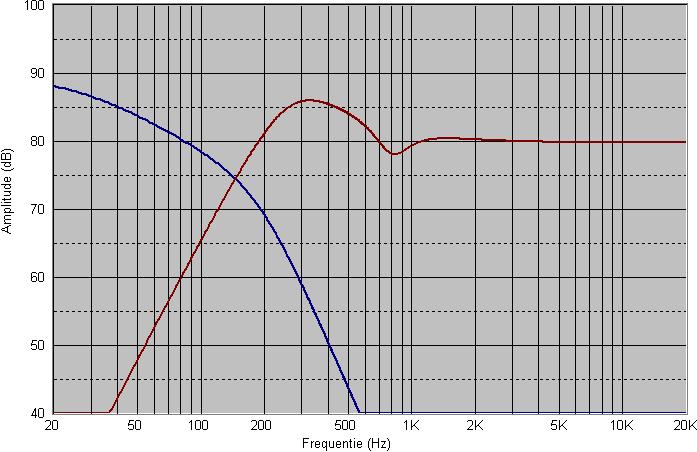

Respons van midwoofer en tweeter met uitsluitend het passieve filter. De tweeter staat in de luidste stand. Respons van het hele systeem, het is goed te zien hoe het actieve filter de respons van midwoofer en tweeter recht trekt. Het gebied beneden 400Hz is bevoordeeld, dit is het gevolg van de plaatsing van de speaker op de vloer en is noodzakelijk voor de beste tonale balans. Het systeem klinkt waanzinnig realistisch en alles waar ik naar zocht, sinds ik de Orion had gehoord, heb ik gevonden (en meer).

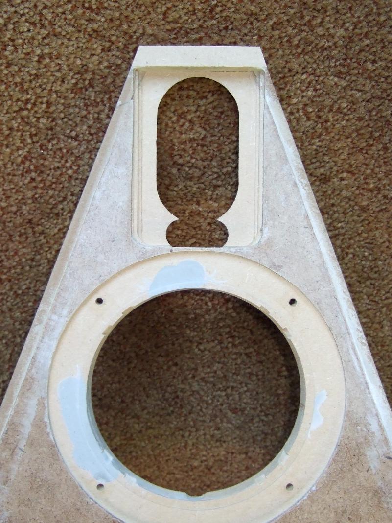

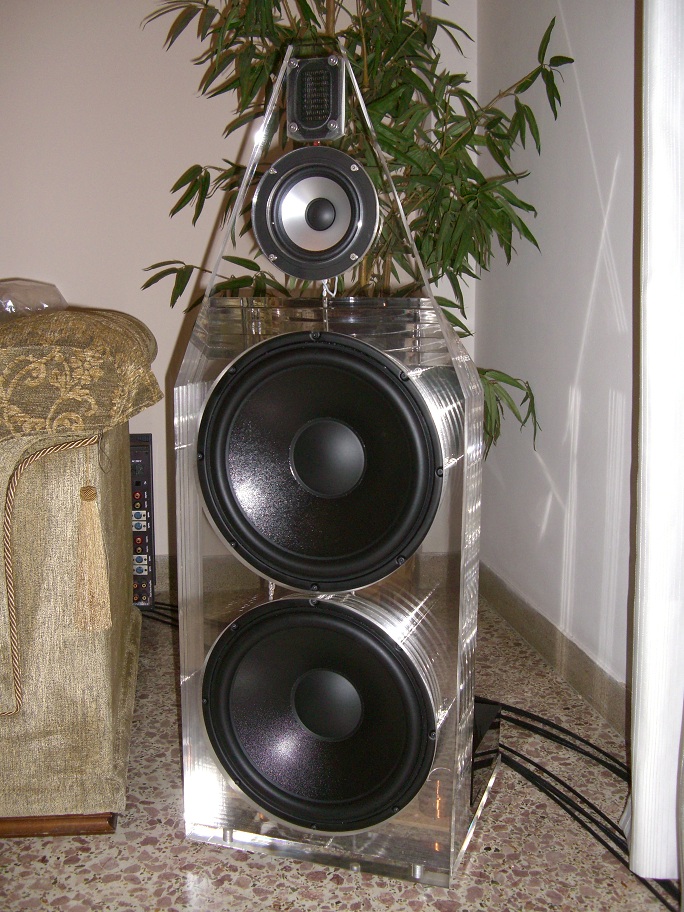

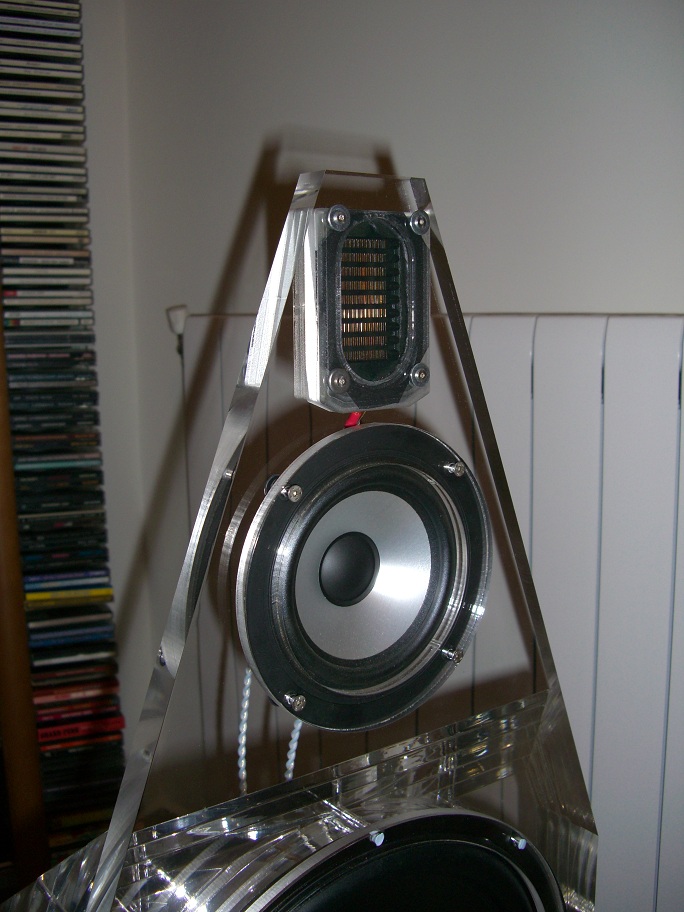

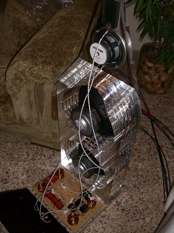

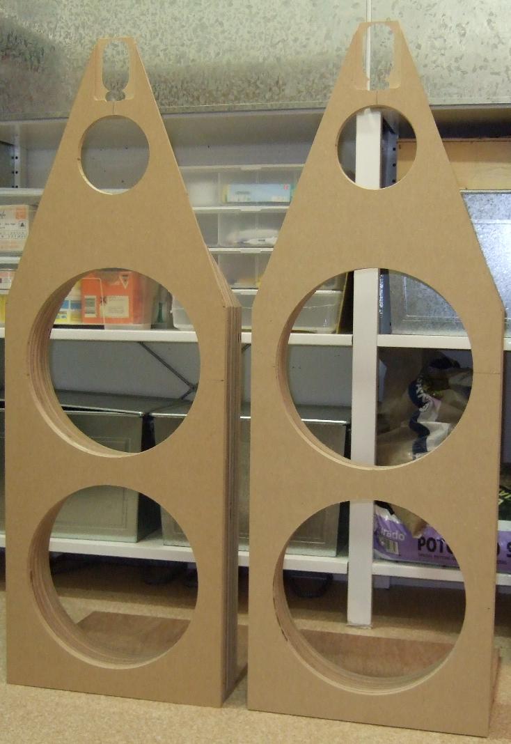

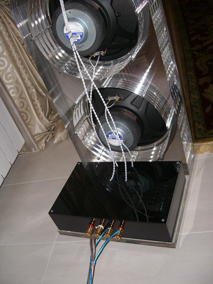

Nikos uit Griekenland maakte zijn OB3W van plexiglas

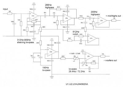

Ik leverde het passieve scheidingsfilter en een aangepaste versie van het actieve scheidingsfilter met gebalanceerde in- en uitgangen aan Nikos.
