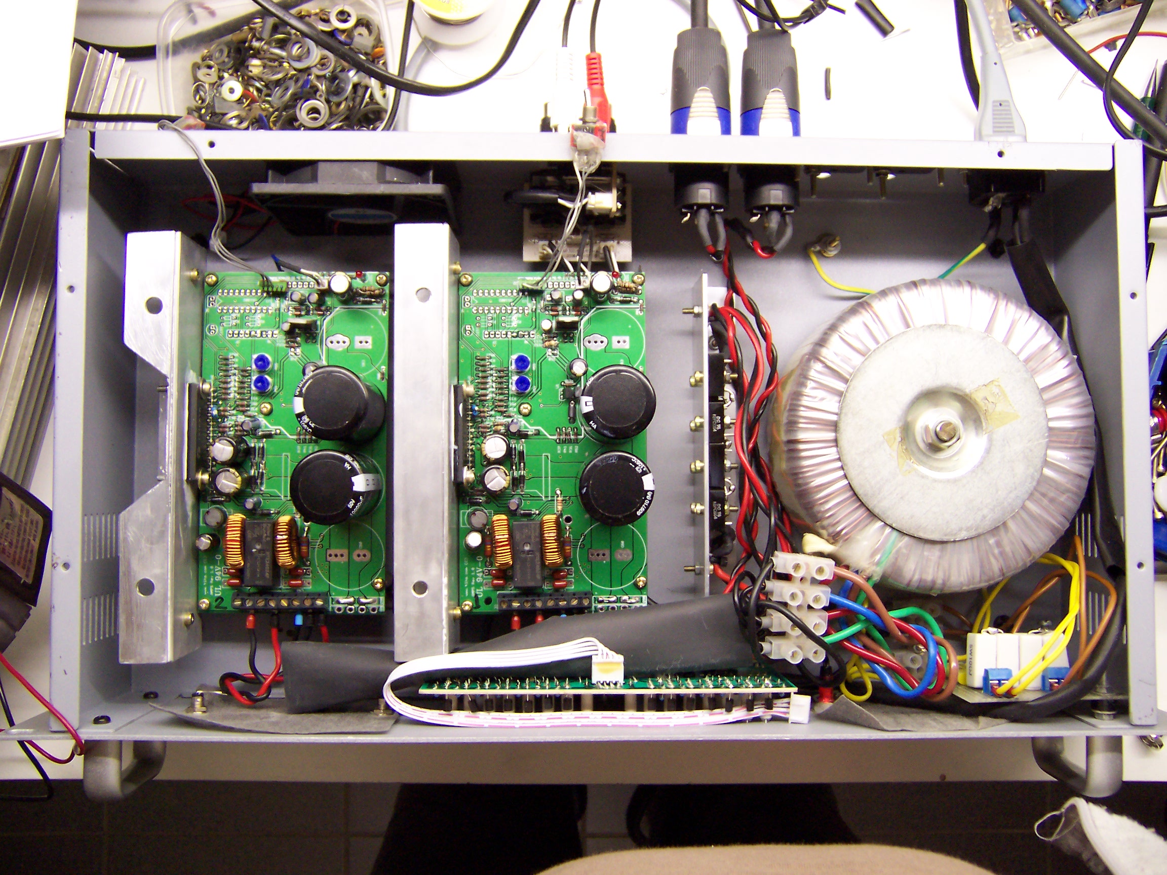

Toch leuk om zelf een versterker te bouwen, daarom 2 bouwkits AMP5 besteld bij 41Hz.
Iedere print bevat 2 versterkers, deze heb ik in brug geschakeld.

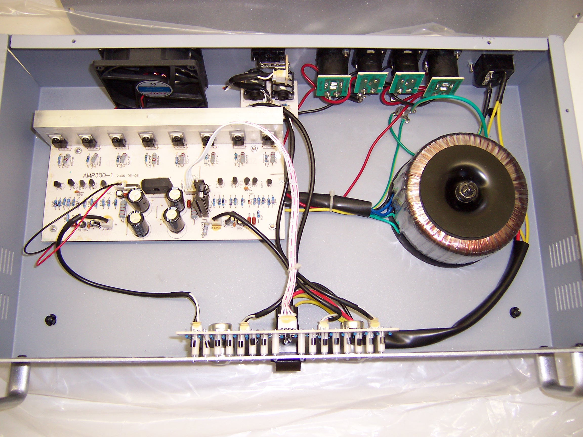

De kast is van een LQP300 versterker, nieuw gekocht, niet gebruikt want het is een bagger ding,
dat bij lange na de specifikaties niet haalt (die hele serie van Liquid Power amps is trouwens erg optimistisch
qua opgegeven uitgangs vermogen). Wel een mooie stevige kast.
Dus de hele troep eruit gesloopt, en de AMP5 's erin gebouwd, samen met een potige ringkern trafo

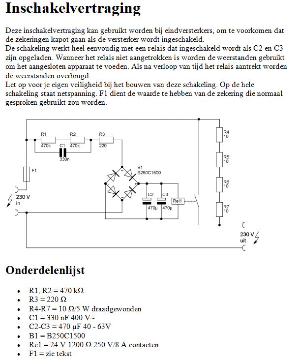

en een soft inschakel circuitje (anders floepte de zekering in de meterkast er steeds uit bij inschakelen).
Resultaat : een probleemloze versterker met hoog rendement, die niet warm wordt.
De ventilator in de achterwand heb ik niet meer aangesloten.
Nog een opmerking over de voeding:
Een AMP5 in brug kan maximaal 150W leveren, bij een maximale voedingsspanning van 2 x 31 Vdc op een speaker van 8 Ohm.
Dat betekent voor een simpele voeding met brugcel dat de maximale trafo spanning 2 x 21 Vac mag leveren.
Nu had ik een paar ringkern trafo's liggen, die 2 x 26Vac leveren, waarschijnlijk 2 x 24Vac trafo's uit de tijd dat de netspanning nog 220 Vac was.
Dus heb ik de dc lijnspanning verlaagd door brugcellen in serie te schakelen met de + en de - lijn:
Tussen de - en de + aansluiting van de brugcel heb je twee diodes in serie (met daaraan parallel nog eens 2 diodes in serie),
dus de spanningsval over de brugcel diodes is ca 1.4 V
Ik heb per lijn 4 brugcellen in serie geschakeld, en zodoende de spanning verlaagd tot ca 31 Vdc:
trafo 2 x 26 Vac ==> 2 x 36.5 Vdc
met serie 8 x brugcel (iedere kant 4 x 1.4 V = 5.6 V) ==> 2 x 31 V dc
gebruikte brugcellen: BxxxC5000 (de spanning xxx weet ik even niet meer),
vanwege de parallelle diodes dus tot 10 A te gebruiken.
De LQP300 versterker, nog voordat ik de boel uit de kast heb gesloopt...
en het nieuwe binnenwerk :  2 x AMP5  (let niet op de rommel..)

De AMP5's allebei volgens de handleiding gebouwd, in brugschakeling.
Hier het schema van de inschakelvertraging (heeft op diverse websites gestaan).
