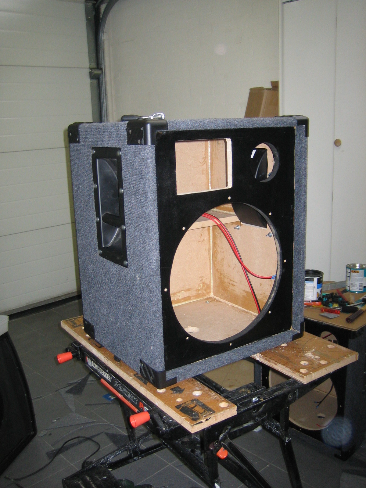

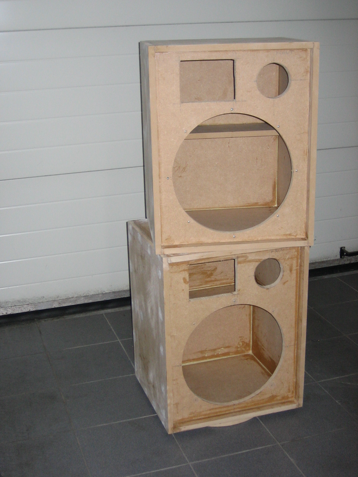

Ook uit de serie "Musikerboxen" van Visaton: de fullrange MB115H.
Hier zit in een BGS40 woofer en een HTH8.7 hoorn (mid/hoog)

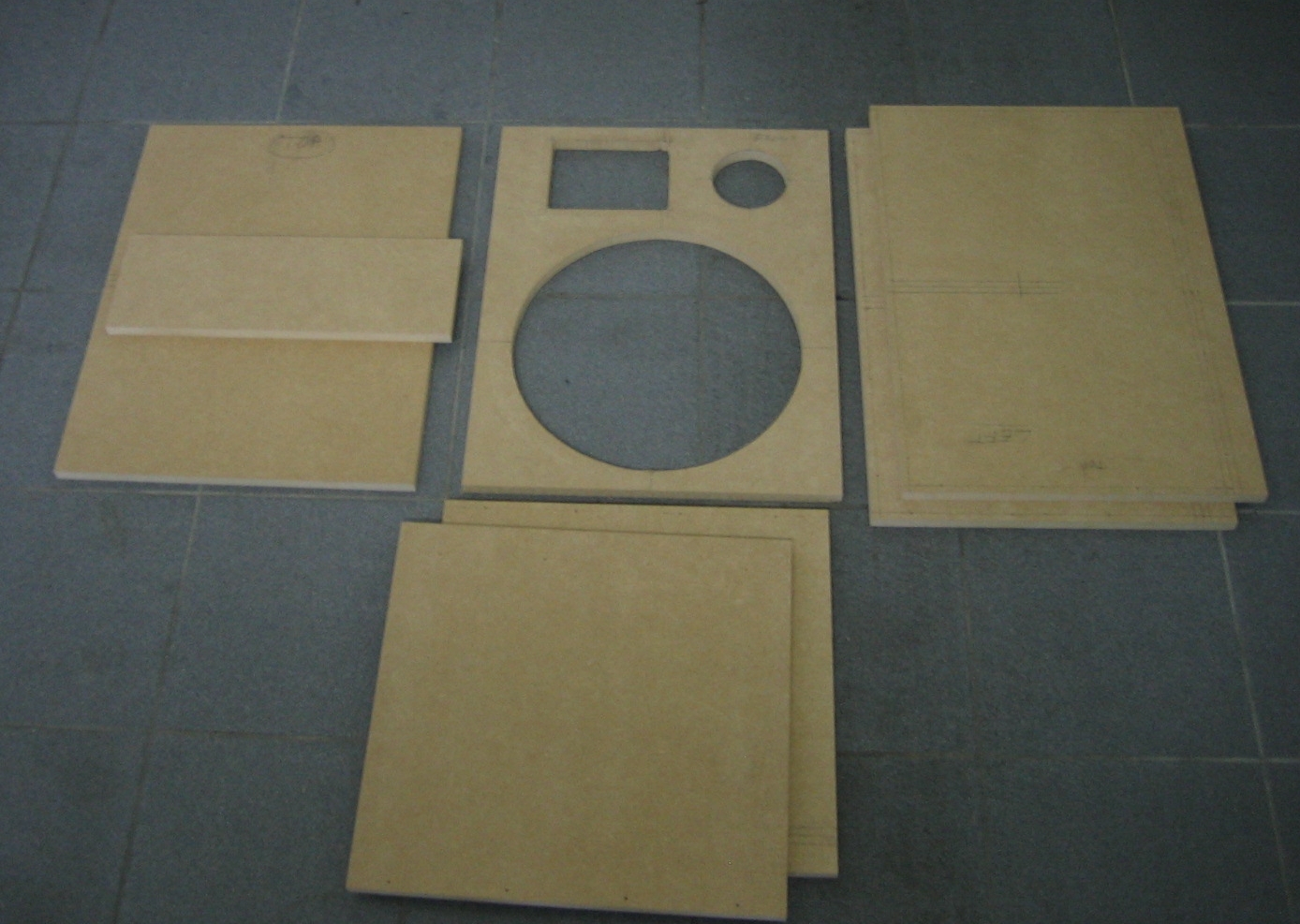

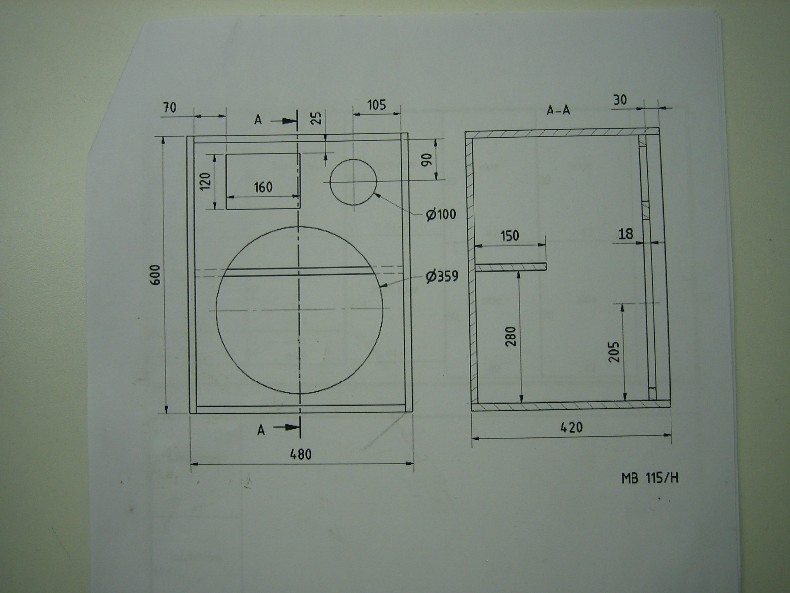

de tekening
de tekening

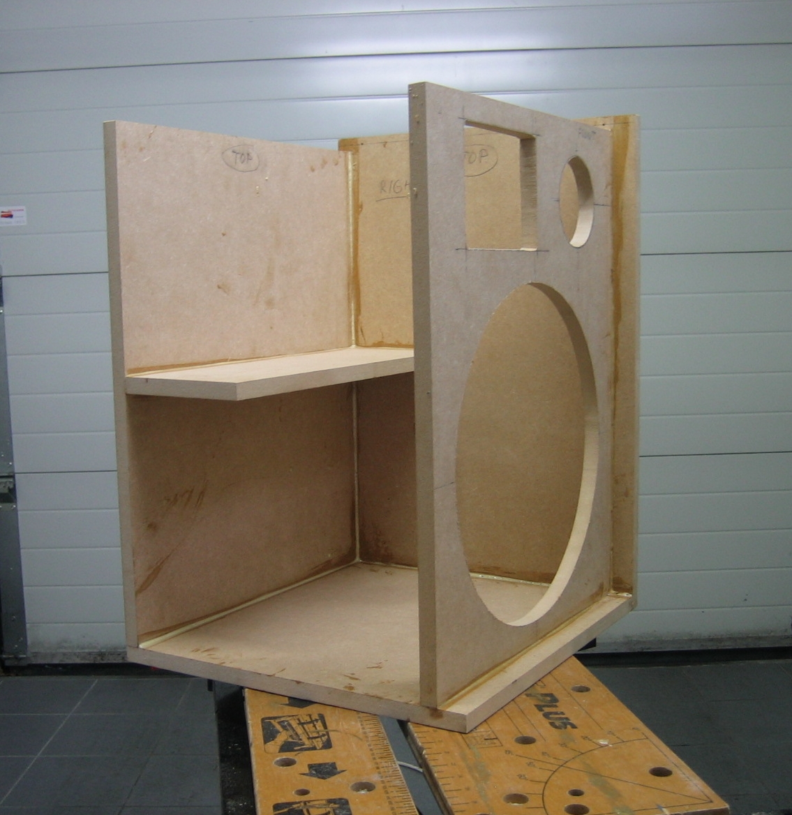

goed zagen is het halve werk

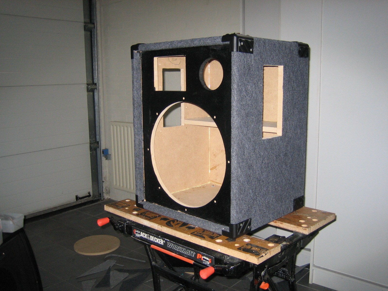

vloerbedekking (el cheapo van de Kwantum) erop geplakt.

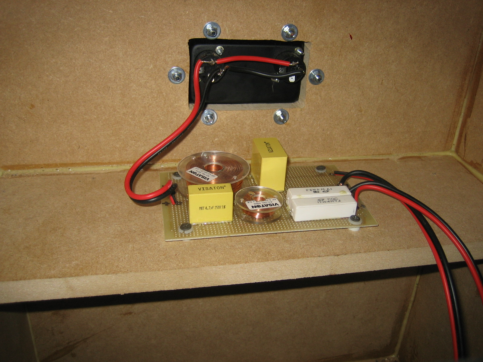

scheidingsfilter in de kast gemonteerd

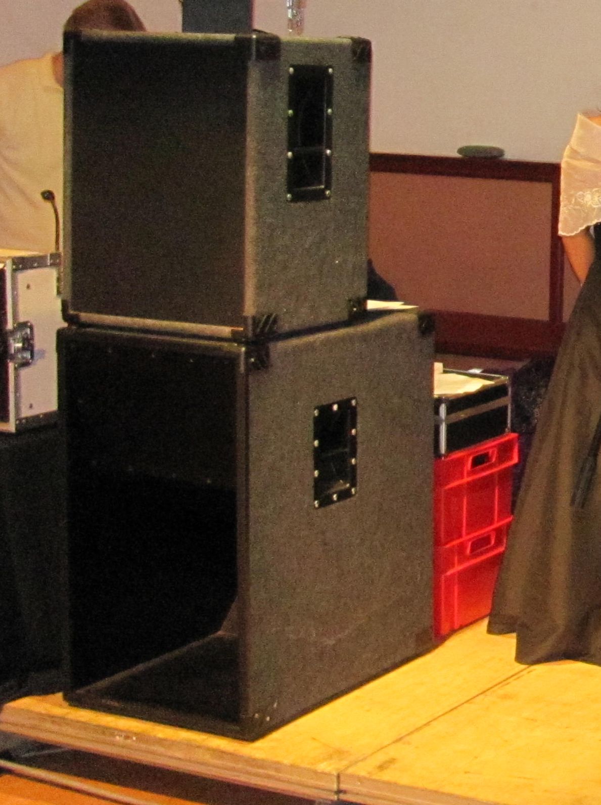

"on stage" : de bovenste kast is de MB115H.
