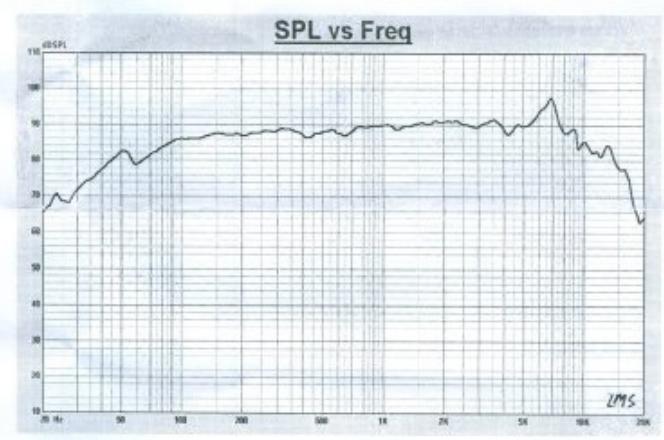

Via een forumlink kreeg ik mooie drivers te zien van Airborne.
zo 1 2 3 op de frequentiecurves afgaande best strak!
+/-50€

Prijs is best prima! Frequentiekarakteristiek ziet er aardig uit inderdaad. Plantaardige vezels zijn best geschikt voor dit soort toepassingen omdat ze een erg hoge demping hebben. De rest van de specs ziet er ook niet slecht uit. Prima sensitivity en voldoende xmax.

Ook de 18cm mid-bas driver die te koop is meet in alle opzichten erg mooi , zowel klang und toon als de fabrieks grafiek ontopen elkaar nauwlijks , je zou die driver met 6db kunnen filteren .
De membramen zijn 100% van hout , nat gemaakt in vorm gedrukt en op maat gesneden , omdar het hout niet overal 100% even dik is denk ik dat mede daardoor er een nete waterval is te zien .

Impendantieverloop van 15 en 17 cm laat wel wat probleempjes zien.
Wat me meer opviel aan de 15 cm is de exact gelijke afmetingen als de scanspeak 15 cm, optisch frontaal ook:

Van de 17 valt wel mee , de impedantie kurve maakt een flink sprongetje die je gelukkig in de frequentie kurve , waterval en vervorming niet noemens waardig terug meer vindt.
