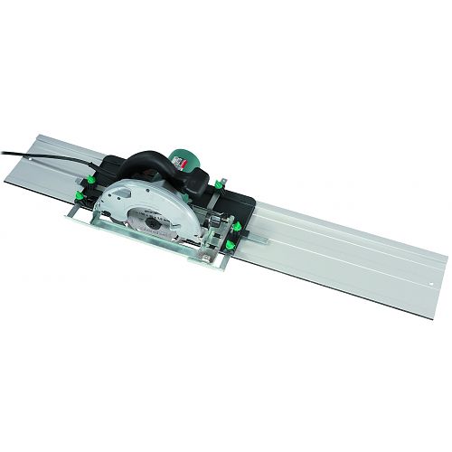

Zaagrijen zijn onnodig duur en een dhz versie kan van wat rest materiaal.
Ooit een gezien bij Nico van EHT (bah) maar goed.
Je neemt een rechte lat of balk en schroeft/lijmt deze op een plaat multiplex of iets dergelijks. Langs deze lat zaag je met de cirkelzaag het overtollige plaatmateriaal af en dan is hij klaar.
Je kan er eventueel wat schuurpapier onder plakken dan glijdt hij ook niet weg.
Appeltje, eitje, peertje, Banaantje

Je meet de afstand tussen je zaagblad en de rand van de zool. Stel dat dat 45mm is.
Je moet een plaat afzagen op 350mm, op 395mm (of 305mm) zet je een lat vast (ik pak meestal lijmklemmen).
Daar zaag je langs.
Daar zaag je langs.
@ teacher zo was ik vroeger ook bezig maar dit gaat makkelijker.
Je schroeft de lat op een plaat die breder is dan de zaagmachine. Je zaagt de plaat door terwijl je de zool langs de lat geleid.
Het stuk met de lat is dan de rij.
Je kan deze dan gewoon op afgetekende plaats voor de zaagsnede leggen en zagen maar.
Ik heb het getekend maar een bitmap krijg ik niet gepost op het forum.
Maar het is net zoiets als op de foto.
