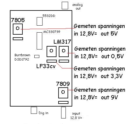

Wat maakt het allemaal uit als er al een stabilisator op de print zit van de phono-trap, de plek waar een regelaar het beste zijn werk doet.
Als je iets wil verbeteren doe het dan op die plek !

Ik heb zowel de V_DAC als de V_LPS nog nooit opengeschroefd, dus ik zou het niet weten.
Dit is wel een interessant feit, wat voor regelaar zit erin?
Weet je ook op hoeveel uitgangsspanning deze inwendige regelaar afgesteld staat?

Er zijn al wel andere mensen die de V-Dac hebben losgeschroefd.
