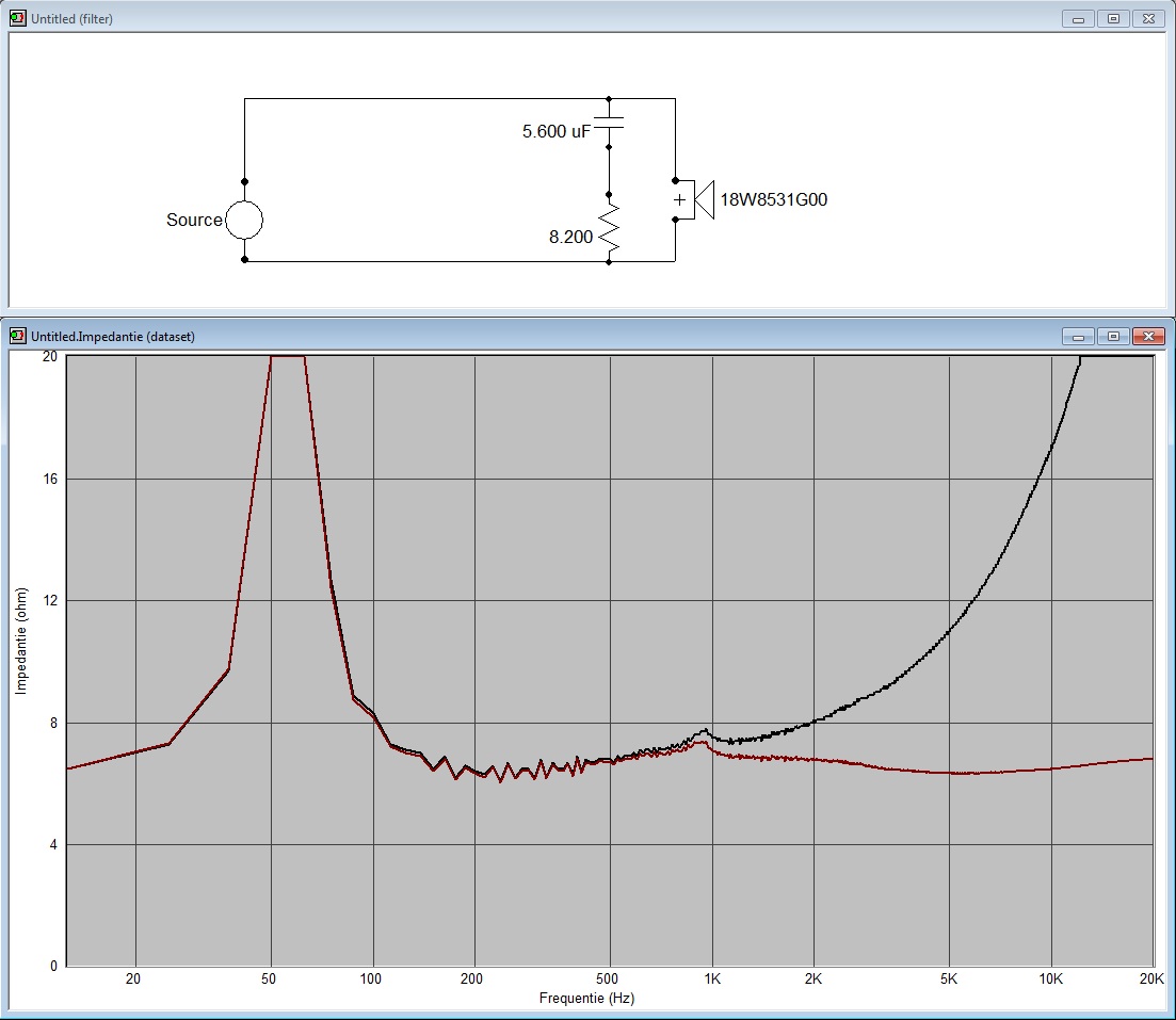

Ik zal het uit de doeken doen door te beginnen met een filter volgens het boekje. Het voorbeeld gaat over een 4de orde Linkwitz-Riley filter op 2000Hz voor de 18W8531G00 in de gietmortel box van Arno.
Allereerst zal de oplopende impedantie in het middengebied worden gecorrigeerd met een zobel netwerk. Die blijkt het meest vlak te worden als ik een condensator van 5,6uF en een weerstand van 8,2ohm gebruik.
De conclusie van het verhaal zal zijn, dat als je afwijkt van de standaard textbook filters, dat je dan uit kan komen op een veel simpeler filter. Dat filter heeft dan wel zo op het oog componentwaardes die niet lijken te kloppen met de theorie.

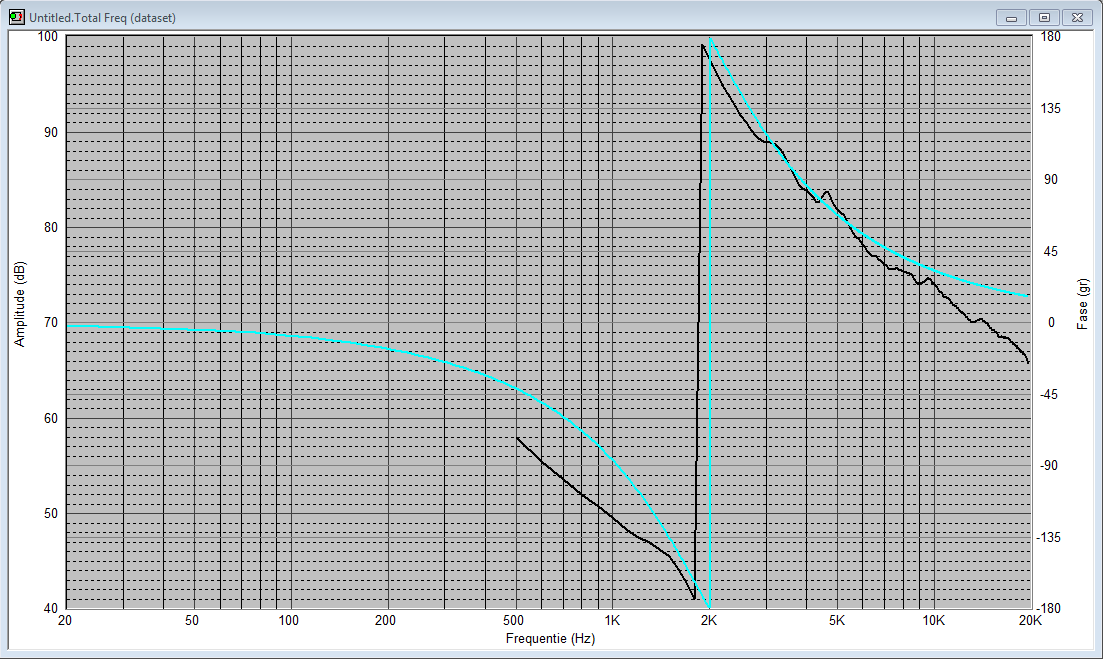

Re: passieve filters in de praktijk vs textbook filters

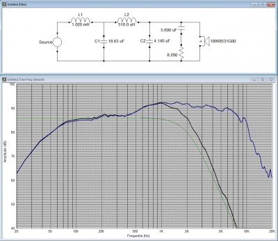

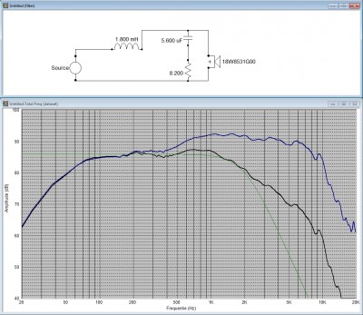

Met de impedantiecorrectie heeft de speaker een redelijk ohmse impedantie gekregen, in het filtergebied bijna een gelijkstroomweerstand. Je kunt daar een textbook bafflestep correctie op uitvoeren, een redelijke bafflestep correctie wordt dan bereikt met een spoel van 1,8mH en een parallelweerstand van 8,2ohm.
N.B. Het plaatje toont in blauw de ongefilterde curve van de speaker, in zwart is de gefilterde curve zichtbaar.
Het vervelende is alleen, je hebt behalve de bafflestep nog niets gefilterd en de impedantie van de speaker is weer beroerd geworden. Je kunt op deze combinatie geen textbook filter loslaten, in ieder geval niet op 2kHz.
P.S. In het plaatje is stiekem al de 4de orde Linkwitz doelcurve getoond met de dunne groene lijn.

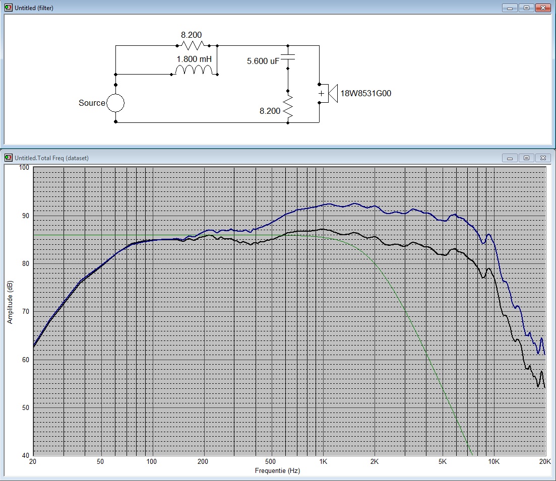

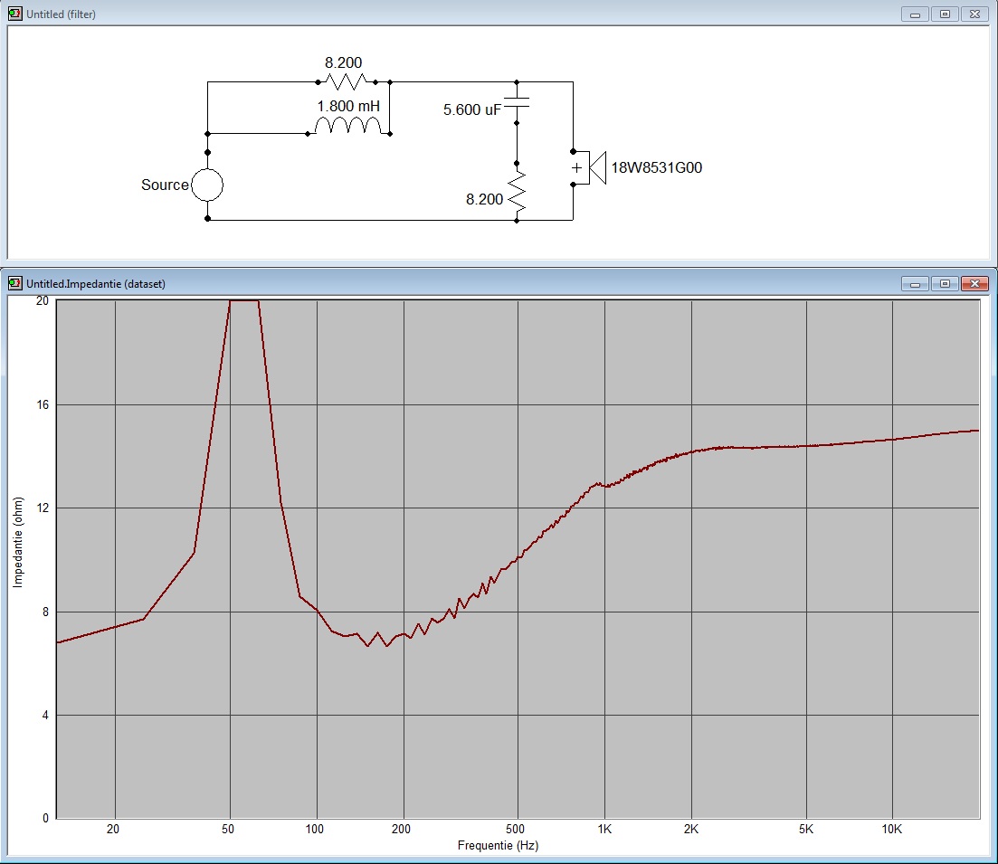

De weerstand in het circuit voor de bafflestep correctie kun je net zo goed weglaten. Je ziet dat er dan meteen al wat gefilterd wordt, op basis van de 1,8mH spoel kun je dus verder ontwerpen.
N.B. als je het zobelnetwerk weglaat, zie je dat je ook al een prima bafflestep correctie verkrijgt. De filterwerking van de spoel is dan wat minder.

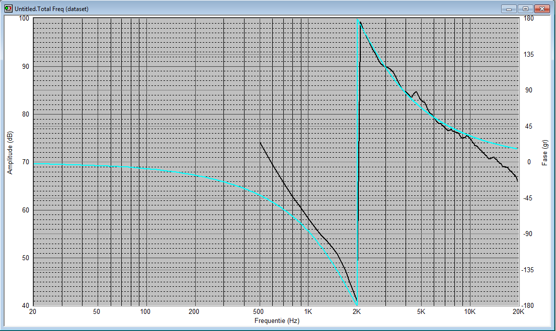

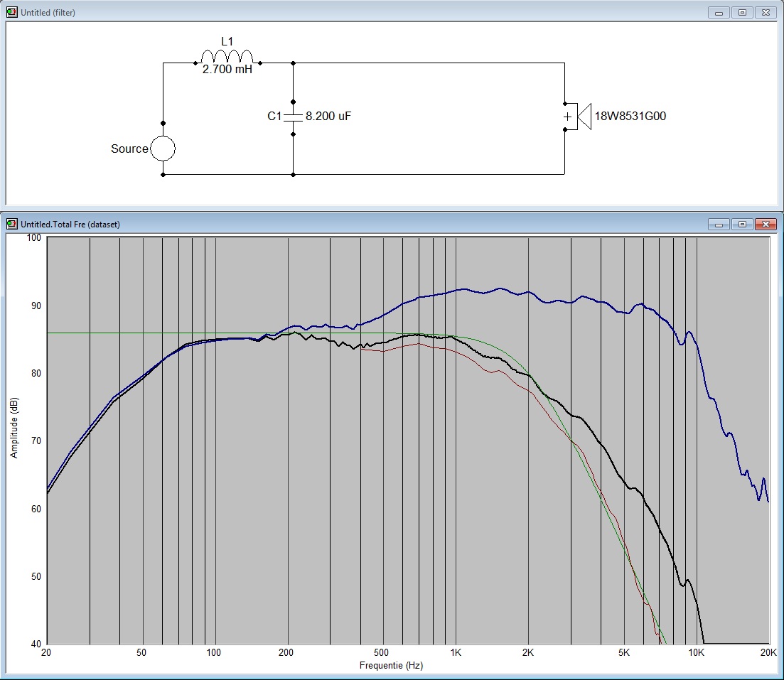

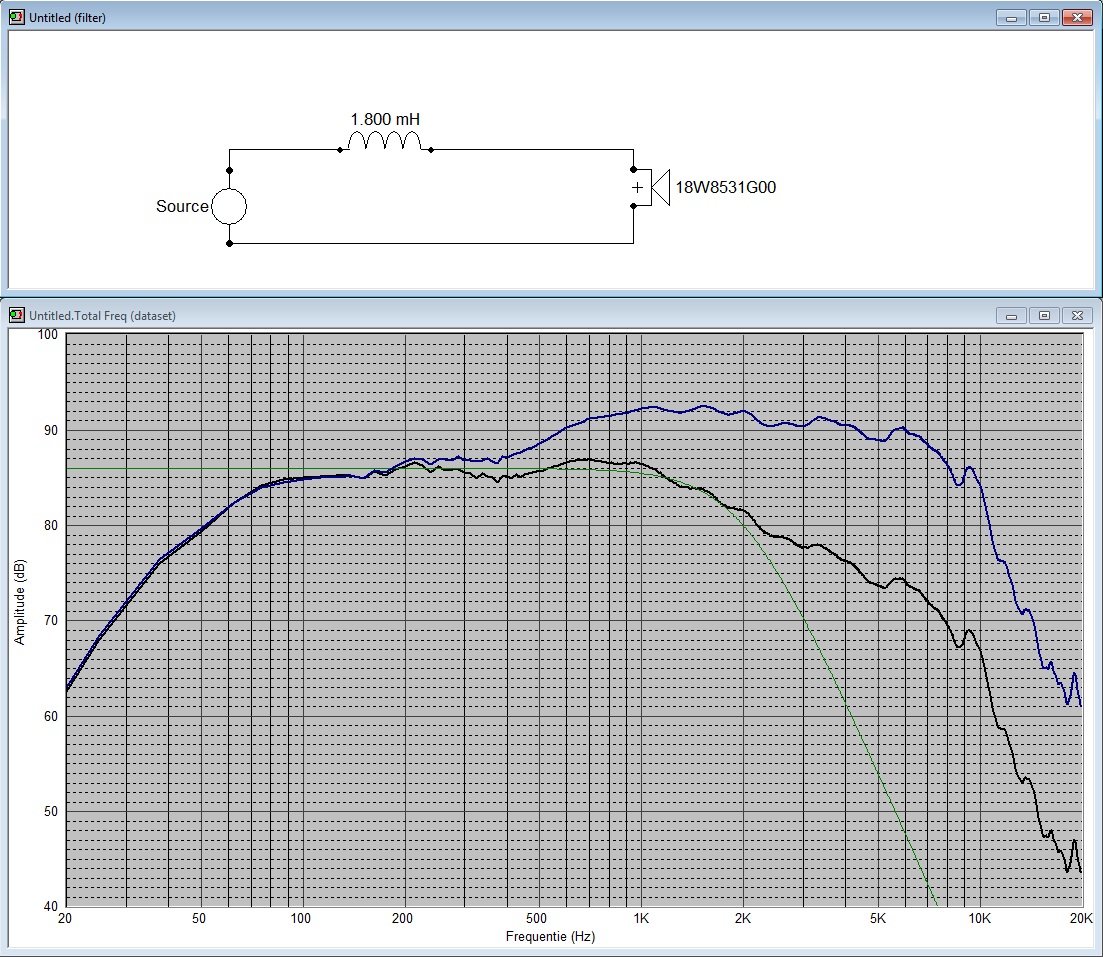

Nu is aangetoond dat we geen separaat bafflestep correctienetwerk nodig hebben, maar slechts een grotere spoel, wordt getoond wat een textbook filter doet. Er is een 4de orde Linkwitz textbook filter ingevoerd op 6,8 ohm (de impedantie bij 2000Hz).

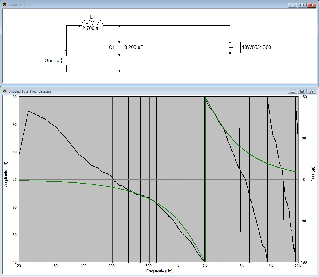

Het is duidelijk dat we hier niets aan hebben. Het filtert mooi, maar de bafflestep zit nog keihard in het resultaat. De spoelwaardes in het filter zijn alleen geschikt om het 4de orde filter te realiseren en zijn daarom veel te klein. Dit filter kan geoptimaliseerd worden, maar dan moet er heel wat veranderen. Vooral L1 moet een stuk groter worden voor de bafflestep.
Na optimalisatie blijkt dat C2 op 0 staat en net zo goed weggelaten kan worden.

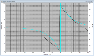

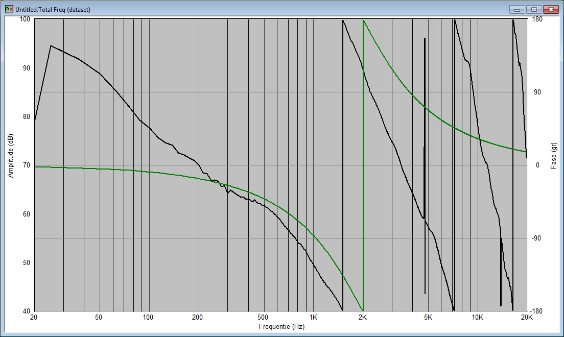

Dit lijkt nu wel een heel mooi resultaat, maar van de fase klopt nog niets. De woofer staat op een vlakke baffle en staat dus akoestisch gezien achter de tweeter. Het volgende plaatje toont de fase van een 4de orde Linkwitz filter (groen) en de fase van de speaker met het geoptimaliseerde filter (zwart).

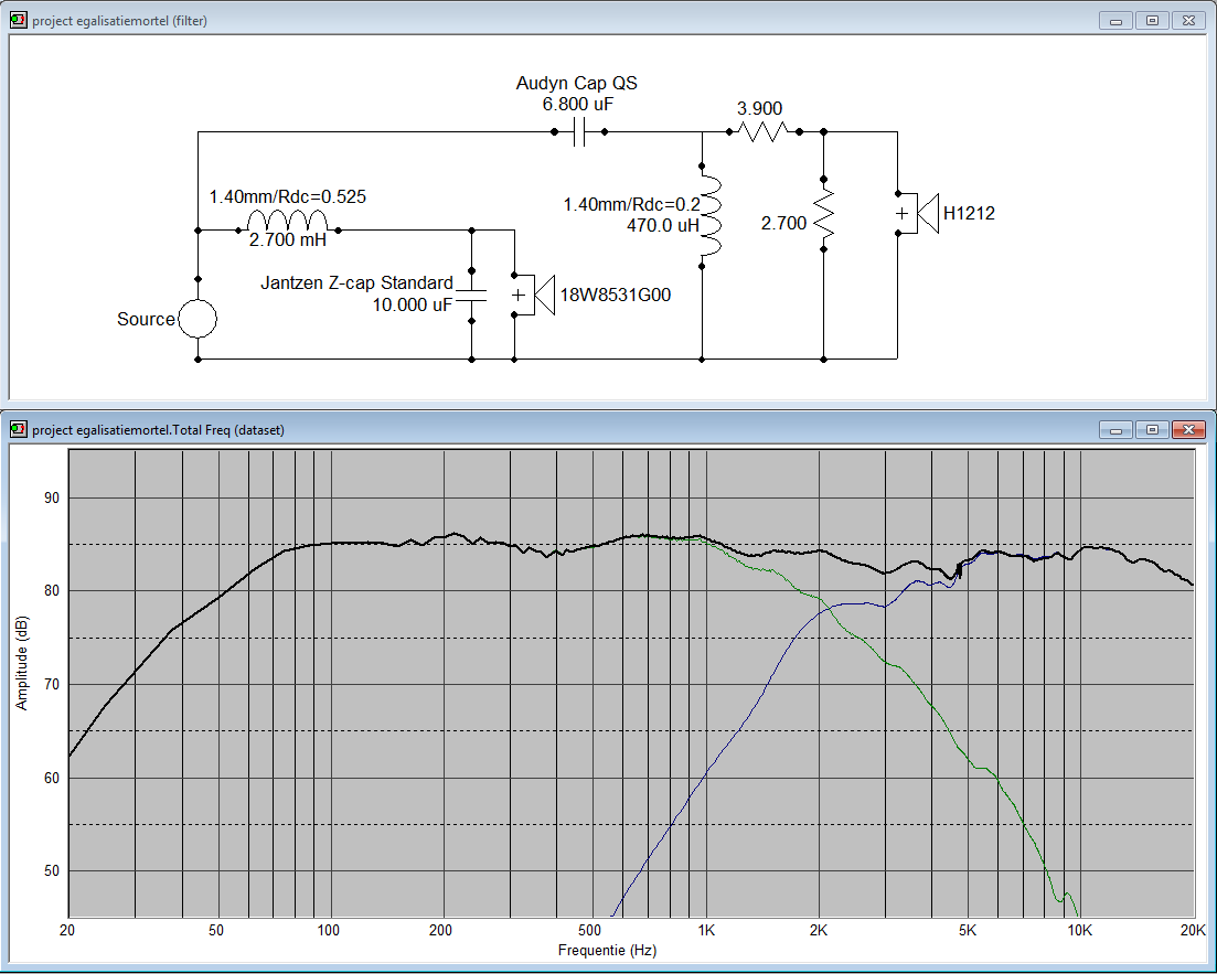

Dan is nu het moment gekomen om een aantal filtercomponenten weg te gooien. L1 en L2 zijn samen bijna 3mH, die worden vervangen door een enkele spoel van 2.7mH. Een condensator van 8.2uF geeft optimaal fasegedrag in het gebied rond 2kHz. De zobel is ook verwijderd, dat scheelt weer componenten.
Als we nu naar de respons kijken dan wordt natuurlijk niet meer helemaal de doelcurve van vierde orde Linkwitz bereikt. Dit is echter niet super belangrijk. Er moet straks ook nog worden geoptimaliseerd met de tweeter. Woofer en tweeter moeten samen een goede respons geven. Bovendien, de woofer bundelt. De dunne rode lijn geeft de respons op 30graden, die al een stuk dichterbij de doelrespons ligt voor de hoge frequenties. Dit is een goede indicatie dat samen met het juiste filter voor de tweeter een mooi afstraalgedrag kan worden bereikt.
Tot zover dit verhaal. Ik hoop dat het wat extra inzicht geeft. Ik maak het topic sticky, dan kan je er gemakkelijk naar verwijzen mochten er in de toekomst vragen komen van mensen die nog niet zoveel ervaring met passieve filters hebben.

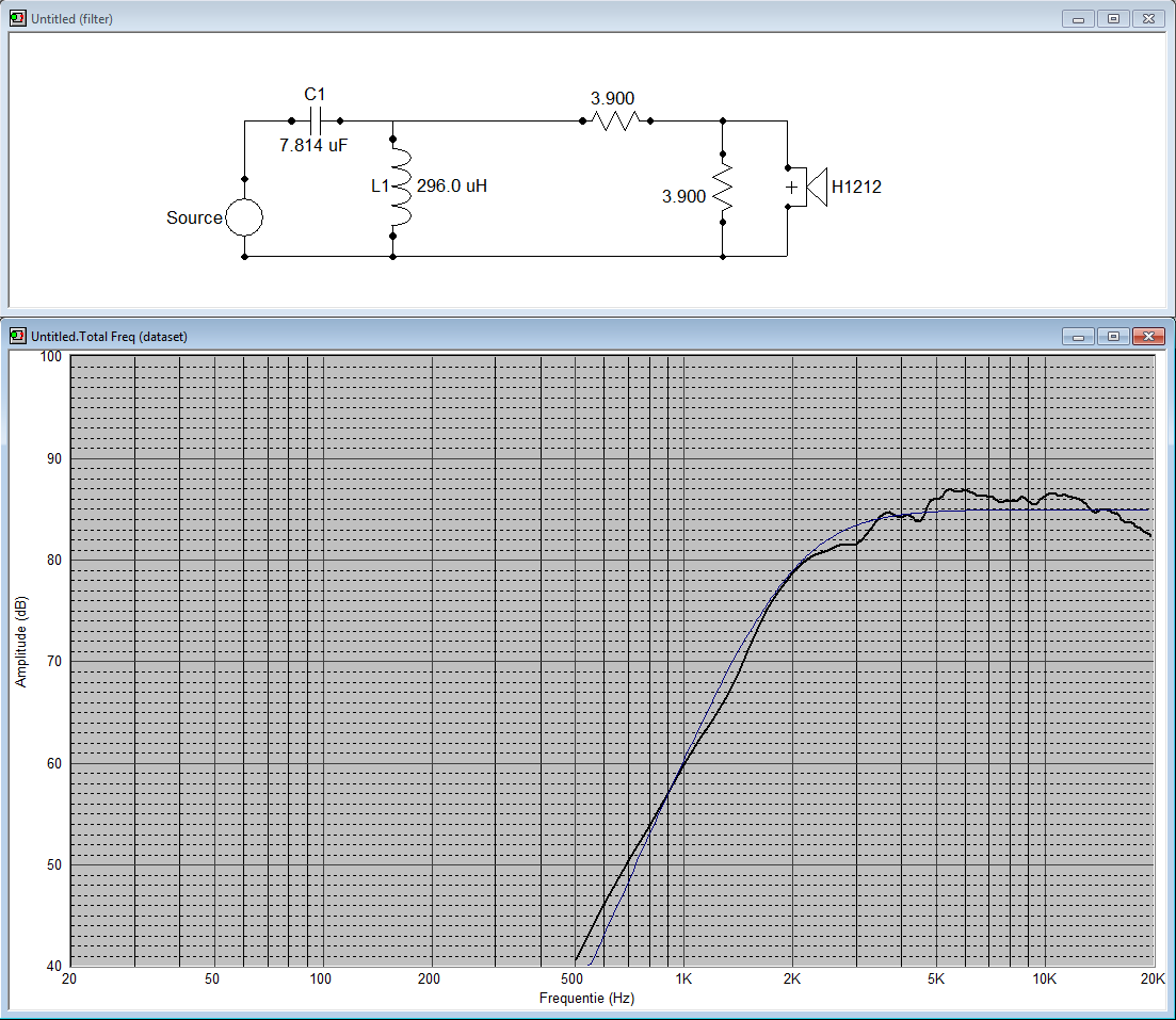

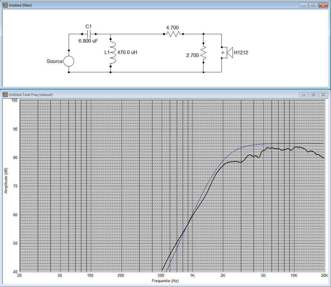

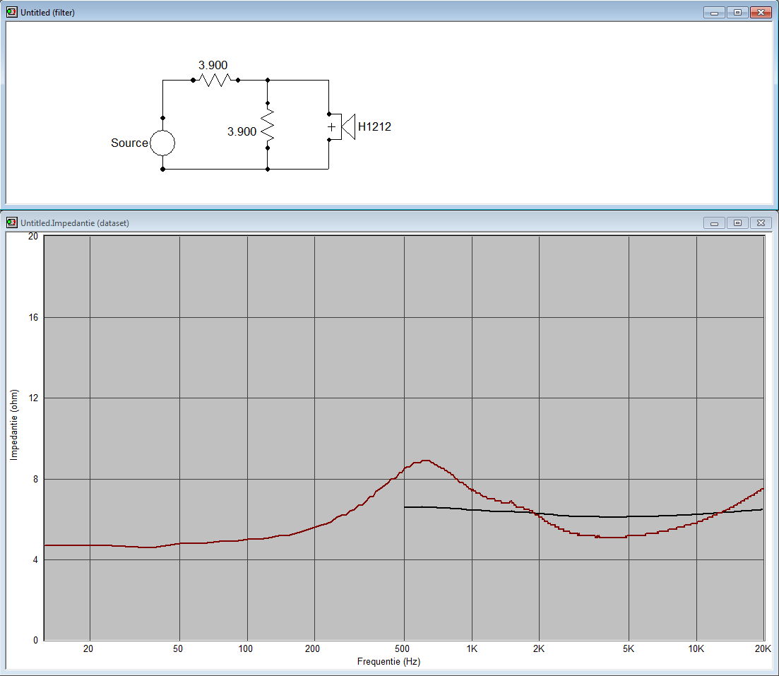

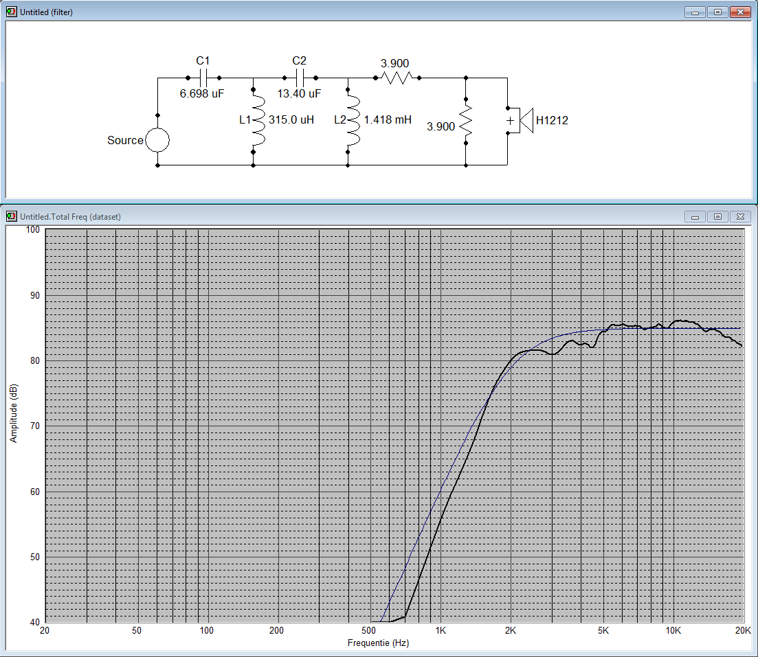

Ja, dat kan. Ik zal hiervoor in de uitleg hetzelfde stramien volgen als voor de woofer. Het geeft dus niet wezenlijk nieuwe informatie, maar het geeft wel inzicht hoe je tot de eindoplossing komt.
Allereerst zet je een weerstandnetwerk voor de tweeter, zodat het rendement wordt aangepast. Het hoogniveau komt dan op de 4de orde Linkwitz-Riley curve op 2kHz, maar dan in de hoogdoorlaat versie.
Een prettige bijkomstigheid van het weerstandsnetwerk is dat de hobbels in de impedantie van de tweeter (rode lijn) worden vlakgetrokken (zwarte lijn). Dit gebeurt vooral door de parallelweerstand over de tweeter. Op 2kHz is de impedantie nu 6.3ohm, met deze waarde kan een textbook filter worden ontworpen.
Met een 4de orde textbook filter kom je tot een aardig resultaat.

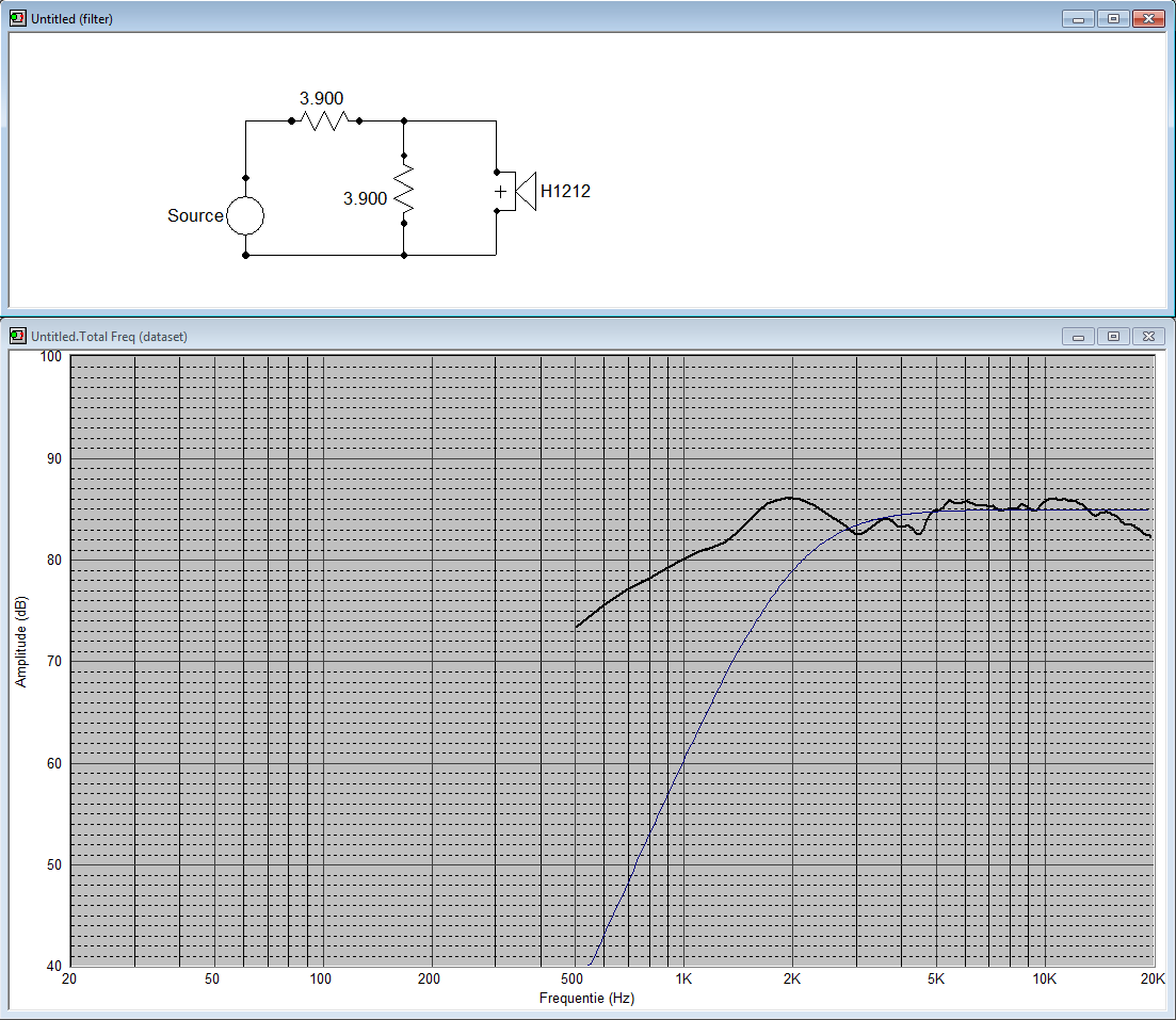

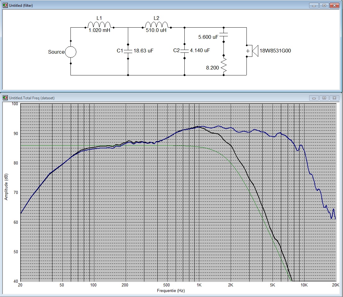

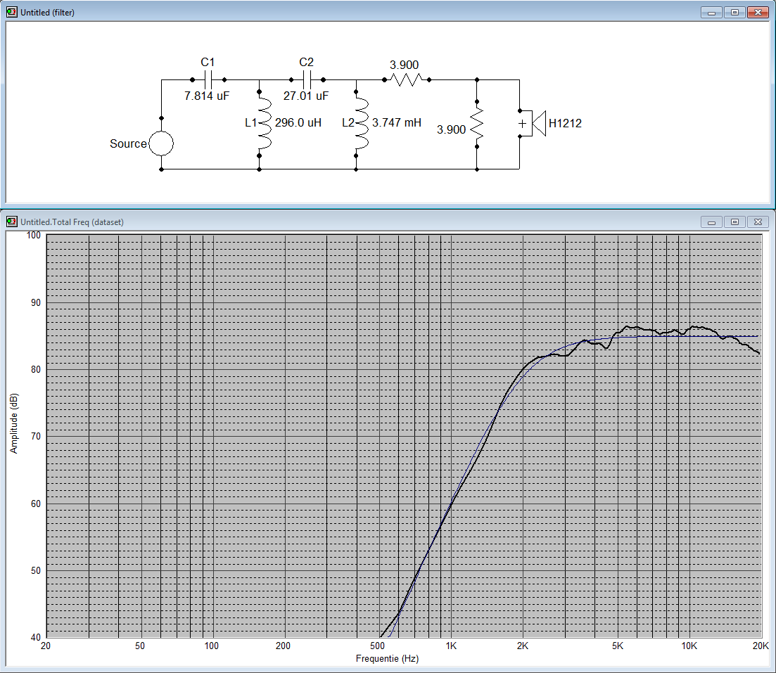

Maar dit kan beter, na optimalisatie ziet het er pas echt goed uit. De fase klopt ook mooi met die van de 4de orde doelcurve.
Het vervelende is alleen, dat L2 en C2 nu erg grote waardes hebben. Kan het niet gewoon zonder? Het loont de moeite om dat na te gaan en hier is het resultaat van het filter met alleen L1 en C1. Ook dat ziet er prima uit. Niet ideaal, maar goed genoeg om te weten dat je voldoende hebt aan dit beperkte aantal filtercomponenten.
Feitelijk ben je nu zover dat je moet gaan luisteren en verder op gehoor moet gaan optimaliseren. Daarbij heb ik er voor de gietmortelbox van Arno voor gekozen om de fasegelijkheid niet on-axis optimaal te laten zijn, maar op 30 graden. Vooral off-axis wil ik geen energie verliezen door bundeling van de woofer. De praktische waardes voor C1 en L1 kwamen daarbij uit op 6,8uF en 0,47mH. Met de weerstanden is de curve verder beïnvloed. Met verschillende weerstandswaarden kun je het filter meer of minder dempen rond het resonantiepunt (2800Hz in dit geval) en het niveau waarop de tweeter speelt aanpassen. Het resultaat is bekend en staat ook beschreven in dit topic: http://forum.zelfbouwaudio.nl/viewtopic ... &start=950

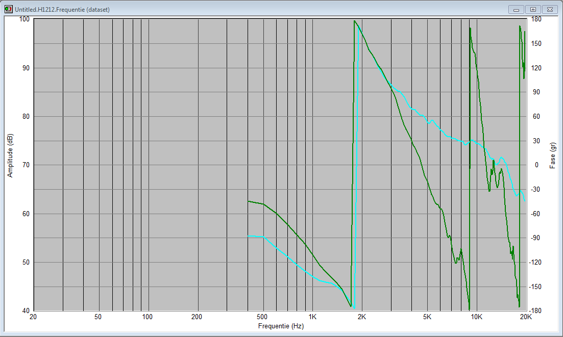

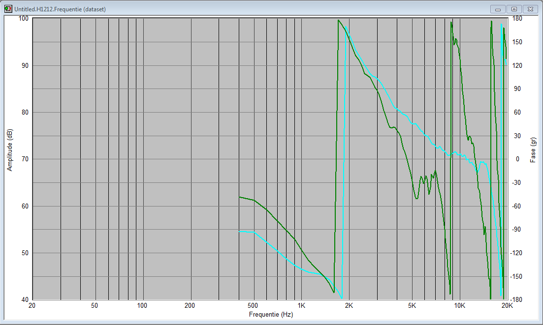

Nog even over de fase, in deze post geef ik de fase voor woofer (groen) en tweeter (blauw) achtereenvolgens op 15, 30 en 45 graden van de on-axis as vandaan. Op 15 graden loopt de woofer nog een beetje voor in fase, op 30 graden lopen ze vrijwel gelijk (in het overnamegebied rond 2kHz), en op 45 graden gaat de woofer achterlopen in fase op de tweeter.
De curve (on-axis) waar Arno na lang luisteren op uit is gekomen, met daarbij de afzonderlijke curves voor woofer en tweeter ingetekend.

Nog maar eens een beginnersvraag: Wat doet die spoel van 0.47mH eigenlijk?
