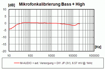

De kwaliteit is meer dan voldoende. Ik heb mijn microfoon laten kalibreren en de afwijking ziet er zo uit.
