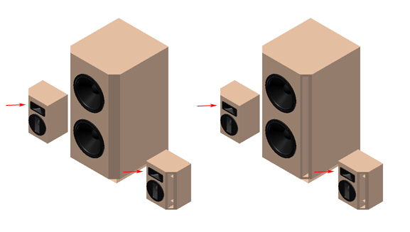

De tekening laat zien wat er volgens mij aan de hand is.
De groene lijn laat de huidige situatie zien, de lichtblauwe lijn wat ik wil proberen te benaderen.
Gaat dit lukken met een 0,1 uF MKS condensator?

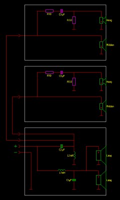

Waar plaats ik de condensator: op plek 1 of 2?
Wat moet het vermogen van de weerstand zijn?
Schakeling piëzo.jpg (18.92 KiB) 609 keer bekeken
Berichten: 33828
Re: Aanpassen piëzo
1

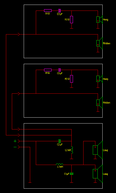

In het schema is te zien hoe de luidsprekers zijn aangesloten.
Alle luidsprekers (met uitzondering van de hoge tonen piëzo's natuurlijk) zijn 8 ohm.
R1, R2 en C3 zitten er nog niet in.
R2 en C3 moeten dus zorgen voor de correctie van de piëzo.
De serieweerstand R1 zou de versterker moeten beveiligen.
Is R1 echter nodig wanneer ik R2 en C3 opneem in de schakeling?
Zo ja, wat zou de waarde van R1 moeten zijn (Ohm en Watt)?
Voor R2 wil ik 10 Watt keramische weerstanden nemen:
4x 8,2 Ohm en 4x 6,8 Ohm.
Voor C3 wil ik een bipolaire condensatoren nemen:
4x 3,3 uF en 4x 2,2 uF.
Zo kan ik door serie en parallel schakelen proberen wat het beste klinkt.
De onderdelen ga ik bestellen bij Conrad.

Ik denk dat je die beveiligingsweerstand beter ná het filter kan zetten, dan demp je de piëzo niet/nauwelijks. De waarde van die weerstand komt niet zo krap, maar als hij te hoog is demp je de piëzo te veel bij de hoogste tonen. Iets rond de 22 ohm zal wel goed zijn.
In de pdf wordt 50 ohm aanbevolen voor een piëzo die zich elektrisch gedraagt als een condensator van 0,1µF, maar dan demp je 1-2dB op 20kHz.

Het betreft twee TL subkasten en vier satellieten (zie schema en tekening).
De scheidingsfrequentie tussen de subkasten en satellieten ligt rond de 250 à 300 Hz.
Per satelliet zit er één laag-midden luidspreker plus één piëzo in.
De piëzo's (pijltjes) zijn rond de 3 kHz 3dB te luid en moeten gedempt worden waarbij de hoogste frequenties als het even kan ongemoeid moeten blijven.
