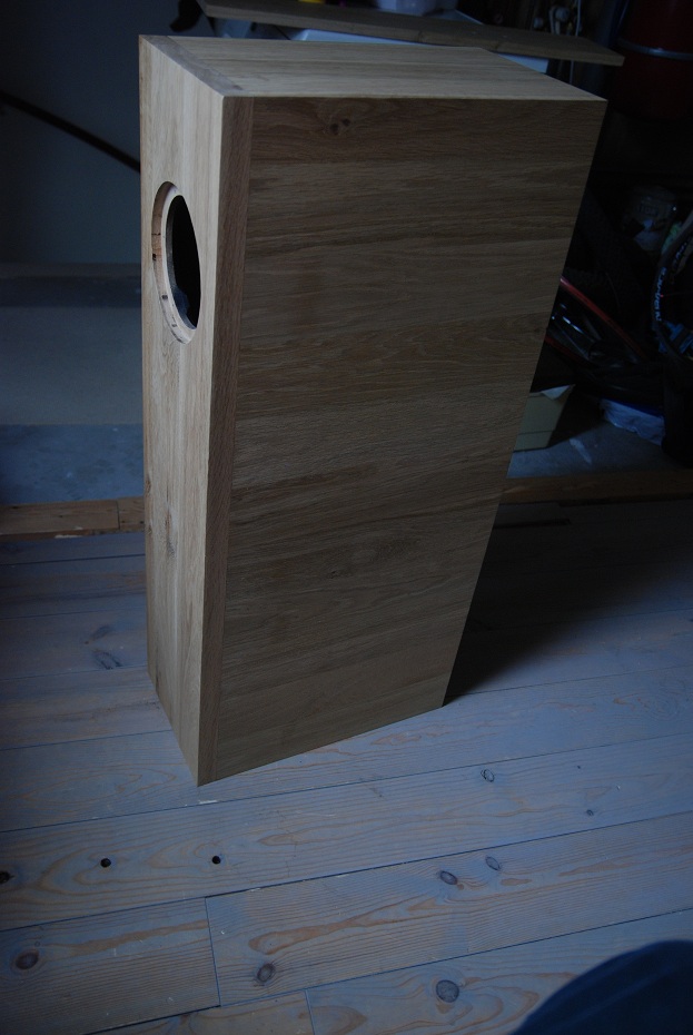

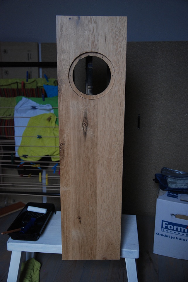

Aangezien fineren me erg tricky lijkt om echt mooi te krijgen zonder ervaring, heb ik besloten de kasten van massief eiken timmerpanelen te maken. Het front is van 30mm eiken, de rest van 18mm eiken panelen. Om de werking van het hout tegen te gaan is de binnenkant volledig gespoten en komt op de buitenzijde een coating van Rigostep Skylt 2 componenten lak. Deze lak is ultra mat en geeft geen verdonkering van het hout. Precies wat ik zoek!
Om eerlijk te zijn viel het mee helemaal niet mee om met massief eiken te werken: De panelen trekken enigszins krom na het zagen, en hebben 2 weken persen nodig gehad om weer recht te trekken. Tijdens de verlijming moest ik erg uitkijken om alles haaks te houden. Ook was de zagerij zo vriendelijk geweest om één zijpaneel scheef te zagen. Daar kwam ik pas achter nadat ik anderhalve kast inelkaar had zitten... Gelukkig kreeg ik zonder problemen zoveel nieuw hout als ik nodig had, maar in principe kon ik weer opnieuw beginnen.

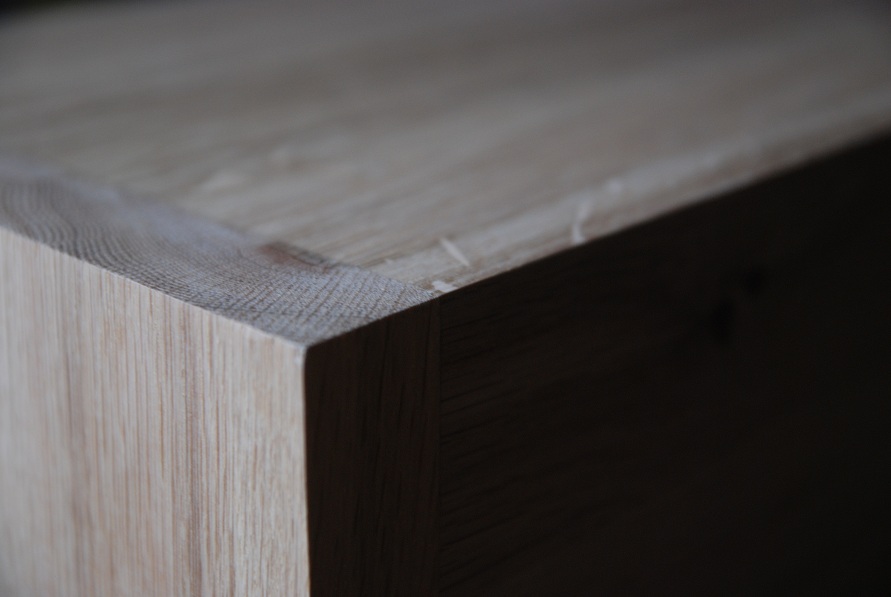

De nieuwe panelen heb ik allemaal met 10mm overmaat laten zagen. Na het verlijmen met lamello's heb ik vervolgens met een kantenfrees de panelen perfect op maat gefreesd.
Ik moet zeggen dat ik trots ben op het voorlopige resultaat in aanmerking genomen dat ik hiervoor nog nooit een bovenfrees of lamellofrees in de hand had gehad :-) Ik heb tijdens de bouw zo enorm veel geleerd, ook door stommiteiten waardoor ik een niet standaard oplossing moest zien te verzinnen. Mede door dit forum ben ik er toch redelijk in geslaagd een mooi resultaat neer te zetten.
Hier wat foto's. Ik heb er nu 2 lagen lak op zittten. Morgen wordt het schuren met korrel 400 en dan nog 2 lagen lak.

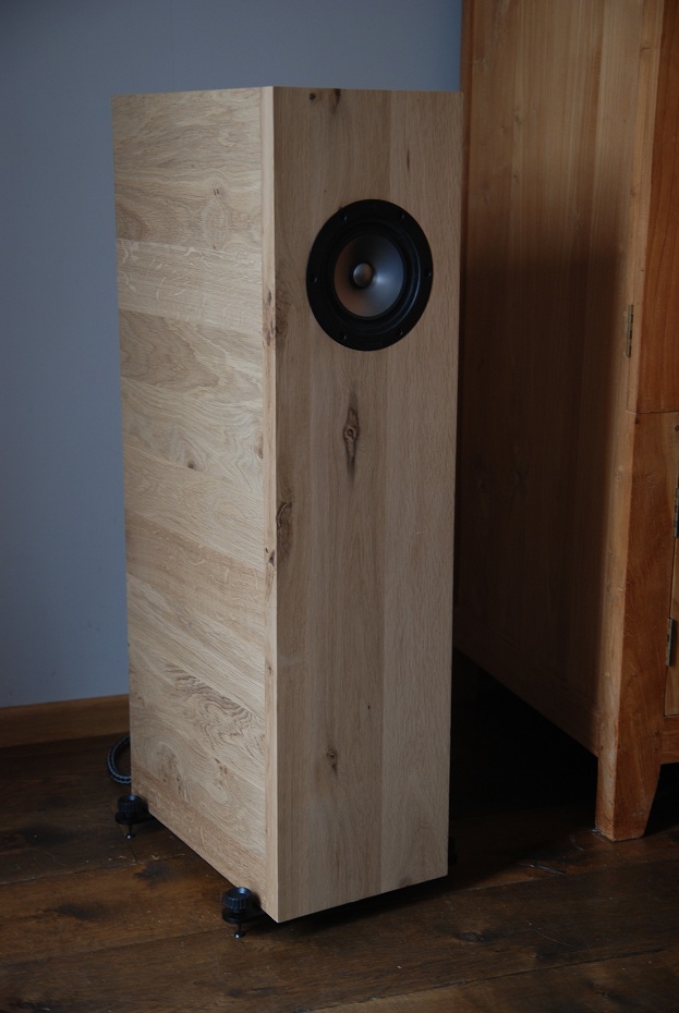

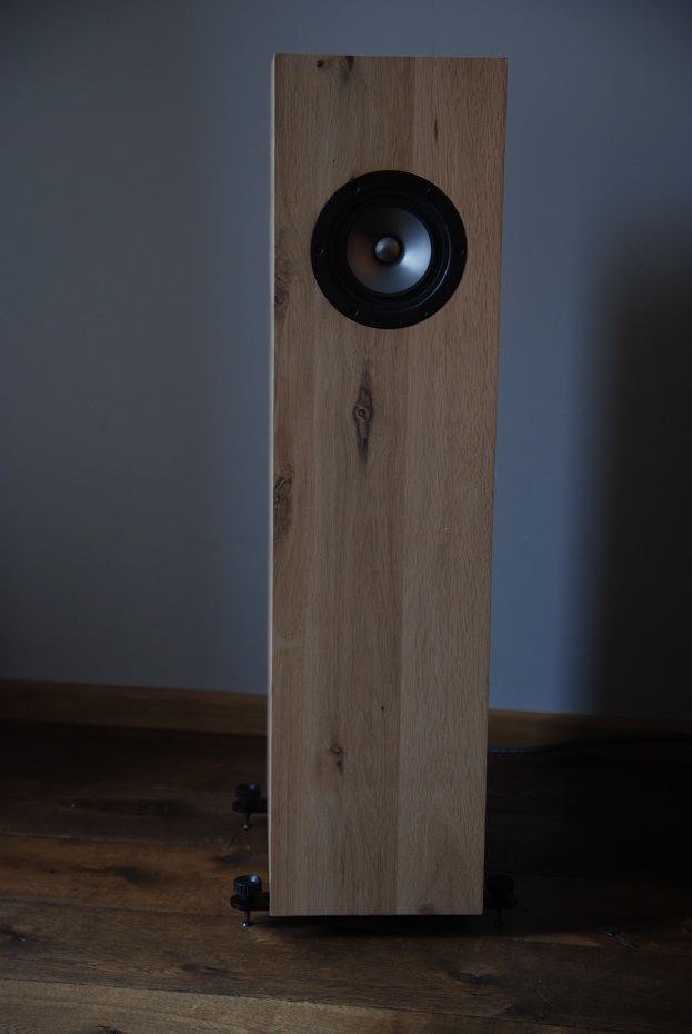

En klaar!

Er zitten nu 3 lagen lak op. Op dit moment staat Kind of Blue van Miles Davis op, en dat klinkt echt ongelofelijk goed moet ik zeggen. De ruimtelijkheid en coherentie zijn echt heel indrukwekkend. Laagweergave is mooi gecontroleerd en absoluut niet wollig.
Ook iets wat ik gehoopt had maar toch wel een beetje zenuwachtig voor was: De hoogweergave is echt van een heel hoog nivo! Nergens wordt het scherp, maar wel sprankelend als het moet. Cimbalen, trompet, het klinkt absoluut natuurgetrouw.
Maar het is vooral de plaatsing van de muziek in de ruimte die echt speciaal is. De Tannoys komen niet meer terug op hun plek, zoveel is zeker!
