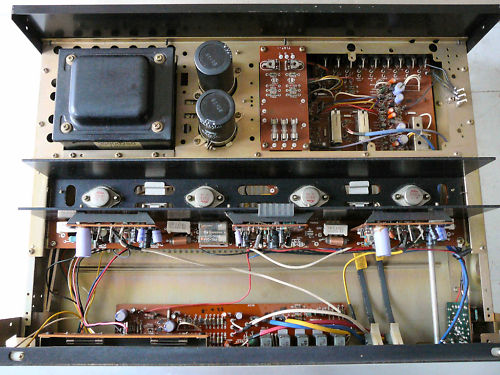

De foto's van de Philips versterker stammen van internet.

C906, 910 en 912 zijn elco's die in de signaalweg zitten. Daar is wel wat te winnen aan geluidskwaliteit.
De vraag is alleen of kleine MKP's of eventueel MKT's op die plaats passen.

Als die Elco's nog goed zijn hoor je echt geen verschil met MKP of MKT, maar dat kan na een jaar of 30 wel eens een probleem zijn, want Elco's verouderen en verliezen aan capaciteit. Gewoon zelfde waarde Elco's er in als er een probleem mocht zijn.RobertD schreef:C906, 910 en 912 zijn elco's die in de signaalweg zitten. Daar is wel wat te winnen aan geluidskwaliteit.

Elders op het forum is een discussie geweest over het toepassen van Elco's in de signaalweg.
Heeft te maken met het feit dat elco's niet graag de reverse-kant van de sinus willen ervaren.
Ik heb er geen diepgaande kennis van, maar weet wel dat ik geen elco's in mijn signaalweg wil hebben ivm de klank.
Kijk ook maar eens bij de luidspreker filter bouwers. Die gebruiken liefst geen elco's of bipolaire C's in de signaalweg.

RobertD schreef:Elders op het forum is een discussie geweest over het toepassen van Elco's in de signaalweg.
Elco's in de signaalweg is geen enkel probleem, zie http://sound.westhost.com/articles/capacitors.htm.
Bij luidsprekerfilters is het een ander verhaal. In de eerste plaats omdat elco's nogal ruime toleranties hebben, die bovendien ook nog eens veranderen in de tijd. In een filtertoepassing wil je juist een precieze waarde hebben, omdat hierdoor de kantelfrequentie wordt bepaald. Bovendien hebben elco's vaak (maar niet altijd) een relatief hoge ESR (interne serieweerstand), waardoor in toepassingen met hoge stroomsterktes (zoals bij passieve luidsprekerfilters) er opwarming kan optreden.
Voor koppelcondensatoren is het een ander verhaal. De exacte waarde is niet echt van belang, als de waarde maar niet te laag is (vanwege het anders te snel afrollen van het laag). Omdat over drie decennia de waarde van een elco nogal kan teruglopen, is het daarom vaak een goed idee ze eens door te meten en zo nodig te vervangen. Maar voor het overige heeft de koppelcap in de signaalweg geen invloed op het geluid, en al helemaal niet op het midden en hoog.
Er zijn nogal wat verhaaltjes in omloop in audioland, en het effect van koppelcondensatoren in de signaalweg is geliefd thema waaromheen vaak groteske nonsens wordt verkondigt.

Dit vind ik ook wel logisch klinken. Wat een serie condensator doet is hoge frequenties doorlaten. Dus heeft het hooguit invloed op de lage frequenties.
Wat op die foto staat ziet er degelijk uit trouwens.
