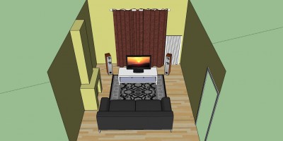

Ik heb een plaatje bijgevoegd. Mijn primaire vragen zijn:
1. Zou dit een geschikte ruimte kunnen zijn/worden?
2. Wat is de ideale opstelling? Waar is de zitpositie en waar staan de speakers?
3. Any ideas over aanvullende aankleding van de kamer?
Alvast dank!!
Oh ja, ik luister puur en alleen stereo!

Re: ongebruikte ruimte... luisterruimte?
Zet je boxen links of rechts van het plaatje. Je "heilige stoel" op ca 3 mtr er tegenover. Werkt prima bij mij. Mijn luisterkamer(woonkamer) is ook 3,6 mtr breed.

Heb ik dan geen last van die schouw die de kamer in steekt? (ca 50cm)sietse schreef:Zet je boxen links of rechts van het plaatje. Je "heilige stoel" op ca 3 mtr er tegenover. Werkt prima bij mij. Mijn luisterkamer(woonkamer) is ook 3,6 mtr breed.
Het alternatief is natuurlijk de speakers aan weerszijden vam de schouw en de stoel tegende lange wand.... Wat is beter?

Ik zou de lengterichting als luisterrichting prefereren denk ik. De speakers 0,5-1 m van de achterwand en de bank ongeveer 1m van de wand. Speakers ongeveer 0.5m van de zijwand. Eventueel een laag demping achter de bank. Natuurlijk ook nog wat geschuif met de speakers en de bank om het perfect te krijgen. Ook lijkt me het de moeite waard om de kamer aan te kleden
studiostevus
- Berichten: 311
- Lid geworden op: vr 08 jan 2010, 14:31
Lengterichting = van links/rechts in het plaatje boven bedoel je?
Ik zou de bank met de rug naar de 'lege' 440 muur doen en speakers links en rechts van de schouw. Balkondeuren 'afdekken' door er een (dik) gordijn voor te hangen en daarna beginnen met testen/luisteren of je hiermee ook tevreden bent. Gordijn zal geluid naar buiten dempen en reflecties/galm verminderen (als ik het zo goed zeg).

Belangrijkste is om eerst de zit- en speakerpositie te bepalen voordat ik me wil storten in verdere verbetering van het geluid... lastige materie voor mij...
3m lijkt me in dit geval niet geschikt omdat je speakers dan erg dicht bij de wanden komen te staan. In de lengte richting (de langste richting) heb je hetzelfde probleem, dan wel in mindere mate, met de voor- en achterwand. Ik denk dat hier een compromis moet worden gesloten. Maar zoals sietse zegt: gaan met die banaan!sietse schreef:Nog een keer mijn advies en ik ben niet de enige.

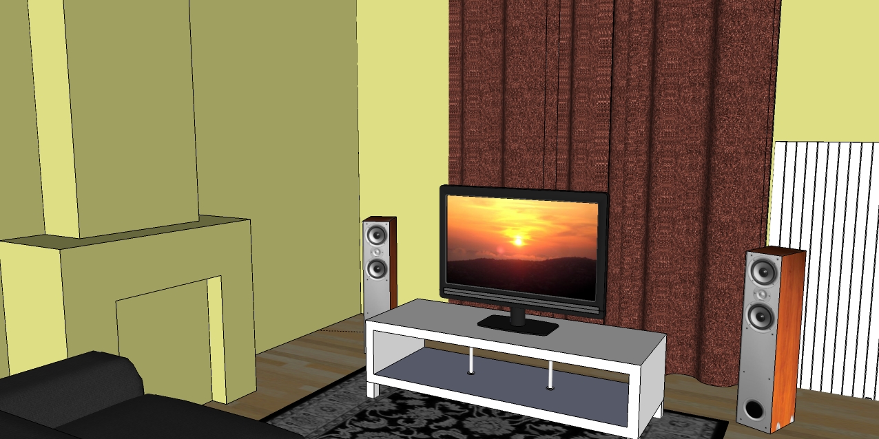

Wat huisvlijt mbt Sketchup:
-Wordt lastig de deur binnen te wandelen
-Wordt lastig naar het balkon te gaan met de tv en meubel op die plek... misschien maar geen tv...
-Reflecties van de radiator (rechts achter) en aan de andere kant op de achterwand misschien dempen
-Reflecties aan de rechterkant misschien dempen

Als je nu eens een gordijn neemt die over de hele breedte past? Heb je iig niet het probleem met de reflecties die je misschien zult hebben van de radiateur.
suc6
suc6
Inderdaad, de rails voor de gordijnen aan het plafond bevestigen, geeft je meer speel mogelijkheden, je kunt dan ook de gordijnen door de hoek schuiven.
Door de hoek geeft meer mogelijkheden om juist de reflecties daar te dempen.
Het kost wat meer aan gordijn stof, maar het verschil zul je zeker merken
studiostevus
- Berichten: 311
Ok dank voor de tips.
Moet ik nog iets doen achter de luisterpositie? De muur daar achter is nog kaal (stucwerk). De bank staat ong 80cm van muur, dus weerkaatsing is 160cm, wat volgens audio physic dus bijna ver genoeg is om ons brein om het te verwerken als een apart signaal.
