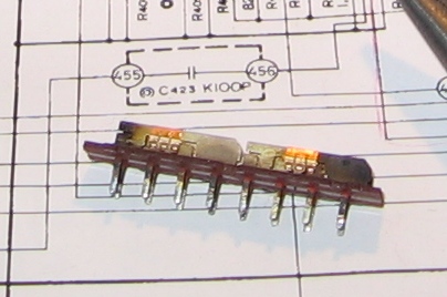

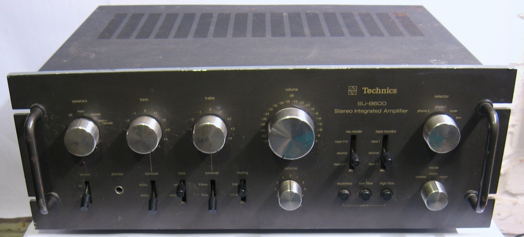

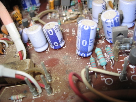

Ik heb na vele jaren zoeken eindelijk een technics SU-8600 gevonden. Minpuntje is wel dat het een afgeleefd exemplaar is. De schade:
- Netsnoer afgeknipt
- Eindtransistoren en drivers kapot

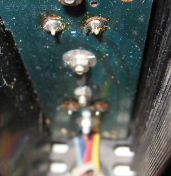

- Printsporen gelost van de print aan de eindtransistoren.
- Schakelaars overgoten met contactspray.
Ik heb even getwijfeld, maar ik ga hem toch herstellen, aangezien ze vrij zeldzaam zijn.

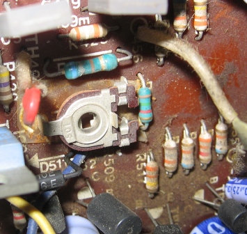

Nieuwe transistoren(MJ21193G-MJE15033G ) en condensators ga ik bij mouser.be bestellen. De bias potmeter van 500 ohm wil ik ook vervangen, maar ik vind geen passend type. De afmetingen van de moderne potmeters komen niet overeen met het type in de versterker. Afmetingen van de oude zijn 6mm tussen de "vaste pinnen" en tussen de loper en de vaste pinnen 15mm. Kent iemand een type dat erin past?
Voor de liefhebbers nog enkele foto's. Meer foto's volgen als de restauratie vordert.

Dat soort instelpotjes hebben ze bij Radio Twenthe, maar Den Haag ligt niet echt dicht bij Leuven.. Hebben ze daar geen dumpzaken?
Re: Restauratie Technics SU-8600
Ik heb net even gemeten, een grote zwart/witte Piher is 15 mm lang (tussen loper en zijpoten) en 11 breed (tussen zijpoten)
Met een tangetje en een stukje koper draad is dat wel aan te passen tot 6mm.
Je kunt ook een kleine Piher nemen, maar dan moet je het loper pootje aanpassen.

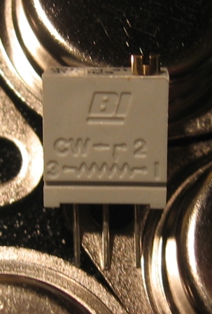

Ik heb besloten om er een moderne, kleinere potmeter in te zetten met een verloop printje. Ziet er niet zo mooi uit als het origineel, maar is veel betrouwbaarder.

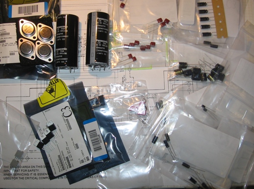

Ondertussen heb ik al een pakketje binnengekregen met:
- Panasonic en WIMA condensatoren (Technics=Panasonic).
- Eindtransistoren MJ21193G & MJ21194G
- Drivers MJE15033G & MJE15034G
- Fijn afstelbare potmetertjes voor de ruststroom
- printplaat om te etsen

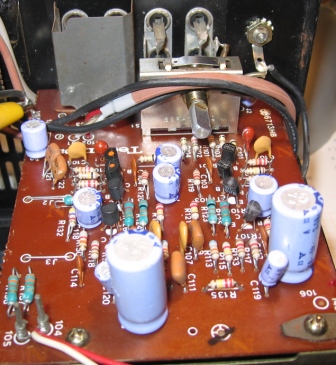

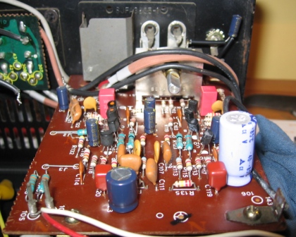

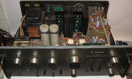

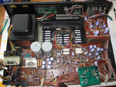

We hebben hier niet stilgezeten. Alle schakelaars en potmeters zijn losgesoldeerd, gedemonteerd en zorgvuldig opgepoetst. Alle contacten waren zwart. Vandaar dat de preamp geen signaal doorgaf.

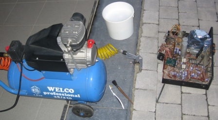

De printen heb ik eerst geprobeert schoon te maken met een sopje. Vooral rond de schakelaars bleef een taaie vette laag zitten dus uiteindelijk met borstel, alcohol en perslucht er tegenaan gegaan.

Wat een verschil als al dat stof weg is ,,, glimende trafo en condensatoren.

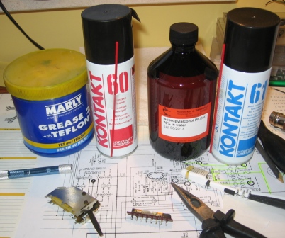

Zo, dat is nog eens restaureren. Die schakelaartjes zien er weer mooi uit.
Heb je er niet aan hoeven schuren, anders maak je misschien alsnog slecht contact.
Ben benieuwd naar het eindresultaat.

b_force: bedankt voor het aanbod van de potmetertjes. Momenteel heb ik ze niet nodig, ik ga proberen er de meertoers potmeters in te zetten.
Om de schakelaars te reinigen heb ik enkel Kontakt60&61, isopropylalcohol, keukenpapier en een tandenborstel gebruikt. Normaal beschadigt dit de contacten niet.

Ik gebruik meestal perslucht. Enkel als de versterker echt smerig is gebruik ik regenwater met detergent. Daar zit ook geen kalk in. In extreme gevallen gebruik ik plaatselijk alcohol. Nadeel is dat door de alcohol de print aan de onderzijde wit uitslaat door reactie met de flux. Oplossing is de flux verwijderen met alcohol en een doekje, maar dit is veel werk. Ook veegt de alcohol vaak stempels/markeringen op de print weg.

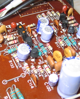

Deze avond nieuwe condensatoren op de ingangsprint geplaatst. Technics had trouwens als koppelcondensator een 3,3µF/25V Tantaaltje gebruikt.
Helaas één condensator moeten laten staan. Ik had een condensator te weinig besteld
Die zal dus samen met de onderdelen voor de volgende restauratie besteld worden. Ik heb hier nog een tiental restauratie objecten staan.
Als je met water/alcohol werkt zou ik ervoor zorgen dat schakelaars, luchtcondensators, potmeters en regelbare spoeltjes/condensators niet nat worden.

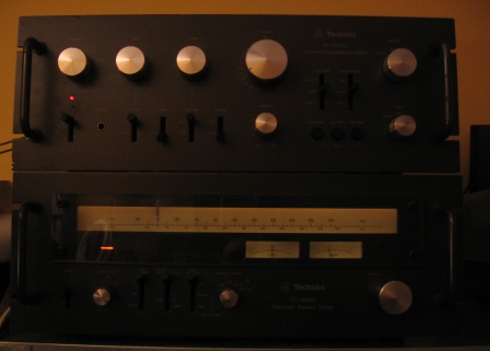

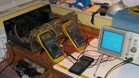

Enkele dagen geleden zijn de laatste onderdelen vervangen en is de bias afgeregeld. Gecontroleerd op oscillaties, DC offset, temperatuur stabiliteit en goedgekeurd.
Eindelijk heb ik de versterker kunnen aansluiten op zijn bijhorende tuner een een paar B&W DM4 luidsprekers.
Op naar volgend project...
