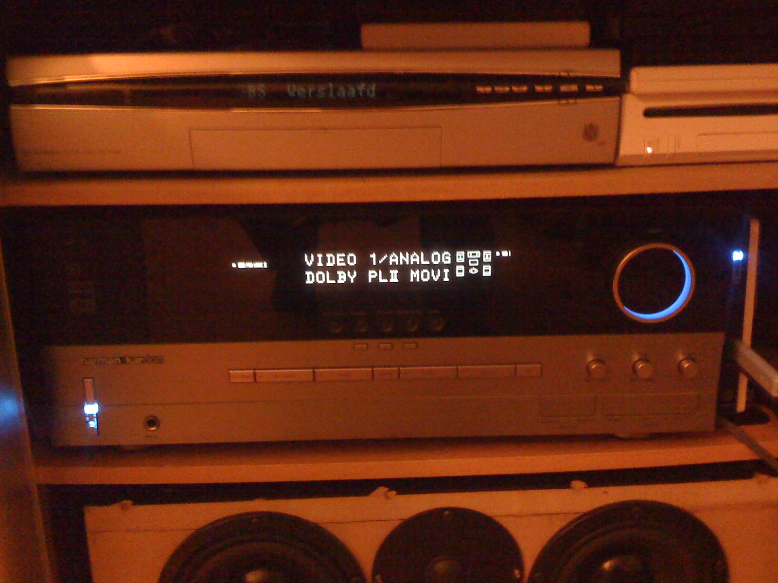

Probleem is opgelost en hij speelt geweldig nu... damn! 43 euro is hij echt wel waard.
Het probleem lag em bij de min pool. Blijkbaar detecteerd de versterker ook aan de min pool. Klopt het niet met de aansluitingen bijvoorbeeld de min van de linker speaker aangesloten zit op de rechter oid dan slaat hij in protect mode.
Ik heb met een m4 schroef alles opgelost.
