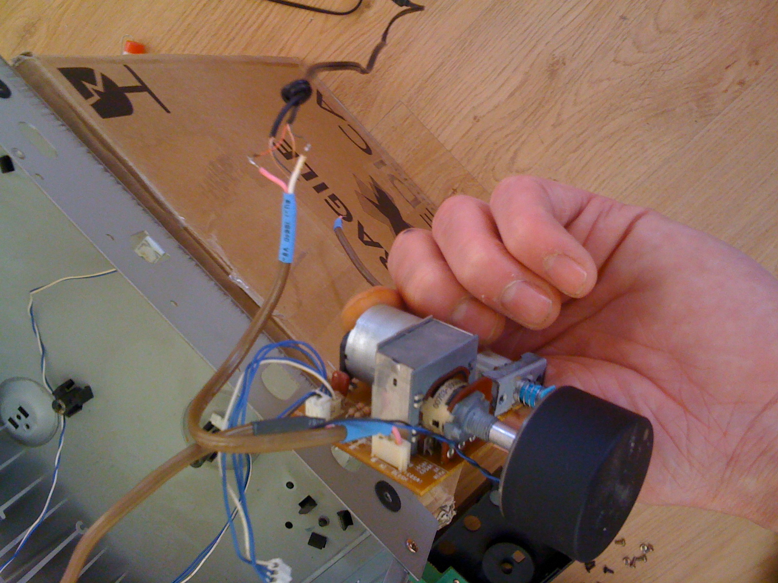

Hallo ik heb sinds vandaag een receiver binnen gekregen van bertje.
Na wat onderzoekjes doen ben ik er achter gekomen dat de versterker unit nog werkt.
Nu heb ik via een snoertje mijn ipod aangesloten op de ingang van de volume printje.
Nu heb ik wel geluid maar ook constant een redelijk luide brom, een 50hz brom.
Nu heb ik geprobeerd de massa van het snoertje aan de massa van de behuizing te hangen en dan valt hij helemaal stil.
Ik heb het ook geprobeerd met een paar condensatortjes en dan ook valt het stil.
Weet iemand hoe ik dit kan oplossen?

ok.... maar ik denk dat de brom niet direct van de voeding zelf komt maar dat het te maken kan hebben met de beveiligings circuit.
Ik denk dat ik ook maar eens een voeding nodig heb voor de toon regeling want het stekkertje van de beveiligings circuit is aangesloten op de toon regelings print plaat.
Ik heb er een +12v en -12v voor nodig.
Hoe kan ik dit het beste gaan doen? met een 7812 en 7912?
