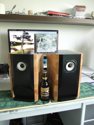

Na 4 jaar knutselen is het eindelijk zover, mijn 1e afgewerkte project!
Het is zo'n twee maanden geleden begonnen als klein ideetje, om als verjaardagskado een stel luidsprekers voor een vriend van mij te maken.
In mijn vriendenkring is het namelijk de gewoonte om met z'n allen geld bij elkaar te leggen voor 1 groot kado voor de jarige.
Waarom dan van dat bedrag niet iets gaan maken dacht ik?
Dat is tenslotte veel gaafer dan gewoon een kado uit de winkel halen en dat vonden zij gelukkig ook :).
Met z'n allen hebben we toen een potje kunnen maken van 160 euro.
Hiervan moesten ook de kosten voor de afwerking en verbruiksdingen (schuurpapier, afplaktape, stofkapjes etc.) vanaf gehaald worden, dus veel geld voor een stel luidsprekers was het eigenlijk niet (ik ben later ook ver over dit budget gegaan).
Je komt dan al snel uit op ontwerpen zoals het Paasproject, Black Beauty, Picolino2 etc. Kortom een kleine breedbander in een doosje ^^.
Omdat ik al goede ervaring heb met een van deze breedbandertjes, de Vifa TG9FD-10-04 (erg mooi open en schoon geluidsbeeld) is de keus gevallen op het Picolino2 ontwerp.
I.p.v. de 9BG 119/8 heb alleen ik op goed geluk de TG9FD-10-04 gebruikt.
Ideaal is de laatstgenoemde niet, maar bestellen uit duitsland zou extra kosten met zich mee brengen en mogelijk te lang duren.
Ik was toentertijd namelijk nog van plan om zelf een mal te maken voor het verzinken van de drivers, waarbij ik drivertjes in huis wilde hebben om ze op te kunnen meten (datasheets vertrouw ik niet).
Alleen het filter zou aangepast worden omdat de TG9FD-10-04 versie, afgezien dat deze 4 ohm is, een veel gladder frequentieverloop heeft.

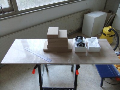

Hoe het allemaal verder in zijn werk gegaan is kan ik het beste in plaatjes uitdrukken:
Er was eens...
Er was eens...

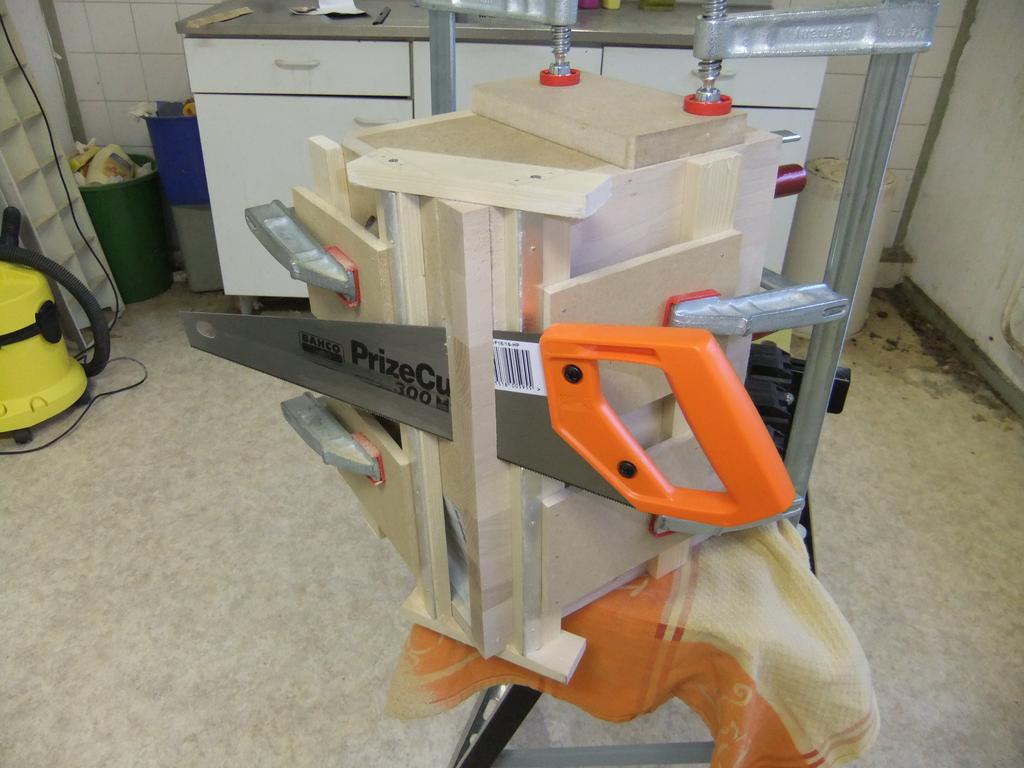

Verstek maken zonder zaag

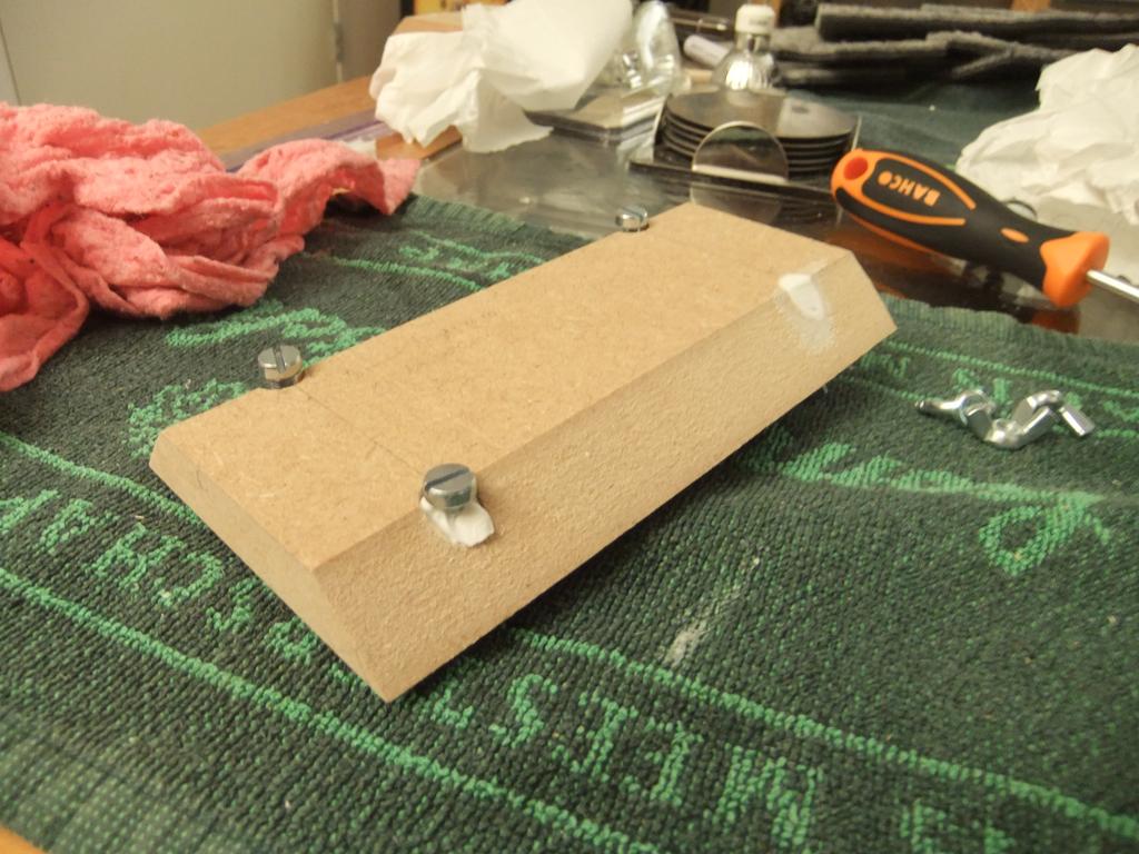

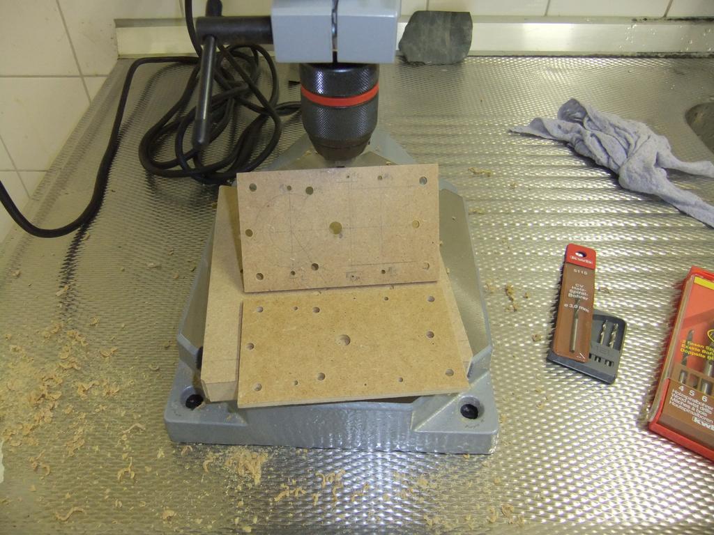

Filter bevestiging
Filter bevestiging

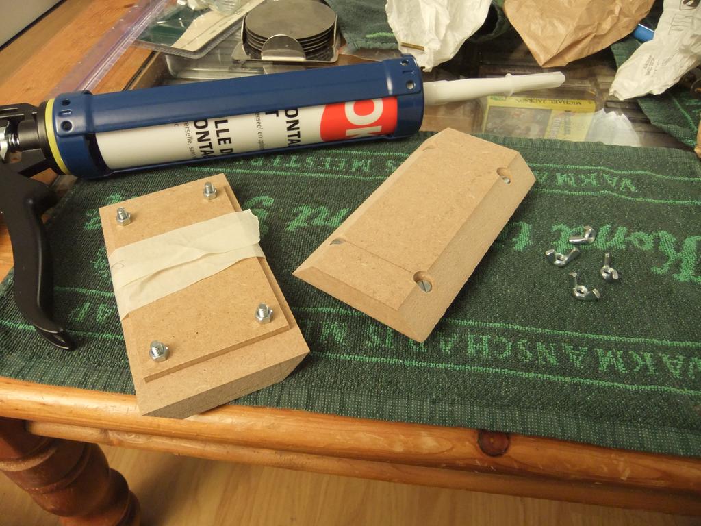

Boutjes vastkitten
Boutjes vastkitten

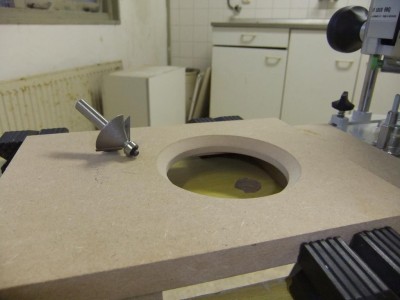

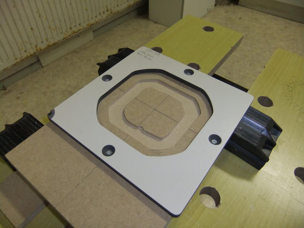

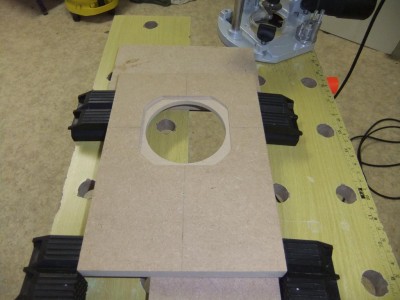

Trespa mal overgenomen van Henkjan (met dank aan Henkjan en Kees!). Na 5 mislukte pogingen om zelf een mal te maken was dit een verademing.
10min later
10min later
Ademruimte maken voor de kleine 3,5" breedbander.

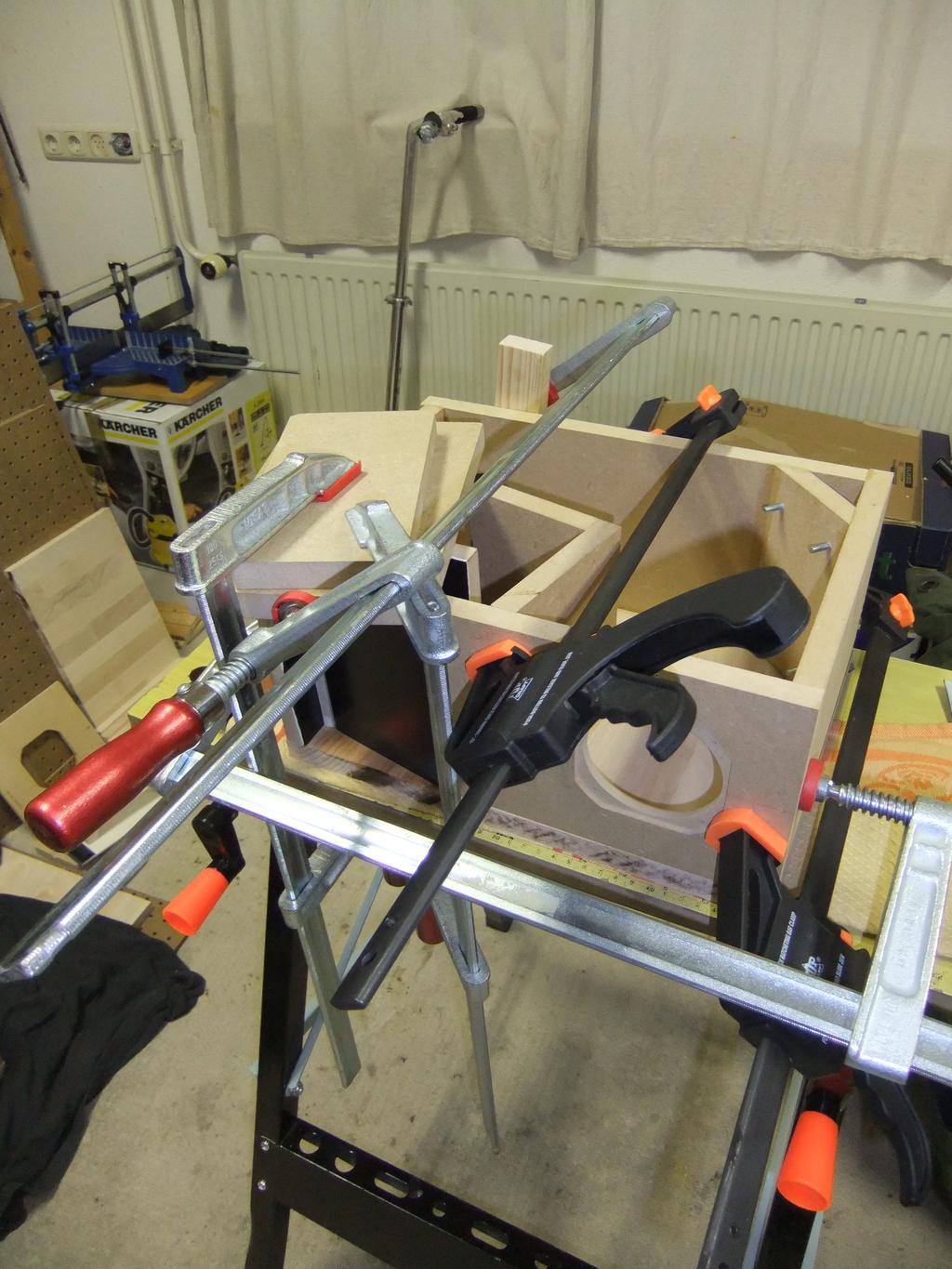

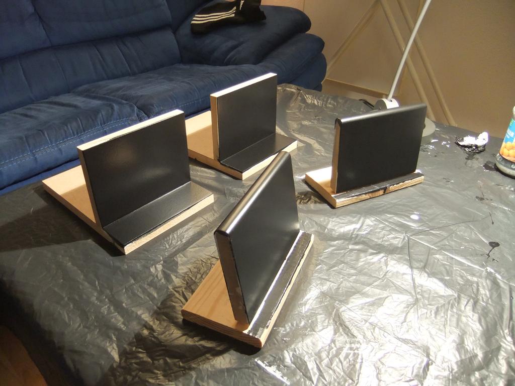

Paar stukken van de TL-lijn, voorgeschilderd (2 lagen mdf grondverf, 4 lagen hema mat zwart)

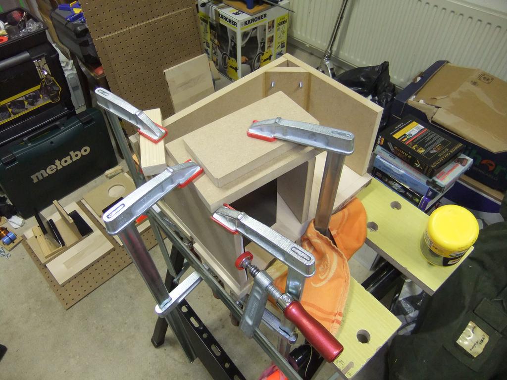

Onderkant vastlijmen
Onderkant baffle vastlijmen
Front vastlijmen
Front vastlijmen
Lekker vlak schuren
Lekker vlak schuren

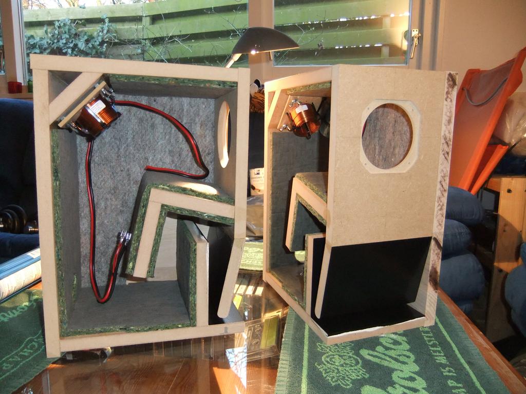

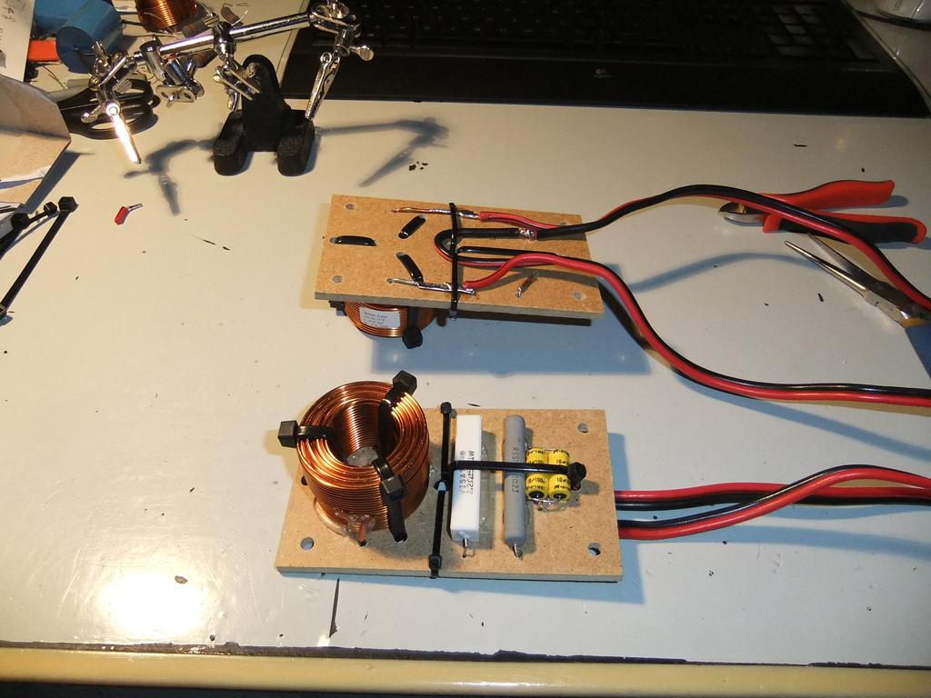

Filterplankje maken
Filterplankje maken

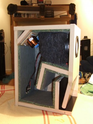

Filter klaar
Filter klaar

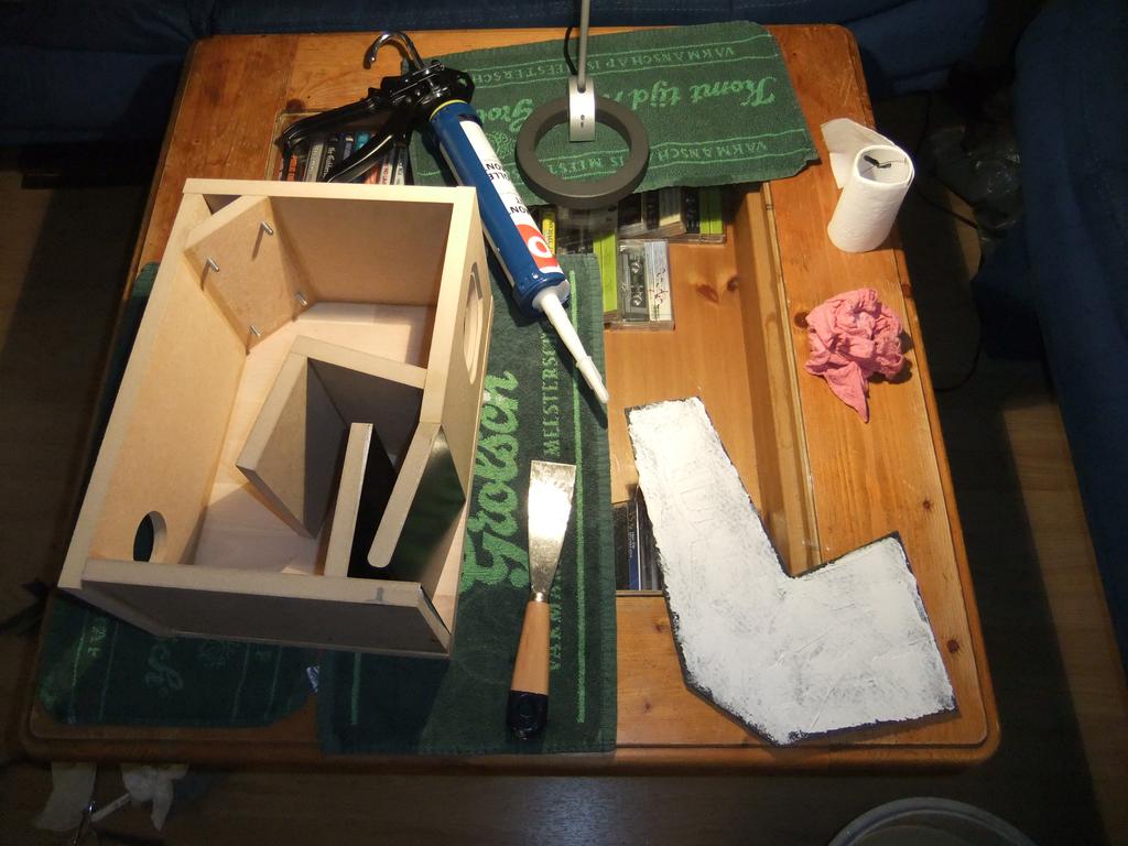

Vilt demping van de zijwanden erin kitten

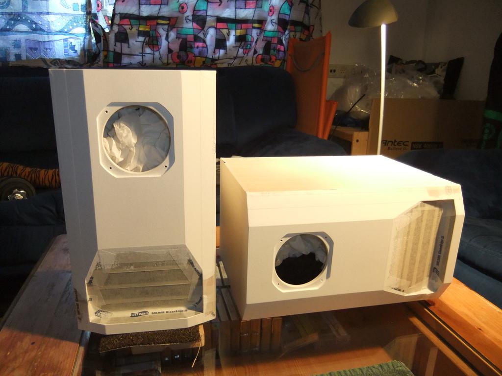

Met demping 10 van Intertechnik erbij (dempt ook de paneel resonanties)
En een beetje sonofill erbij

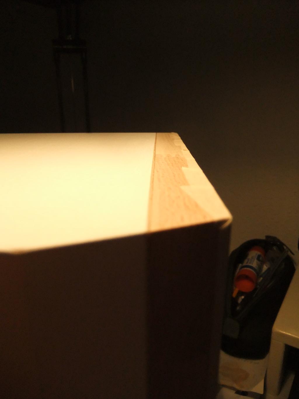

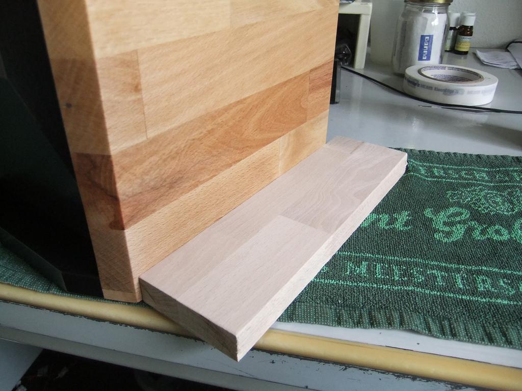

Afschuining maken, m.b.v een malletje.
2 lagen gamma MDF grondverf
Speciaal een kleine naad overgehouden om later met zwart erover heen te gaan

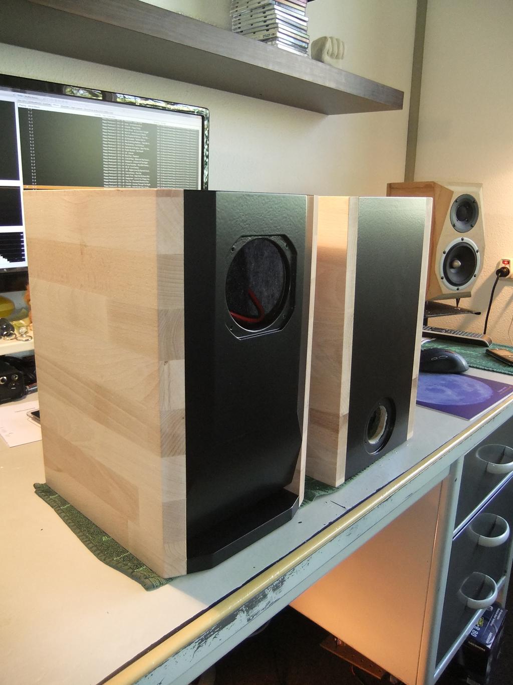

Bijna klaar!
Bijna klaar!
3 lagen Danisch oil (1e laag = 50/50 terpentijn/Danisch oil) later

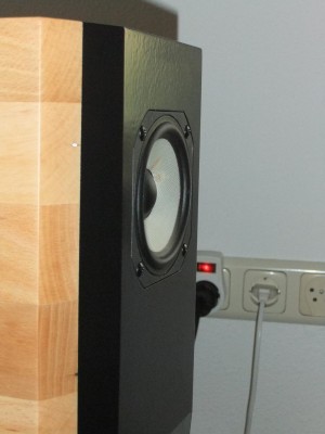

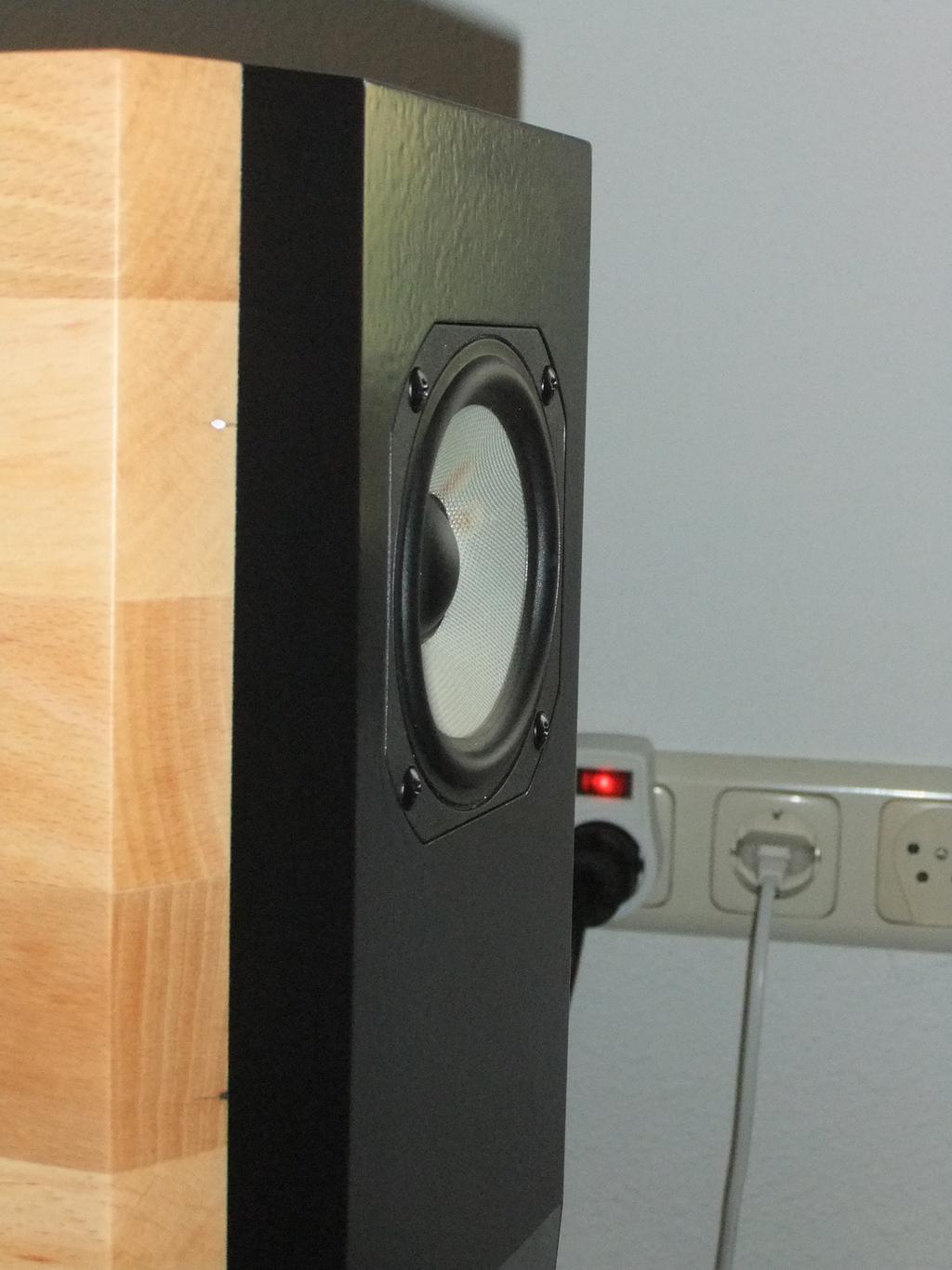

TG9FD-10-04 erin
TG9FD-10-04 erin

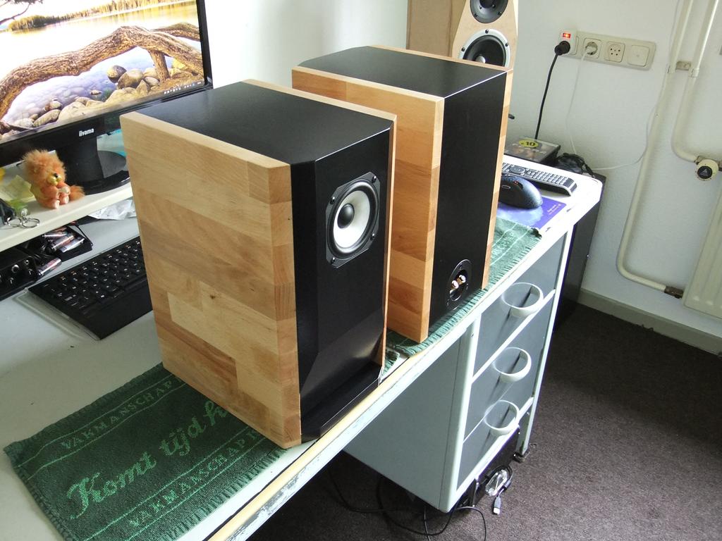

Klaar!
Klaar!
Even genieten
Even genieten

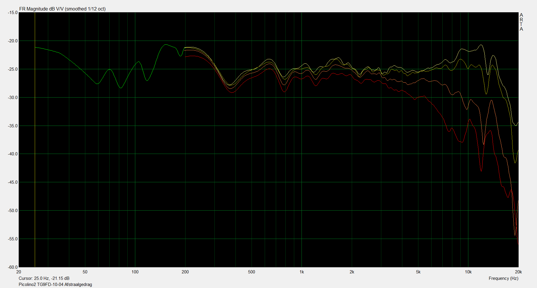

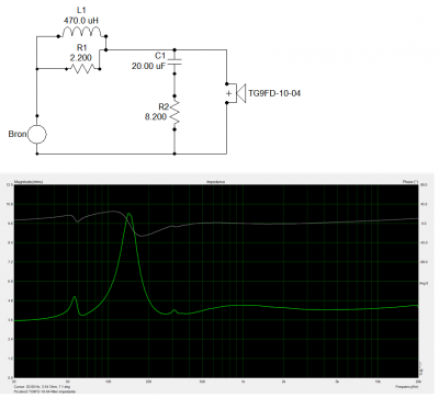

Ik heb ook nog enkele metingen gedaan om de filterwerking te controleren en om te kijken hoe de TG9FD-10-04 het eigenlijk doet in de Picolino2:
Filter en impedantieverloop
Bij de 9BGS 119/8 wordt een serie zuigkring gebruikt om de bult die in het midhoog onstaat te compenseren. De TG9FD-10-04 heeft daarentegen een aanzienlijker gladder verloop, en hierbij volstaat een simpele bafflestep compensatie (gevormd door L1 & R1).
Om de filterwerking ook in het hoog te geranderen is een zobel (C1 & R2) toegevoegd die de oplopende impedantie van de TG9FD-10-04 gladstrijkt
Het mooie van deze opstelling is dat heel makkelijk de filter te 'tunen' is door te spelen met de waarden van R1 en R2.
R1 om de tonale balans te vinden en R2 om het tophoog naar smaak aan te passen.
Afstraalgedrag horizontaal 0/15/30/45 graden
Voor het laag heb ik een kamermeting (oppvl. kamer 3x5m) aan de grafieken geplakt, dit om een beetje een idee te geven hoe het laag met roomgain eruit ziet.
De Picolino2 was tijdens de metingen iets uit het midden van de kamer opgesteld op een stand van ca 0.8m hoog.

Het was op het laatste moment erg haasten om ze op tijd af te krijgen, maar gelukkig heb ik even tijd gevonden om ook lekker naar de Picolino2 te kunnen luisteren.
Ik heb daarbij diverse muziek gepakt, o.a:
  • Pink Floyd - Darkside of the Moon
  • Dire Straits - Sultans of Swing
  • Rage Against the Machine
  • Metallica - Kill 'Em All
  • drum & bass/house/hardcore
De luisterervaring zelf:
Mijn eerste indruk was echt 'wow'. Wat een diepgang komt eruit voor zulke kleine breedbandertjes.
Ik ben gewend dat deze normaal niet verder gaan dan ca. 150Hz in een bassreflex, maar hier komt serieus laag uit.
Ze moeten daarvoor wel tegen de muur worden opgesteld op een kleine meter van de zijmuren af.
Het laag is niet zo aanwezig, maar speelt wel lekker mee met het mid/hoog waardoor het geluidsbeeld groot en volwassen wordt.
Ook klinkt deze redelijk goed gedefinieerd, totaal niet zompig zoals ik stiekem verwacht had.
Wel is duidelijk te merken dat er een beperking is aan dynamiek, maar op 'spraak-volume valt dat niet op.
Echte slam/punch blijft wel een beetje uit bij diverse nummers van Rage Against the Machine en Metallica.
Vermoedelijk komt dat grotendeels door de keuze van de TG9FD-10-04 die, zelfs na 20 uur wapperen met een sinus loopje van 20-200Hz, een Fs heeft van 140Hz...een enorme afwijking van de nominale 110Hz die in de datasheet is opgegeven.
Helemaal wanneer vergeleken wordt met de 9BG(S) 119/8 die een Fs moet hebben van ca. 90Hz.
Vermoedelijk ontstaat hierdoor een veel groter 'TL-gat' dan in het oorspronkelijke ontwerp.
Verder klinken ze erg luchtig en transparant, wat me bij het mid opvalt is hoe werkelijk de stemmen klinken. Ze springen er als het ware meer uit dan bij mijn eigen 2-weg het geval is.
Het tophoog klinkt (bij een aantal nummers) wat scherp in mijn oren en als er een puntje van kritiek is op de Picolino2 dan is dat het enige eigenlijk.
Heeft ook wel te maken dat ik erg gevoelig voor het hoog ben en mij er snel aan kan irriteren.
Anderen heb ik gelukkig niet horen klagen en ze vonden het zelfs mooi ^^.
Het hoog klinkt verder ruwer dan een dome tweeter en een tikkeltje minder transparant, maar aan het bereik geen gebrek.
Tijdens het feestje hebben wij ook de Picolino2 opgesteld in zijn woonkamer, bovenop twee mission vloerstaanders (ieder met 2x 5"midbass).
Tot mijn verassing kon de Picolino2 daar met gemak de mission's bijbenen, die ook best een pittig laag neer kunnen zetten.
De nieuwsgierigheid om de 9BG 119/8 uit te proberen is in ieder geval flink gewekt.
In een paar woorden samengevat: de Picolino2 klinkt gewoon erg lekker! Beetje Hifi zelfs.

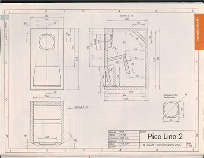

Het ontwerp van de Picolino2 komt van het duitse blad Hobby Hifi, uitgave 02/2009.
Vanwege de copyright mag ik dus helaas geen echte bouwtekening posten, maar om er toch een indruk van te krijgen heb ik er een 'sample' van gemaakt:
Picolino2 sample bouwtekening.jpg (17.31 KiB) 3565 keer bekeken
