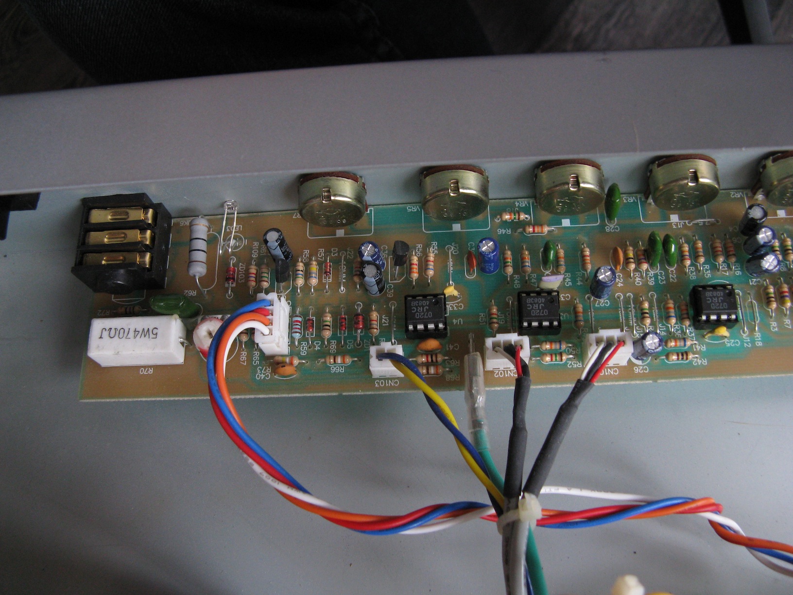

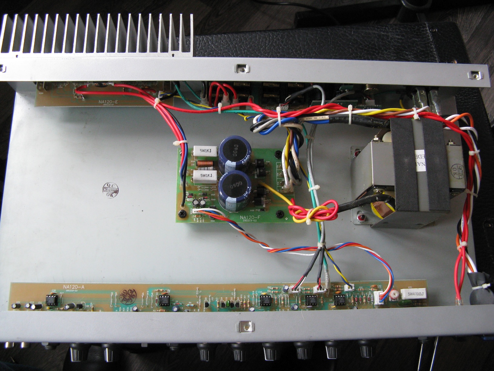

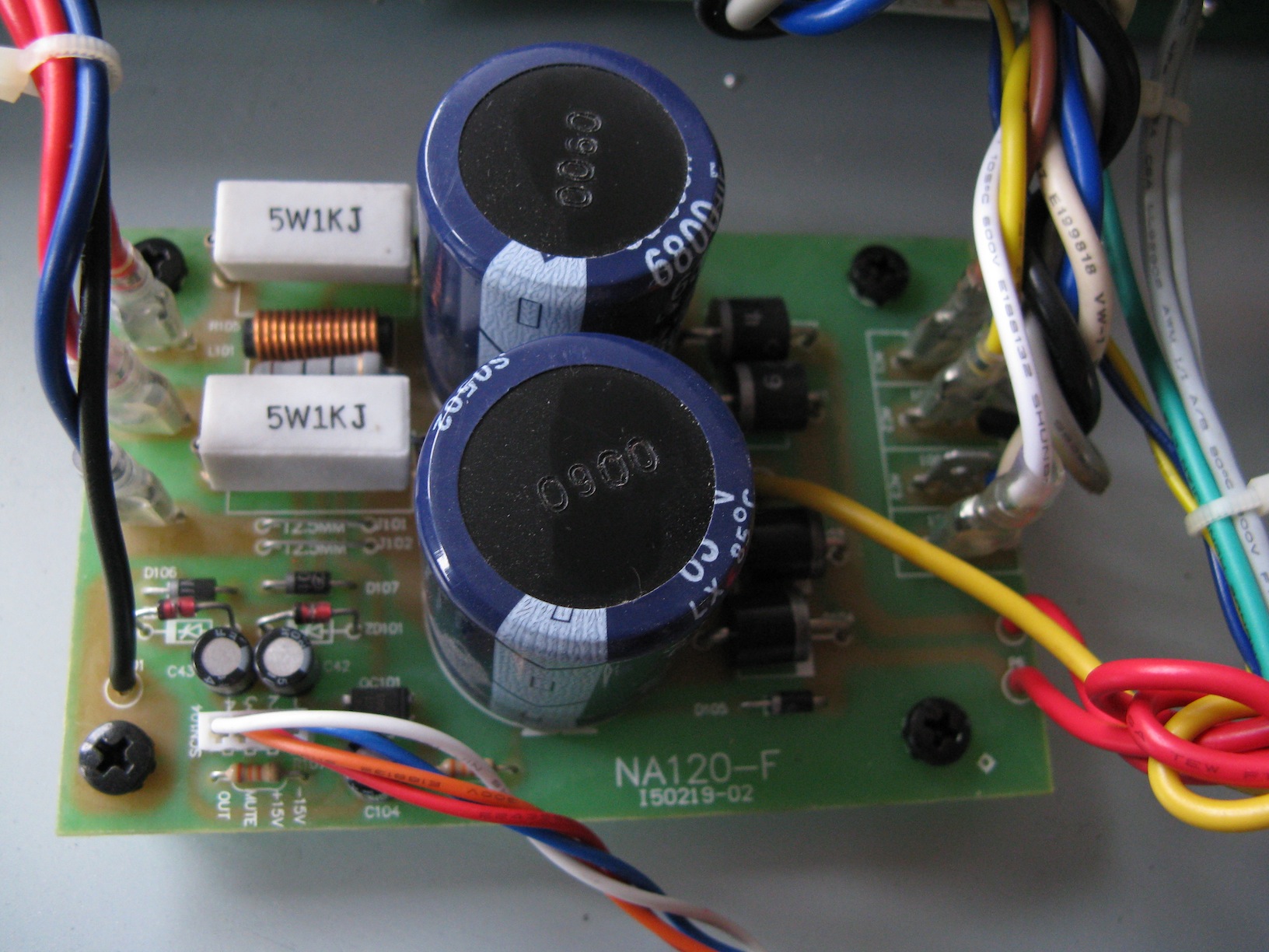

Volgende observaties:
- als ik de effects-send aansluit op mijn grote set komt het signaal schoon door
- alle componenten een keer gewiebeld en heel de versterker een keer getordeerd, geen verschil
- de ruis zakt in als ik het volume wat verder open zet en een noot aansla, als de noot wegzakt komt de ruis weer terug.

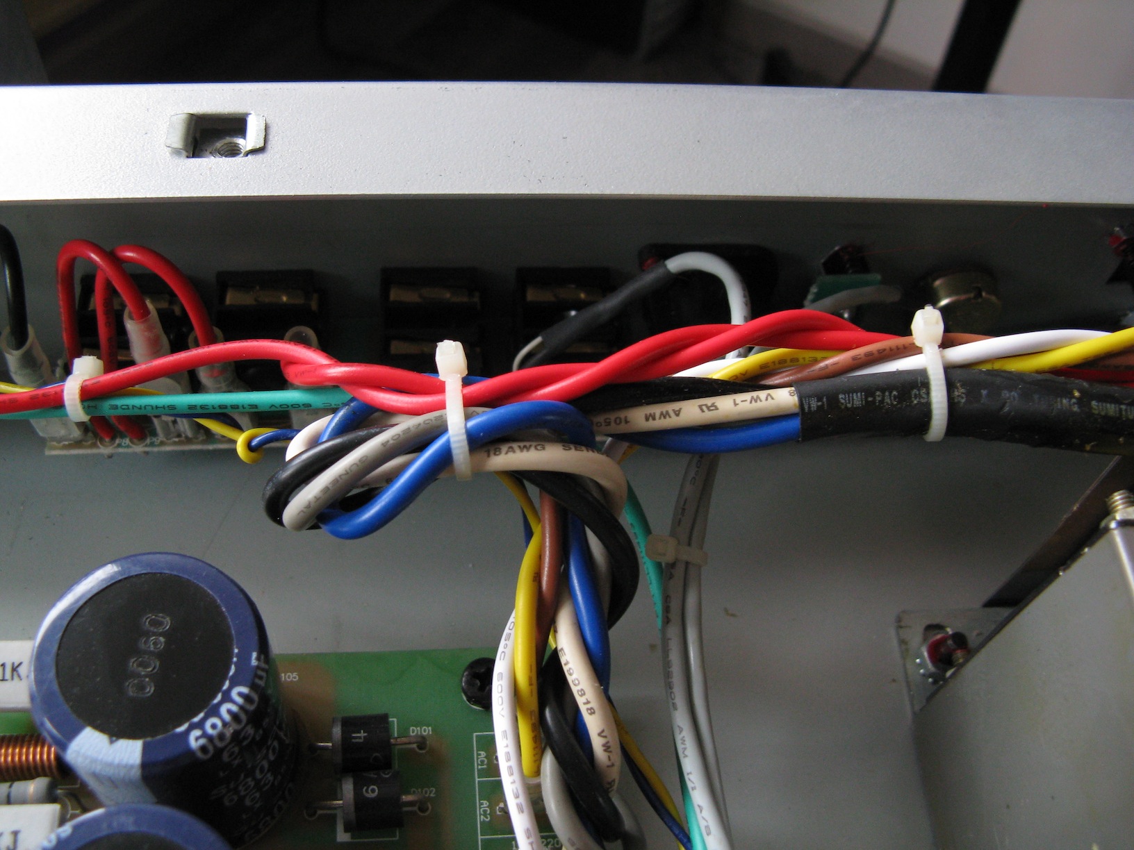

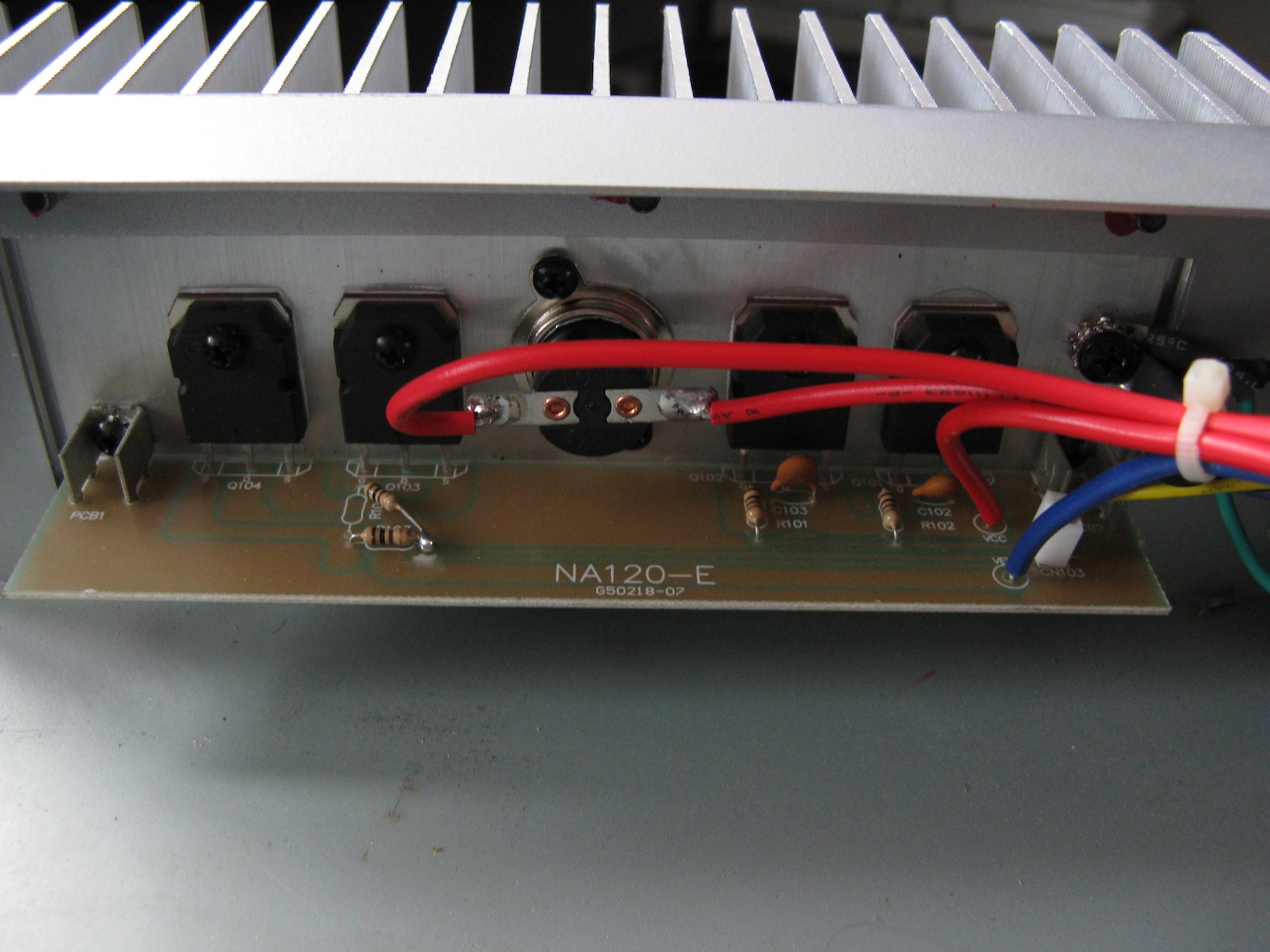

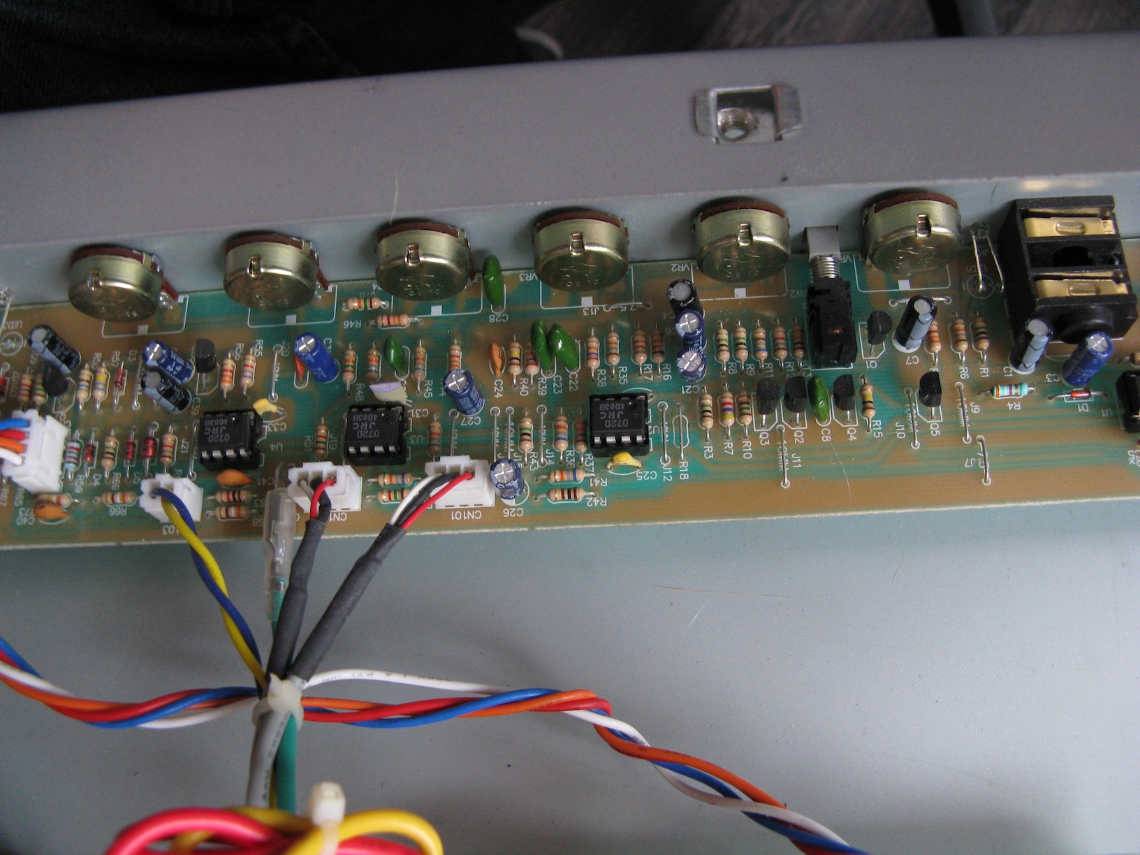

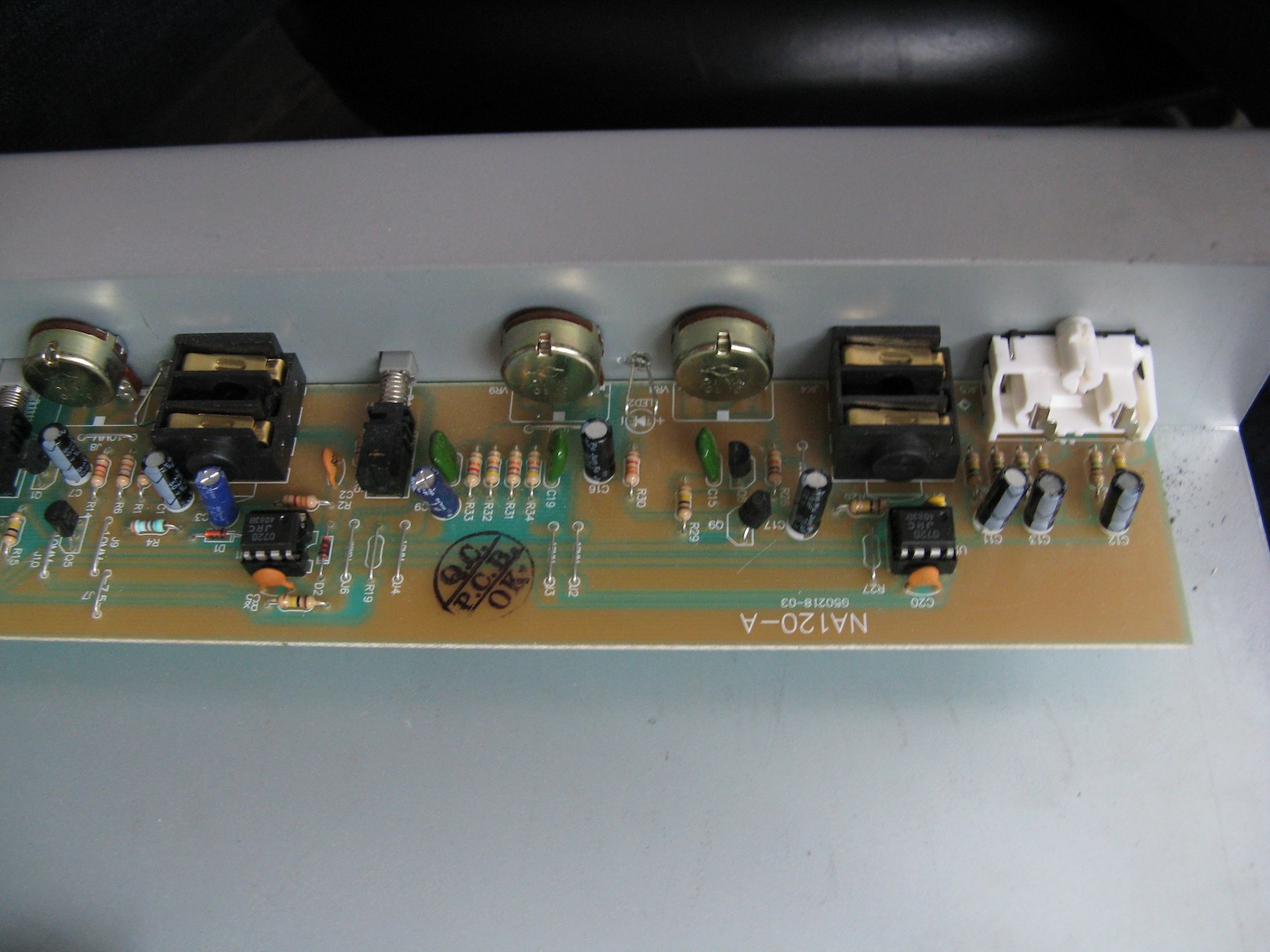

Ik heb wat foto's bijgevoegd van het binnenwerk. Ziet er allemaal wel netjes en clean uit.....
Gr ROdy
Overzicht
Overzicht
Voeding
Voeding
Eindtrap
Eindtrap
backpanel aansluitingen
Frontpanel 1
Frontpanel 1
Frontpanel 2
Frontpanel 2
Frontpanel 3
Frontpanel 3

de eindtorren zitten aan een kant vast aan het koelopp. en de pootjes in de print gesoldeerd.Bij verandering van temp. zet de boel uit en krimpt iedere keer.Op de duur willen die soldeerpunten wel 's loswerken,soms in de vorm van een kring in het soldeer rond de pin.Soldeer alle eindtransistoren over,soldeerbout ertegen met een héél klein beetje soldeer erbij.
Zelfde soort verschijnsel doet zich ook wel voor bij weerstanden die (flink)warm worden.
