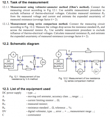

er is al een paar keer opgemerkt dat een gewone multimeter eigenlijk niet geschikt is om erg lage weerstanden (een paar ohm) fatsoenlijk te meten *). En omdat dit toch erg belangrijk is als je zelf de TSP van een luidspreker wil gaan meten, dacht ik ik open een topic over hoe dan wel, zodat het tenminste terug is te vinden.
ik had een document met 2 klassieke "textbook" methodes gevonden waarmee je met een gewone multimeter (in spanningsmeetmode) wel goed de R kan meten als deze richting de 0 ohm gaat:
WTF is een "commutator"???
waarbij methode 2 me zelfs goed lijkt te gaan zonder separate stroommeting, mits Rs maar goed bekend is. (alleen wtf is die "C" nou???)

Re: het meten van een lage weerstand
Geplaatst: zo 03 apr 2011, 23:25
door Pjotr
Tja Bart, je weet het, je weet het niet.........
Wat ik wel weet is dat ik afgelopen 10-tallen jaren iets van honderd verschillende DVM-meterjes in mijn handen heb gehad en ge-checked heb, van 20 euries tot 500 euries. En dat die allemaal op 1 digit nauwkeurig 2V aangeven bij 2V, op enkele hele goedkope na en daar was de fout hooguit 3 counts. En dat ze allemaal hartstikke lineair zijn. Dit wordt ook nog eens bevestigd door de ijkkamer van de TUDelft waar iedere meter die aangeschaft wordt op de TU, ge-checked wordt.
Zou mij maar niet zulke grote zorgen maken :mrgreen:
Geplaatst: wo 13 jul 2011, 16:53
door johan283
Hoi Peter,
een meetafwijking gaat voor beide dezelfde kant op (zelfde meter gebruiken) en is steeds minder belangrijk naarmate R1 en R2 meer gelijk zijn.
Dat klopt de stroom is het zelfde, maar de meet onzekerheid heeft een uniforme verdeling. Je weet nooit welke kant het opgaat. Als je dat wel zou weten dan kun je er ook voor corrigeren.
Bijvoorbeeld: als de onzekerheid 0,5Volt is dan meet je b.v. 10 Volt. Het kan dan 9,5 of 10,5 zijn.
Om de " juiste " meetonzekerheid in te kunnen schatten moet de differentialen nemen van elke variabele.
In de praktijk bestaat de onzekerheid uit verschillende factoren zoals bijvoorbeeld:
1) herhaalbaarheid van de meter. Dus meet de meter elke keer dezelfde waarde, als ik de meting herhaal?
2) lineariteit
3) aantal digits in combinatie met de quantization noise
Voor meer info zie ook http://zone.ni.com/devzone/cda/tut/p/id/3295
Geplaatst: wo 13 jul 2011, 17:08
door johan283
Wel als ik een waarde in range van mOhm wil meten...... :mrgreen:
laat hij dat nou willen :roll:
Geplaatst: wo 13 jul 2011, 17:10
door johan283
Nee, een beetje 3 1/2 digit DVM meet op 0,1% nauwkeurig. Nou vooruit in het betreffende gebied op 0,2%.
Met een deling en een vermenigvuldiging* krijgen we samen een totale nauwkeurigheid van 0,1% + 0,2% + 0,2% = 0,5% in het ongunstigste geval. Jij komt op 3,5% uit.
* Ru = Rref x (V_Ru / V_Rref)
Je vergeet de onzekeherheid van de kalibratiebron.....
Ach ja bij controles /audits van het NMI om de accreditaties weer te verlengen had je ook bergen discussies.
Maar de meest juiste benadering in mijn ogen die van de differentiaal rekenening
Meestal was het accoord om de square root (sqrt(m1^2+m2^3+........mn^2) te nemen als je onzekerheden bijelkaar " optelde"
Gewoon optellen geeft een te pessimistisch beeld van de onzekerheid
Geplaatst: wo 13 jul 2011, 17:17
door johan283
Mooi toch dat kalibratievak :lol:
Altijd discussie over wat en hoe welke onzekerheden mee te nemen in de meting
En dan nog de discussie over de beste meetmeethode :lol:
