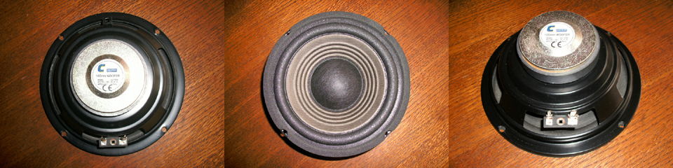

Lang geleden kocht ik bij Conrad vier luidsprekers.
Type: woofer AS 165W
Impedantie: 8 ohm
Bestnr: 353116
Het lijkt er op dat deze luidsprekers niet meer verkrijgbaar zijn en ik kan geen verdere gegevens vinden.
Wie kan mij aan de specificaties helpen?
Impedantie: 8 ohm
Bestnr: 353116

@ prepre,
Zo ziet de luidspreker er uit en lijkt voor het oog niet op de ARN 5618.
Dat wil natuurlijk niet zeggen dat de specificaties totaal anders zijn.

Nee, dat zijn geen ARN56's, die hebben een 'rubber' rolrand (heb vier van die Tesla's ruim een decennium in de hoedenplank gehad als lowbudget autosetje, ze zijn nog steeds heel...). Hoe oud zijn ze? Met die schuimrand zijn de meeste basluidsprekers na 10 à 15 jaar wel aan reparatie/vervanging toe.

MMM merkwaardig!
Heb er ooit eens een paartje van gekocht bij Conrad .
De speakers waren echt ARN look a likes .
De speakers heb ik ondertussen niet meer maar de doosjes nog wel en daar staat toch echt AS165W op.
Blijkt dat Conrad verschillende speakers verkoopt onder het zelfde typenr, mmm heel vreemd.

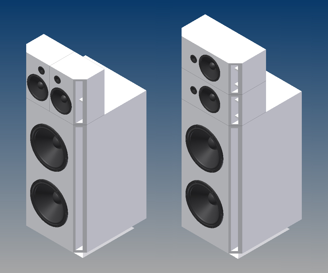

Ik heb twee transmissionline subkasten en vier satellieten.
Twee van de schuimophangingen van de luidsprekers in de subs zijn door mijn kat opengereten.
Alle vier de luidsprekers ga ik vervangen door de Visaton WHC30X.
Of dit een goede keuze is moet ik maar afwachten, maar slechter dan kapotte luidsprekers zal het niet zijn.
In ieder van de vier satellieten zitten twee luidsprekers: de laag-mid luidspreker Visaton B20 en een piëzo voor het hoog.
Bij twee van de satellieten schraapt de spreekspoel van de B20.
Alle vier wil ik vervangen door de AS 165W.
Dat houdt dan tevens in dat ik nieuwe kastjes moet maken.
De scheidingsfrequentie tussen de subs en sats blijft op 250 Hz liggen.
Omdat ik de satellieten ook als stand alone wil kunnen gebruiken is het filter in de subs gemonteerd.
Daarom heb ik, om het filter niet te ingewikkeld te maken, gekozen voor piëzo's in de sats.
Qua vormgeving van de sats denk ik aan de voorbeelden zoals in de tekening.
Qua uitvoering twijfel ik nog: hoorns, basreflex of TL.
Maar aangezien dat onderwerp niet in dit topic thuishoort, zal ik daar in een ander topic uitvoeriger op ingaan.

oke duuidelijk.
wel erg jammer dat je peizzos gebruikt voor het hoog, vind je dat aangenaam?
als je de sattelieten NIET stand alone gaat gebruiken maakt het niet héél veel uit (voor de diepgang)
welk volume je gaat gebruiken. ( en dus de TSP)
of de whc30 gaat werken in een TL kunnen anderen je hier wel vertellen. (als je de specs hebt van de TL)
