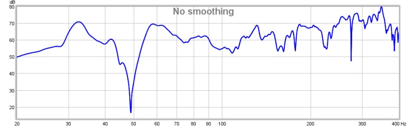

Als ik nu de 'kale' sub meet op en rond de luisterplek, ziet dat er ongeveer zo uit :
De pieken maak ik me niet zo druk om. Maar die gigantische dip op 49Hz is niet leuk; 55dB variatie EQ je niet eventjes weg.
Je hoort rond deze frequentie ook echt nauwelijks iets. Het geluid wordt er erg mager van, en doordat er toch sublaag aanwezig is, zompig en sloom. Ik luister nu liever zonder sub eigenlijk...
(Het rare is trouwens dat ik de dip op zeer veel plaatsen terugmeet; ik schat op toch de helft van het vloeroppervlak. Wel minder heftig dan dit.)
Als ik de sub uit de hoek haal, en een meter naar voren verschuif, verplaatst de dip naar ~40 Hz, variatie ~30dB. Iets beter, maar beter dan dat krijg ik het ook niet.
Met de oude sub, die VER de uit hoek stond, ervoer ik grofweg hetzelfde. Nooit gemeten of het in dezelfde orde van grootte was, maar gevoelsmatig zal het er niet ver van af gelegen hebben.
De kamer is LxBxH= 5.20 x 5.10 x 2.60m, akoestisch gezien behoorlijk beroerd dus...Bovendien is de inrichting vrij 'hard'. Luisterplek is vlak tegen de achterwand.

Vraag 1 : heeft iemand misschien de verlossende tip voor mij ? Suggesties ?
Vraag 2 : is dit normaal voor corner subs, of heb ik echt gewoon dikke pech met mijn woonkamer ?

Dit is heel beroerd. Probeer de sub in het midden van de wand te plaatsen, niet in de hoek.

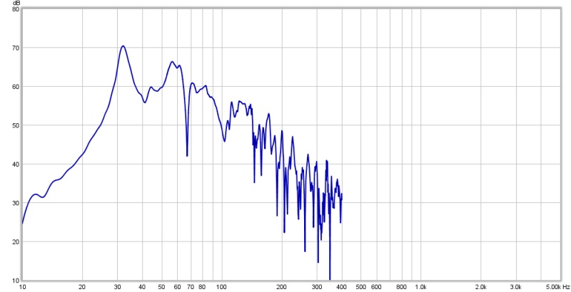

Mijn huidige sub is te groot en zwaar om nu even mee te zeulen...Bij wijze van experiment de respons van de oude sub toch maar even opgenomen. (Staat overigens zo'n 80 cm uit het midden van de kamer. In het midden is niet mogelijk, aangezien de tv daar nu staat.)
Een stuk beter inderdaad (vraag me bijna af waarom ik dit zo rot vond klinken...).

Ik zie dat de oude sub trouwens een piek(je) geeft op die 50 Hz, mogelijk werkt jouw suggestie wel een beetje bertor!

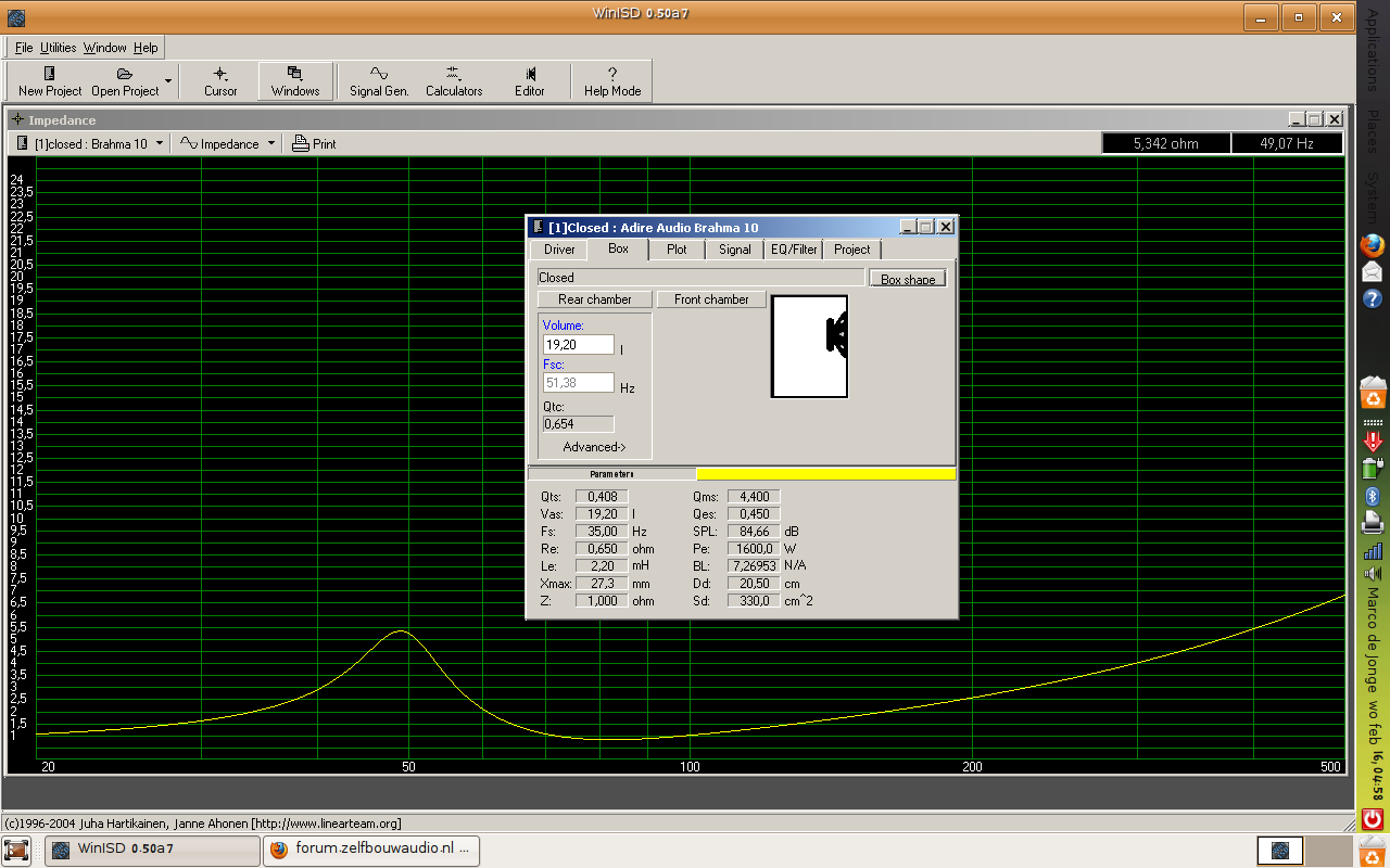

Onderstaand wat de impedantiecurve van dit systeem zou moeten zijn :
Zou het kunnen dat dit systeem een hoop energie weg staat te absorberen, of heb ik hele rare gedachten ?
Het is nu niet bepaald de tijd om dit te toetsen met een meting :lol: , dus dat komt vanavond wel.
Maar het is wel érg toevallig, dat het grafiekje toevallig precíés overeenkomt met mijn nachtelijke overpeinzing...
EDIT. Ik vergeet helemaal te zeggen waarom ik verder aan het denken was.
Op grond van mijn kamerafmetingen (5.1x5.2x2.6m) kan ik een modus van 49Hz totaal niet verklaren. Iemand anders wel ?
De modi van het tweede plaatje, de Brahma die piekt op 32 en dipt op 65 Hz, zijn bijna volmaakt verklaarbaar. (1e modus = 343/5.2/2 = 33Hz constructief. 2e modus = 343/5.2 = 66Hz destructief).
EDIT 2. En e nieuwe Shiva sub resoneert op 39.5Hz. Dat zou dan weer mooi de (weliswaar lichte) dip rond 40 Hz verklaren in het tweede plaatje....Kan niet wachten tot ik vanavond weer thuis ben, ben zo benieuwd !

Wat je zojuist bedacht hebt is eigenlijk gewoon een bass-trap. Een kast met een resonerend element erin (meestal een BR-pijp, maar een passieve radiator kan misschien ook). Er moet alleen wel voldoende demping het resonerende systeem zitten.
Dat je een mode hebt op 49 Hz kan zijn doordat je ergens een deur, raam of niet zo stijve muur hebt. Ook zou het kunnen dat het een tangentiele mode is.

Dat had ik zelf ook al in de gaten ja. ALS die dip werkelijk daar door zou komen , dan zou dat impliceren dat je zo dus op een compacte manier een bass trap kunt bouwen; het betreft hier een kastje van 20 liter. Zou handig zijn voor mijn 32Hz mode wellicht. Ik ben heel benieuwd; hou jullie zeker op de hoogte !
(De demping zou overigens zelfs binnen grenzen (tussen Qms en Qts) regelbaar moeten zijn, dmv de mate van kortsluiting op de spreekspoel.)
