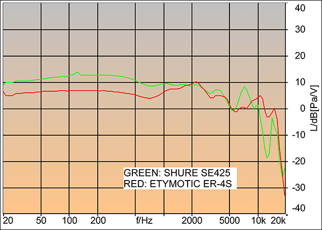

Onderstaande is niet bedoelt als kritiek, maar meer om een wijdverbreide misvatting uit de wereld te helpen:
Er zijn geen ongekleurde in-ears. <- punt! :mrgreen:
Je haalt als voorbeeld je Etymotic's naar voren als een soort van ongekleurd. Dat is een grote misvatting, zie het frequentie verloop maar eens in het plaatje (dit is er 1, maar zoek rond en je zal je verbazen). Dit plaatje is ook nog eens ontzettend vlak gemaakt. Als je naar ongekleurd opzoek bent, dan kom je toch bij de open-air hoofdtelefoons.
Hoe is dit gemeten? Een in-ear hoofdtelefoon moet helemaal niet vlak meten om neutraal te klinken, dus lijkt het me lastig daar iets over te zeggen. Bovendien verschilt de gewenste curve van persoon tot persoon. Dat heeft te maken met de HRTF's.
MichaelB
Berichten: 2061
Locatie: Soest
Re: Welke drivers voor high-end 3-weg project?
Bericht door MichaelB »
Tuurlijk wel.
We gaan een beetje off-topic, maar als iets neutraal dient te klinken, dan hoort dit apparaat van zichzelf klank- en vervormingloos te zijn. Zodra je ook maar iets van een vervorming of frequentie afwijking hebt, dan voeg je een klankkleur toe.
Zo ingewikkeld is dat niet, lijkt me.
Nope. Neutraal is neutraal.
In hoeverre iemand iets als neutraal classificeert, terwijl de frequentiecurve toch echt anders aangeeft, dat doet er niet toe (eigenlijk). Want dit verschilt van mens tot mens en eigenlijk ben je dan toch weer opzoek naar een bepaalde klankkleur.
Zo is dit gemeten.
