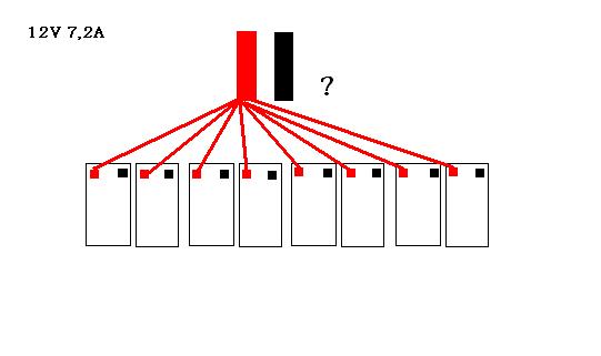

stroomvoorziening zijn 8 blokken 12Volt met 7ampere capaciteit.
We willen 12V hebben, en alle blokken dus parallel schakelen tot 1 grot blok.
Hoe verhoudt zich die stroomsterkte nu precies?
maw, hoe dik moeten alle kabels worden tussen de blokken, en tussen het geheel en de versterker?
de versterker is 40A afgezekerd, en zal flink belast worden.
Kunnen we 8 dunne kabels samenvoegen naar 1 punt, of moeten dit ook allemaal dikke kabels zijn?
Ik hoop het niet eigenlijk
Ik denk dat aangezien elke batterij max 7A kan leveren we met minder dikke kabels weg komen.
(en dan 1 dikke naar versterker)
