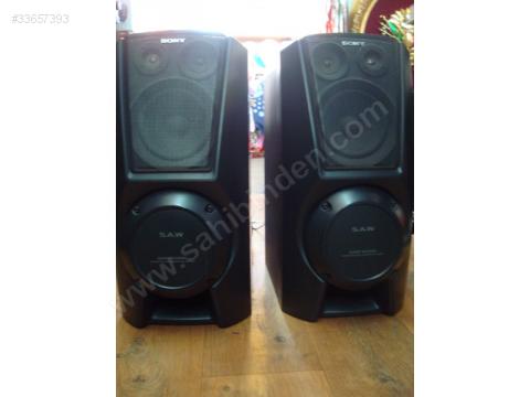

En nog een ander vraagje, ik heb ook nog 2 oude luidsprekers van Sony SS-XB8AV op zolder liggen, is dit mischien nog wat om in een andere kast te bouwen?
Ik heb ooit al eens 1 gesloopt en daar heb ik de units nog van, het grappige was dat er geen eens een scheidingsfilter in zat.
En stel dat ik wel voor een tweedehandsje ga, hebben jullie dan nog tips waar ik naar moet gaan zoeken? merken ofzo? mischien dat ik zoiets mischien goedkoop op de kop kan tikken.

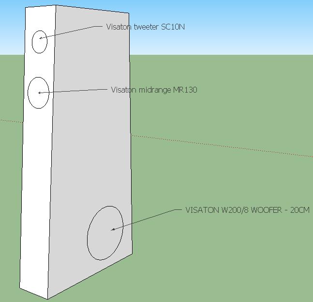

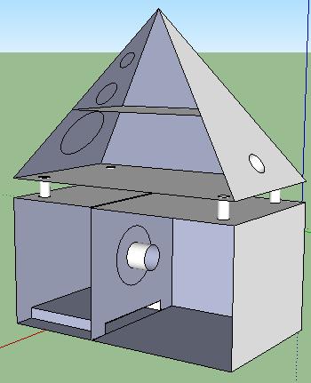

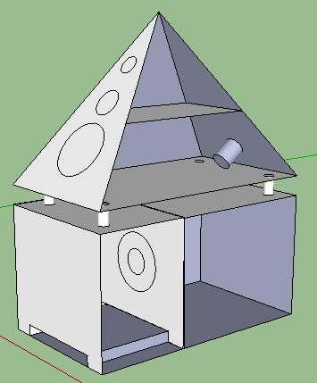

Okee, en hoe werkt dat precies met die t/s parameters uit te rekenen?
Heb je daar mischien een link voor, waar goede uitleg van is?
Ik heb trouwens ook een ontwerpje gemaakt, ik heb units erbij gezet.
Ik weet alleen niet zeker of ze bij mekaar passen?
Als dit wel goed is kom ik wel iets boven mijn budget uit maar dat is niet zo erg.
Mvg Daniel

Je negeert goede adviezen!!daniel--r schreef:Okee, en hoe werkt dat precies met die t/s parameters uit te rekenen?
Mvg Daniel
T/S parameters moet je opmeten aan drivers, niet uitrekenen.
Een linkje is er niet 1-2-3, er is hier een bibliotheek waar je kunt lezen. Ook een zoekfunctie. Mocht je die gebruiken kijk dan even op alle reacties op beginners die denken zelf te kunnen ontwerpen.
Je hebt een schetje gemaakt, qua vormgeving. Geen ontwerp voor het audio gedeelte. Een mooi vormpje maken is niet zo heel moeilijk, een 3-weg luidspreker ontwerpen is geen beginnersklus. Je hebt eigenlijk veel middelen nodig om het tot een goed einde te brengen. Met boxsim kun je wel ontwerpen, een programma van visaton. Op afstand kun je dan geholpen worden. Verder blijft het advies: zoek een bestaand ontwerp.
En of units bij elkaar passen? Dat hangt van je ontwerpdoelen en kundigheid af, ik zou dit niet bij elkaar zetten maar het is niet onmogelijk. Alleen niet de mooiste manier om een budget te gebruiken. Bij een woofer aan de zijkant is een middentoner niet voldoende, moet wel een laagmiddentoner zijn. 13cm is wel voldoende inderdaad. Mezzo forte van visaton al eens gezien? Heeft zelfs het blad hobby hifi zich mee in de vingers gesneden, het ontwerp is met hulp van visaton geoptimaliseerd.

Maar ff vraag aan de rest... die sony boxen is toch wel wat mee te doen? kast inhoud hetzelfde laten maar bijvoorbeeld slanker en hoger maken? Het is maar een idee...

Nou daar zat ik dus ook over na te denken wat je zegt over die sony speakers alleen dan mischien met een scheidingsfilter ofniet?
Maar dan zit ik denk ik alleen nog met die parameters, heb echt helemaal geen informatie over die units dus...

Gewoon die Mark Start bouwen. Het wordt erg lastig om van een stel oude units waar je geen parameters van kent iets goeds te bouwen. Als het je eerste stel speakers is valt er genoeg te leren zonder het filter zelf in elkaar te solderen. En anders vraag je ze toch of ze het filter ongemonteerd willen leveren?

Over bestaande fabriek speakers vernieuwen in een nieuwe kast... prima te doen anders hoor. Ik heb eens 2 panasonic boxjes gekregen van een stel. ze hadden een jaar buiten gelegen en het mdf was al aan het schimmelen...
Ik heb 2 nieuwe kastjes gemaakt met dezelfde maten en het klinkt goed. En voor de tweeter alleen een condensatortje. Meer niet. Ik denk dat het altijd een leuke pruts projectje kan worden.. iiig leuk als je gratis aan het hout komen kan. Dan kost het alleen wat tijd. Ik had mijn hout ook gratis.

PS: even wat opmerkingen over wat je net getekend hebt: heeft een "bijzonder" afstraal gedrag denk ik, heb je al enig idee hoe je dit technisch gaat maken. heb je het al gesimuleerd? weet ja al iets over de drivers (eigenschappen Thiele/Small) etc. etc.
Ik zou zeggen, Begin boven aan van je topic, lees alles door tot onderaan en denk op nieuw na. Heroverweeg je ontwerp/ambities. Het maken van luidsprekers is niet zo iets als een ei bakken (ik heb zin in ei (ik ga een luidspreker maken)ik doe een pan op vuur ( ik kies een willekeurige driver ), boter er in (ik ontwerp iets wat ik er wel leuk uit vind zien: eigen ontwerp) , ei in de pan (ik kies een willekeurig kant en klaar filter)
Dit is niet vervelend bedoeld! Echt niet! maar het is allemaal best lastig. Lees anders eens wat anderen gedaan hebben toen ze hun eerste luidspreker bouwde.
groeten Daan
