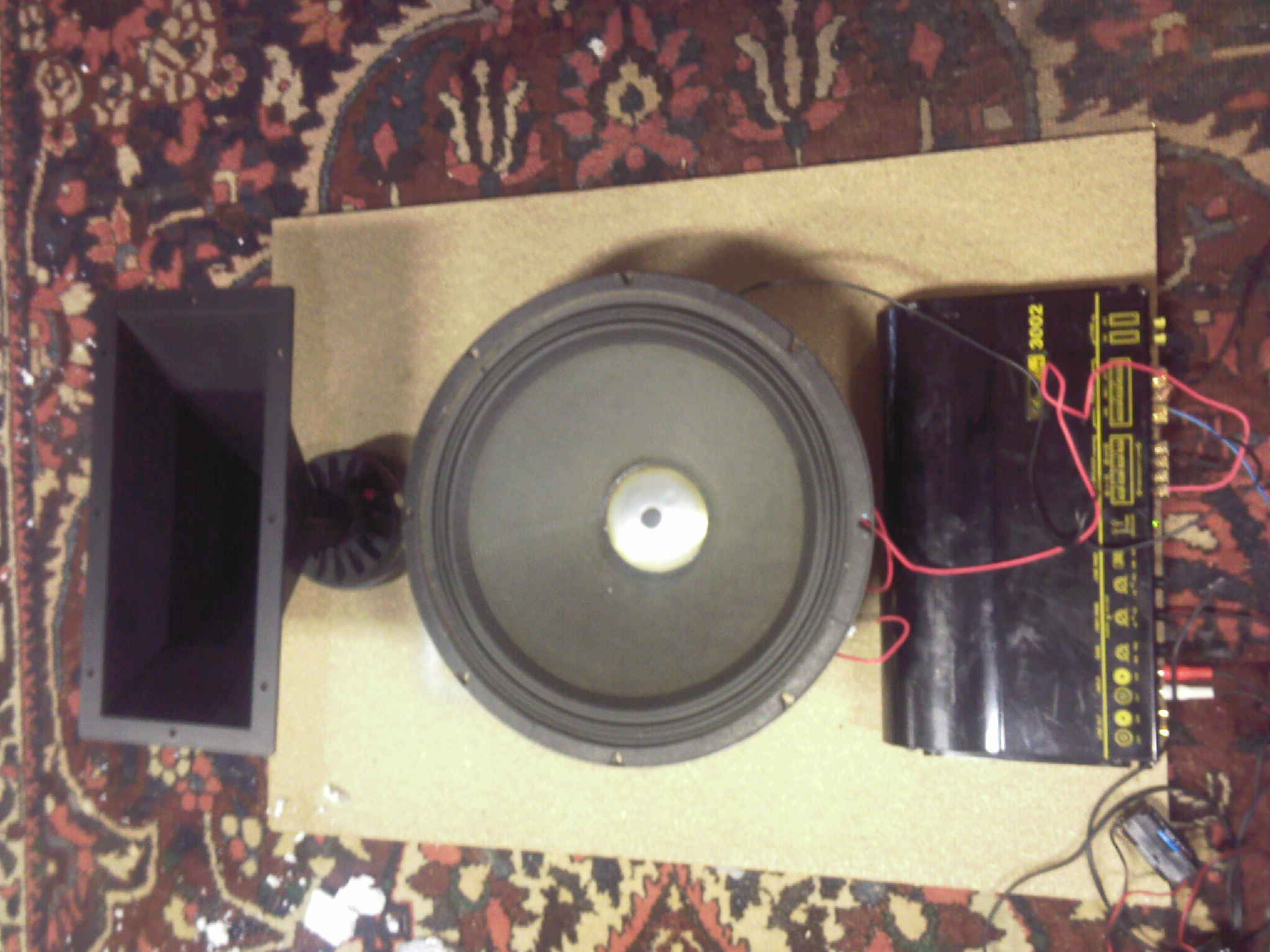

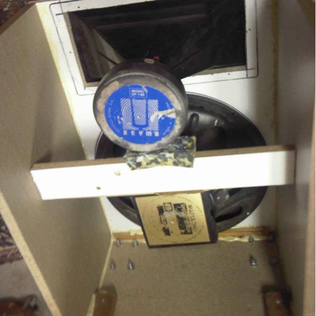

Alles wordt gerecycled.
Oude keukenkastjes krijgen een héél nieuwe bestemming :)
tweeter maar meteen ondersteund, want met zon joekel van een magneet en gehobbel is dat vragen om breuk.
(hoorn is DAP, en plastic)
Rendement ligt erg hoog van dit setje, dat heb ik al gemerkt.
Tweeter moet naar schatting 3-6dB worden gedempt.
Even de vraag of de woofer ongefilterd kan blijven, heb nog niet goed kunnen luisteren.

Grappig Bart. Echt een leuk kwajongens project :D Eigenlijk zou ik niet eens lager gaan dan 70 Hz. Lager verwaait toch buiten met een dergelijke basspeaker. Mijn ervaring in het verleden met dit soort PA is dat je de bas niet echt hoeft te filteren aan de bovenkant. Maar heb je wel de mogelijkheid in je versterker is het gewoon proberen. En aan de onderkant de bas niet te laag filteren hoeft ook niet maar als je het wel doet scheelt dat wel in opgenomen vermogen --> accu levensduur.
En ik zou die magneet van de top echt goed stevig vastzetten met dat gehobbel, dus ook met een plank erboven. Of eigenlijk met een plank met een gat er in waar de magneet in zijn geheel in klemt.

de tweeter krijgt ook aan de bovenzijde eenzelfde plankie inderdaad.

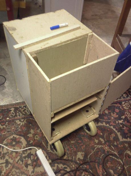

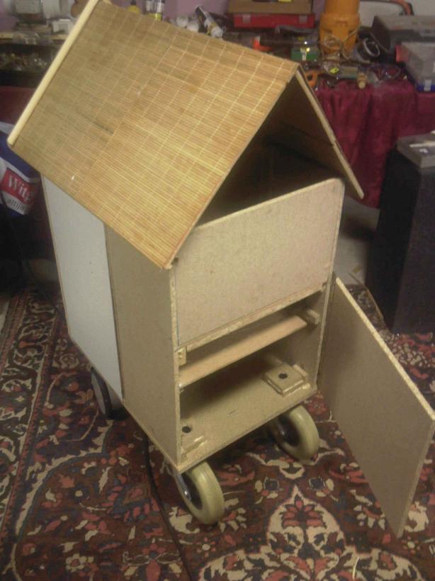

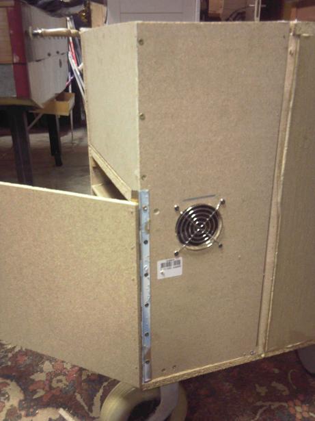

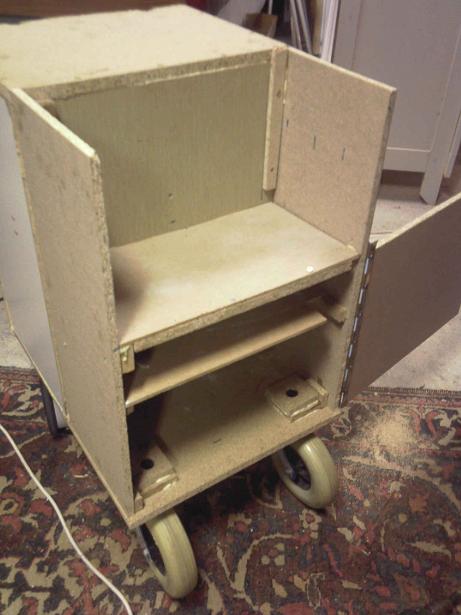

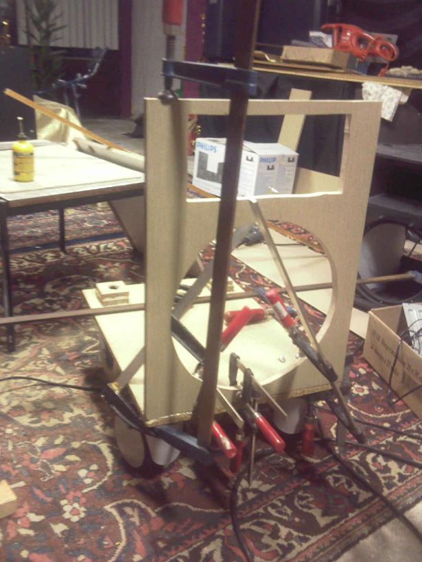

klein updeetje
(denk eraan, dit is nog 100% ruwbouw he jongens :mrgreen:
Plaats voor versterker gemaakt, en voor accu's en voor biertjes.
Dakkie erop, en alles kan weer ff drogen.
overigens is die fan echt nodig, die versterker van vorig jaar werd echt warm!
(Bier wat erboven ligt dus ook....)
dit jaar maar een in- en uitblazer erop dus!
todo:
schoorsteen, bekleden met laag peipschium, schilderen, raampjes, ski's stokken, ledjes verwerken, hertengewei etc.

Re: Carnavals karretje met geluidsinstallatie
Hij wordt leuk Bart :rock:
Je zet de accu's toch wel ook op zo'n laag dempend vlokkenspul wat je ook onder de magneet hebt gestopt hè? Met dat gehobbel wil er anders nog wel eens een plaat afbreken. (Ook al zijn het gesloten gel accu's.)

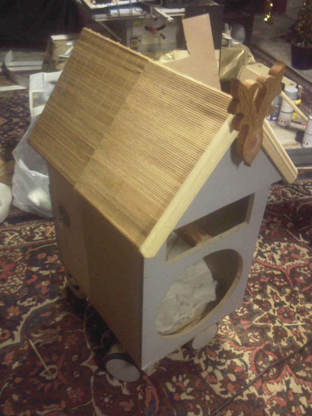

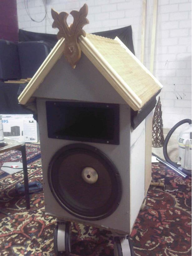

Bericht door bartsegers »

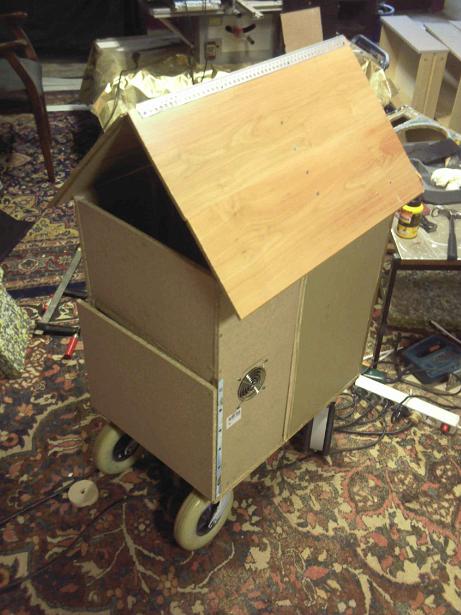

Weer wat verder, begint ergens op te lijken al.
De ruwbouw is af, nu eigenlijk alle electra nog.
(Ledjes, 12V fan, schakelaars, noodschakelaar etc)
FF getest al, en dit kan een serieuze bak muziek maken :shock:
Versterker in brug, high pass rond de 40-50 hz ofzo, en de 15" is nu nog ongefilterd, de tweeter gaat langs een 1mH spoel en 4uF condensator.
Het hoog blijft waarschijnlijk ongedempt, de 15" kan hem netjes bijhouden met een beetje EQ erop.

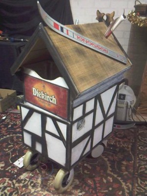

bartsegers
Berichten: 5431
Locatie: Roermond

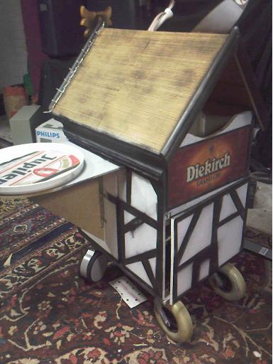

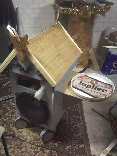

een extra barretje in de buurt kan geen kwaad natuurlijk!
Gisteren heeft de eerste koekoeksklokbar 8-[ het licht gezien.
Oja, natuurlijk is die volledig inklapbaar!
Werkte verbazingwekkend goed eigenlijk en voor 8mm hout nog erg stevig en simpel. (Pianoscharnieren)
Ski's doorzagen is ook geen gezonde bezigheid overigens... (wat een stank zeg)
to do: verlichting, fan aansluiten, claxon monteren, afwerking met verf, dakje een regencoating geven.
(en filter opnieuw uitvogelen, want klank is niet oke nog...)
Was 4uF en 1mh voor de tweeter, maar ik moet ietsie hoger gaan zitten met de crossoverfreq.

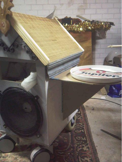

bartsegers
Berichten: 5431
Locatie: Roermond

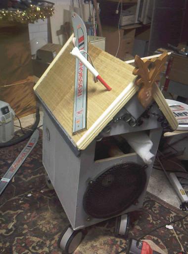

begint eindelijk bijna af te raken...
Elektriciteit is wat nog rest...
filter voor de woofer en tweeter is geen makkie. Die tweeter is toch wat gretig boven dit eenvoudige 15" speakertje.
komt nog wel een keertje.
