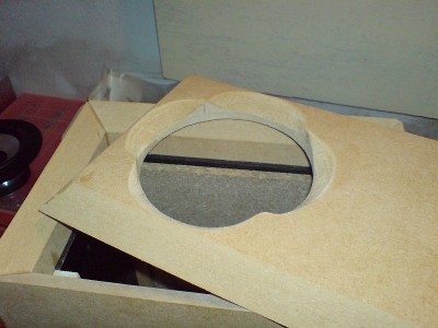

Omdat het al weer te lang geleden is dat ik wat bouwde en nog 2 Neo3's had liggen, dacht ik, kom op aan de slag.
Laat ik dat 's combineren met een goed midwoofertje wat ook een aantal keren op dit forum voorbijgekomen is, de AL130.
Leek me interessant om iets met een vrij kleine middentoner met een aluminium conus te doen, de opbreekfrequentie ligt hoog.
Ik zag al dat het wegfilteren daarvan vrij eenvoudig was.

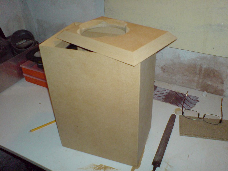

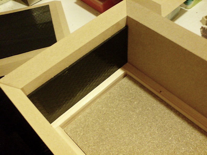

Gesloten kastje van 6,5 liter, in verstek gezaagd mdf van 18 mm, dan 4 mm bitumen en weer 8 mm spaanplaat. Doorstaat de kloptest heel goed.

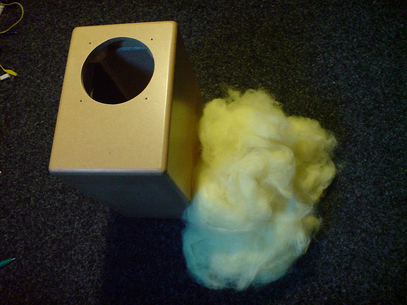

Gevuld met zo'n 30 a 35 gram Twaron.
De AL130 wordt ontlast van het laag door 3 subs die beneden de 120 Hz het werk doen.
Een paar foto's van de bouw, er is ook nog een dwarsverbinding tussen de 2 zijkanten, maar daar heb ik geen foto van.

Nou, zijn niet zo groot hoor. Breed 17,5 cm, hoog 25 en diep 35 cm.
Het is aan te raden om het rustig aan te doen met de Twaron, ik had er eerst 50 gram in zitten maar dat ging wel erg merkbaar ten koste van het midlaag.
Dempt aanzienlijk, lijkt het, 30 gram is genoeg. Naar mijn indruk werkt dit beter dan BAF.
