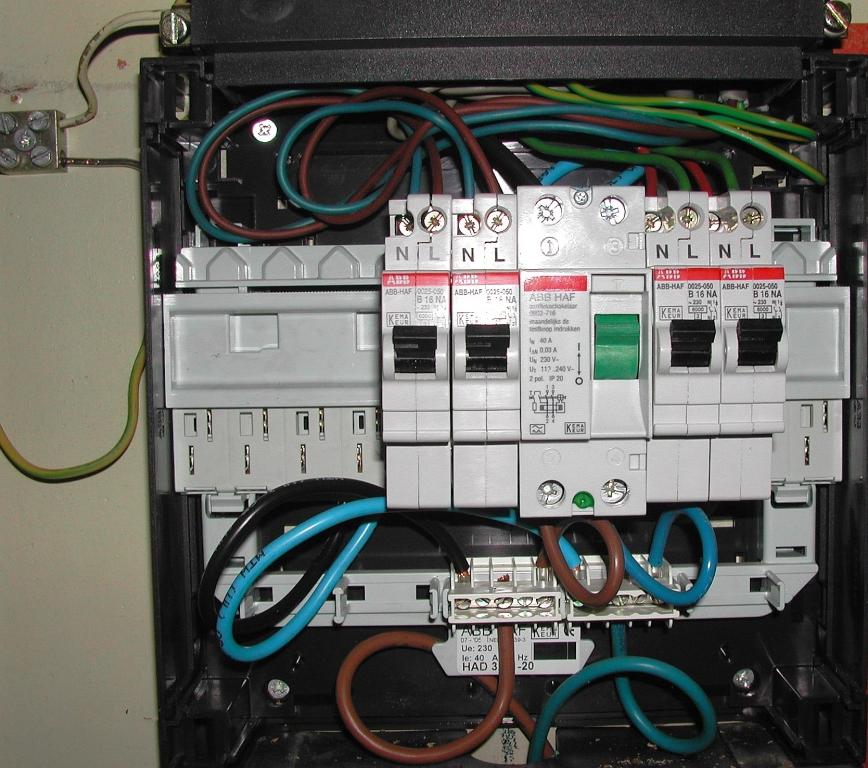

Huidige kast
Huidige kast

als ik dit zo zie kun je `m wel op de rail klikken,maar moet je alleen even de draadjes uit de onderzijde van de kast halen.
hoooooooooo! :roll:
wel even draden na de aardlek pakken :mrgreen:

Ik denk dat die hele rail spanning krijgt van de fase/ nul die uit de meter komt
Even meten, shit kan de rail niet goed meten, meetpennen passen niet.
Maar de voet van de PLS patroonlastscheider ziet er net zo uit als de bestaande schakelaar die je nu ziet.

zo te zien moet je aan de onderzijde van de aardlek zijn.

't is wel een kleurrijk geheel, die meterkast van jou.
In de bijlage een documentje over de PLS, echt veel wijzer wordt je er ook niet van moet ik eerlijk toegeven.
Volgens mij kun je die PLS gewoon op de rail klikken en moet je deze inderdaad vanaf de onderzijde van spanning voorzien met draden.
De andere automaten en de aardlek zitten op de rail geklikt, is makkelijker voor de installateur. Vergis je niet in de klemkracht van deze verbindingen, daar is echt veel aandacht aan besteed.
Wat je zou kunnen doen is een tweede aardlek plaatsen die je alleen voor de audio groep gebruikt. Daarachter plaats je dan de patroonlast schakelaar.

waar gaan trouwens die dikke blauwe en zwarte draad links onder in de verdeelkast naartoe?
Berichten: 17581
Re: 16A ABB Installatieautomaat vervangen
naar de aardlek! :wink:

Als het goed is niet. De aardlek wordt gevoed door de korte bruine en blauwe draad (mooie krul) recht onder de aardlek.
De aardlek moet dan via steekcontacten het railtje voeden, zodat alles wat op de rail zit, achter de aardlek zit.
Ik zal weleens navraag doen bij mijn collega's van Laagspanningscomponenten. (Ben zelf ook ABB'er, maar werk in de midden- en hoogspanning)
Berichten: 17581
de dikke draden gaan vanaf de voeding naar de aardlek volgens mij.

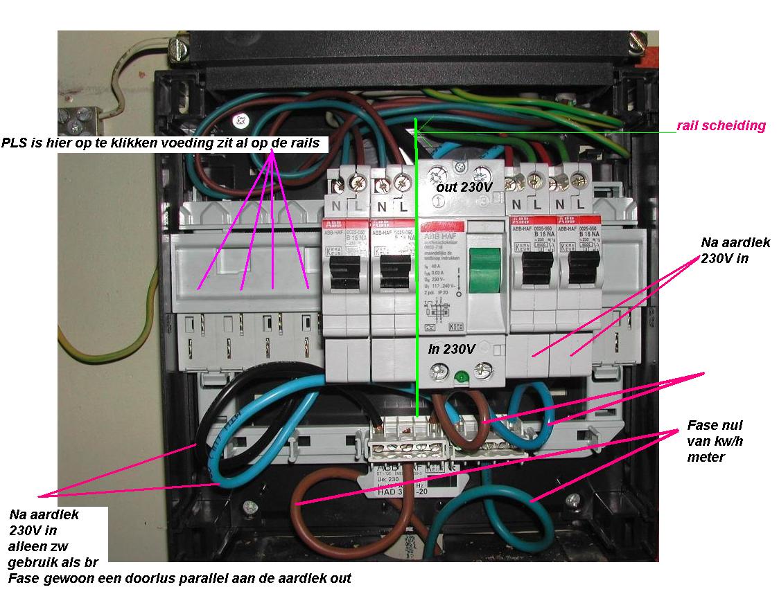

Even uit gevogeld beetje knullerig aangesloten door installateur
Plaatje zegt genoeg
N.B. vergat de roze kleur aan te geven is nu blanco maar is eigenlijk idem aan de fase nul van de Kw/u meter

Dat is een kast met een bus-rail stysteem ("inklik" automaten). Heb ik hier ook. Daar zijn simpelweg geen houders voor smeltpatronen voor te krijgen.
Betekent dus dat je zo'n losse smeltpatroon houder, als die al past, apart op de aardlek moet gaan aansluiten. Maar ik zie dat je al 4 groepen hebt en je mag niet meer dan 4 groepen op 1 aardlek aansluiten. Beste is dan aardlek erbij plaatsen met die smeltpatroonhouder in een uitbreidingskast er naast. Tenzij de automaat er uit vliegt bij het inschakelen van een versterker schiet je daar "audiofiel" weinig mee op: De aardlek is ook een automaat.

maar goed is een aparte aardlek alleen voor de smeltveiligheid wel beter.
komt een aparte aardlek schakelaar en een ouderweste smeltveiligheid naast de bestaande kast
Even F/N uit de onderste rail doorleggen.
Laatst gewijzigd door Penguin op wo 29 dec 2010, 15:42, 1 keer totaal gewijzigd.
