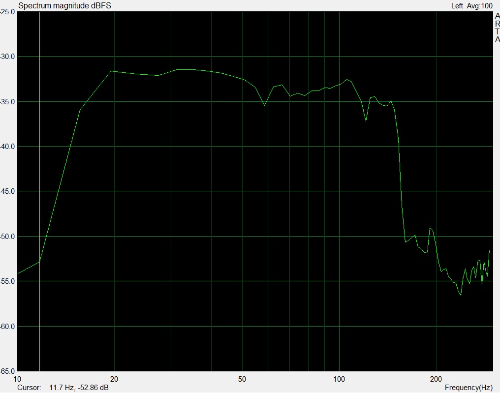

De dipool heeft nu een 48dB filter tussen mid en bovenste woofer. De onderste woofer heeft een 48dB filter op 75Hz en vormt een soort dipoolbassboost om de bovenste woofer te compenseren die ik niet boost. De subs laat ik tot 95Hz spelen met 48dB filters en een kleine boost op 20Hz en 2 subs hebben een notch van 3dB op 33Hz. 1 van de subs staat op 1,5 meter hoogte. Het systeem is zo getuned dat alle woofers samen de respons vlak trekken van laag tot mid. Ik zou het -3dB punt nog lager kunnen leggen, maar onder de 22Hz hoor ik zelf niet zoveel. Vlak tot 20Hz in room leek me wel mooi genoeg!
Dit is de respons van het laag op de luisterplek (slow sweep 15-100Hz) en hoog/mid op 80 cm met een gate van 3,8ms

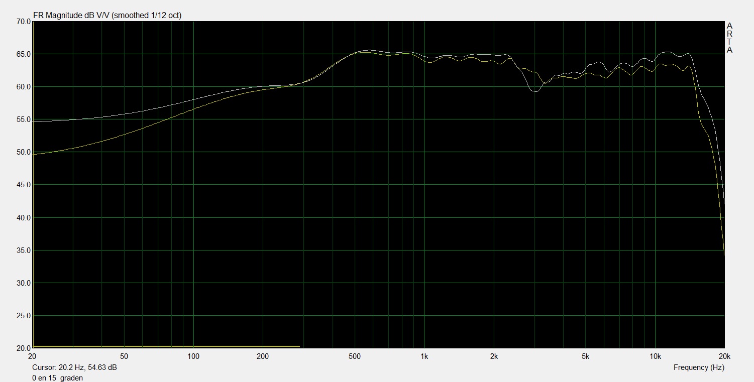

0 en 20 graden

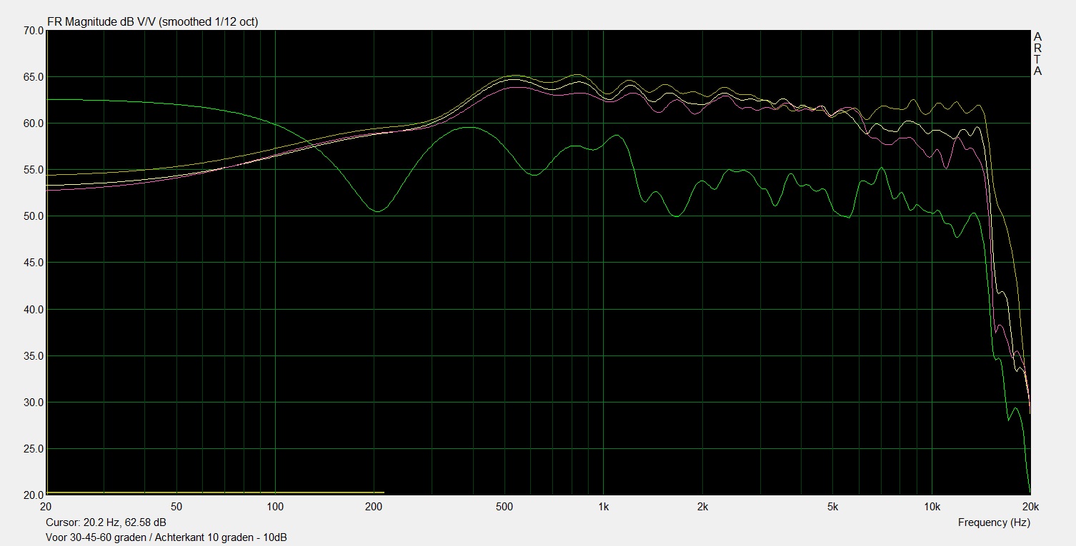

30-45-60 graden (+ groen achterzijde)

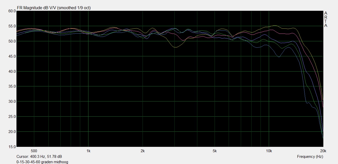

Vandaag ben ik verder gegaan met het finetunen van het laag en het hoog. Het hoog klonk voor mijn gevoel al foutloos, maar meettechnisch kon het nog een fractie mooier en wellicht dat ik nog meer aanpas de komende tijd en dat het dan uiteindelijk ook prettiger gaat klinken. Kwestie van veel muziek luisteren!
In de tweede post heb ik de respons van laag en midhoog neergezet. Ook al staat het hier nu vol met subs het klinkt eigenlijk allemaal heel beschaafd! Zolang het volume niet boven de -30dB komt natuurlijk :mrgreen:

Je moet de FFT gate length wat groter zetten want nu heb je geen resolutie in het laag. Maak er maar eens 16k van ofzo.

Daar heb ik al mee gespeeld. Als ik hem naar 16K breng kom ik niet zo hoog, omdat ik maar 100 meetpunten kan maken door peak hold aan te zetten. Het is een sweep gecreeerd met Winisd pro waar ik vervolgens 100 meetpunten heb genomen tussen 15 en 100Hz met ARTA.
Hoe wil je precies dat ik de meting uitvoer?

Het is me niet helemaal duidelijk hoe je de meting nu hebt uitgevoerd, maar kun je niet gewoon de meting met ARTA uitvoeren?

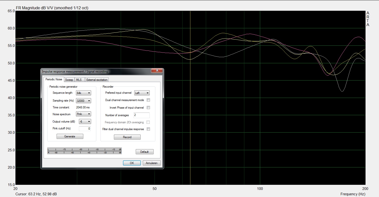

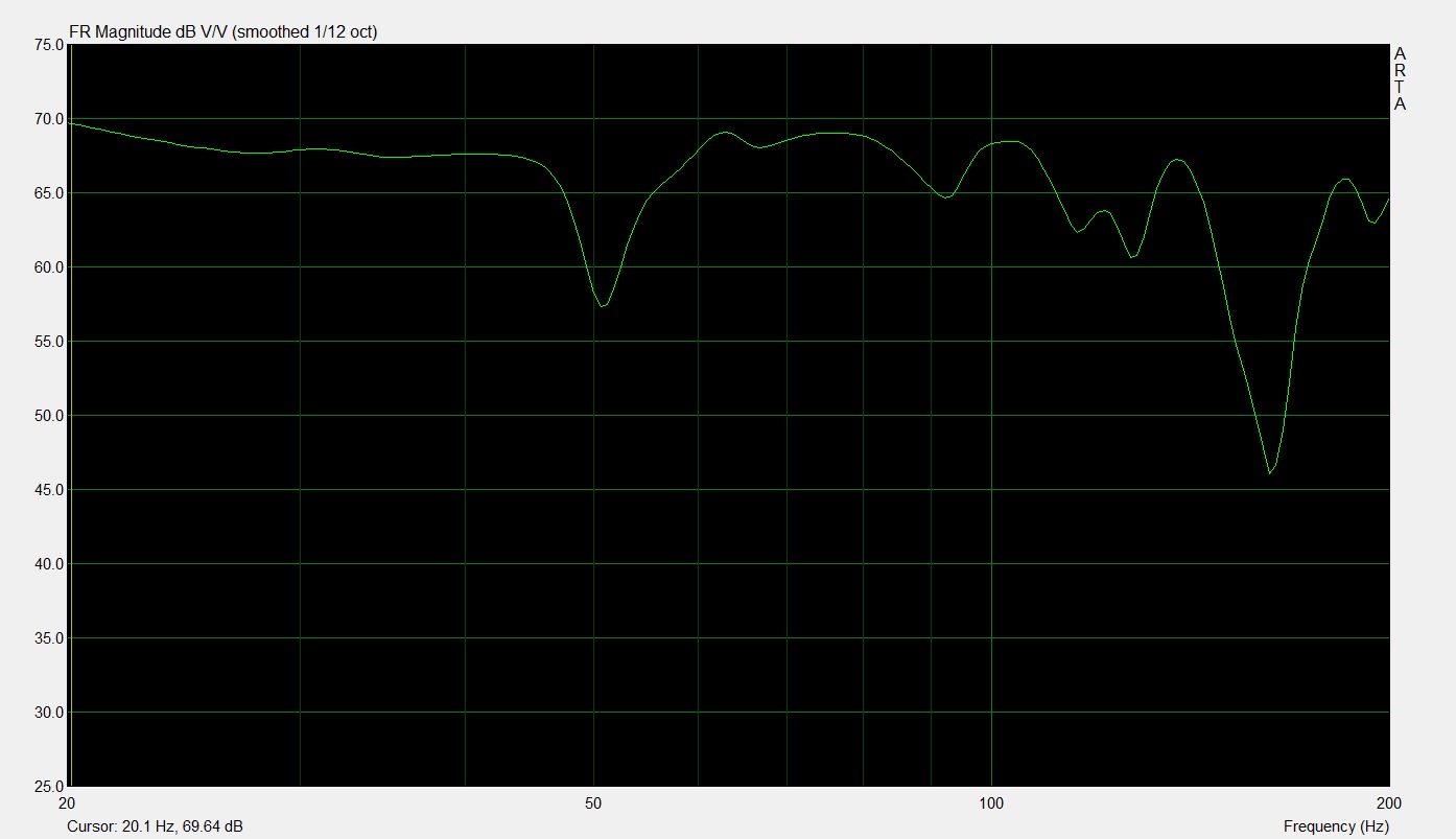

Bertor, Tot nu toe liet ik altijd een heel langzame sweep afspelen met de generator van winisd. De spectrum analyzer van Arta liet ik dan meelopen met de functie peak hold on. Hoogst gemeten output op een bepaalde frequentie onthoudt hij dan. Dat is niet op de dB nauwkeurig, maar als ik die respons corrigeer geeft dat vaak een mooie compromis tussen correctie en nog wat over laten van de invloedne van de kamer. Alles doodcorrigeren klinkt ook dood.
Nu een meting met pink noise en je kan zien hoe hij uitgevoerd is. Dit is op 4 punten gemeten met op een straal van 70 cm van de luisterplek. Ik ga nog wat schuiven met de subwoofers om te kijken of ik nog wat kan verbeteren. Het klinkt nu al lekker snel in het laag. bas gaat aan-uit-aan-uit, veel definitie :mrgreen: ..
De speakers staan ongeveer 1 meter voor de wand en ik denk dat dat de meetbare dip veroorzaakt op ongeveer 160Hz. xo woofer mid is 220 Hz. Zou dit kunnen kloppen? Het klinkt echter wel vol rond die frequentie.

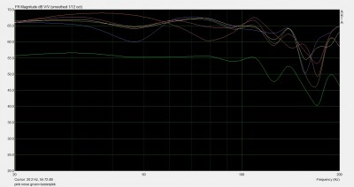

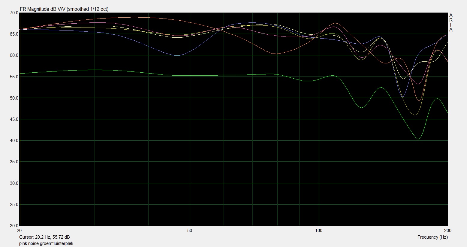

Één van de subs heb ik tegen de andere muur gezet, juist tegen mijn gevoel in en kijk eens wat er gebeurt!
Groen is de luisterplek, even in niveau verlaagd zodat het duidelijker is. De 3 lijnen die dicht op elkaar liggen zitten weer op een straal van 70 cm van de optimale groene respons. Als ik helemaal achte rin de kamer meet stijgt het subbas niveau op 45Hz toch nog en ontstaat een grotere dip rond de 70Hz. Meting uitgevoerd zoals hierboven. De enige eq die er inzit is een notch op 35Hz van 4dB op elke sub.

Die pink noise meting (of evetueel sweep) is wat ik bedoel ja. Echter, aan de verticale gele lijn bij 65 Hz is te zien dat je de gating aan hebt staan, op zo'n 15 msec schat ik zo. Dit moet je niet doen, je hebt nu nog steeds geen informatie over het laag onder de pakweg 65 Hz. Neem eens de hele 2 seconden en pas vervolgens wel de 1/12 smooting toe in de frequentierespons. Controleer ook in het hoofdscherm, waar je de impulsresponsie ziet, of de FFT voldoende groot staat (32k ofzo).

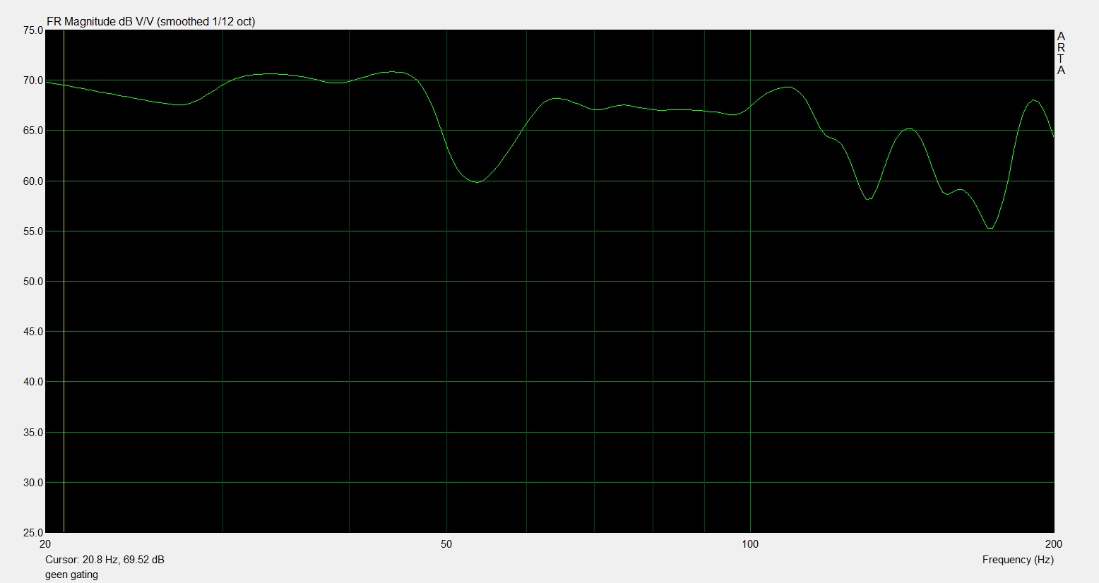

Bertor, Nee de gating staat uit.. De gating lijn is horizontaal, de verticale kan je altijd pakken om niveaus af te lezen. Je gelooft niet dat het zo strak meet heh? Ik zal het nog eens nakijken!
Mijn luisterruimte stelt qua afmetingen niet veel voor momenteel +/-20m2, naast de speakers staat er ook nog een bed haha. Vanwege de drukte kwam ik er niet aan toe om te verhuizen. In januari staat een verhuizing op de planning, zodat de set in een woonkamer kan staan. Het voordeel van de ruimte waar de set nu speelt is dat deze heel gedempt is. Ik ben nog wat aan het finetunen maar denk dat het over een paar dagen wel luisterklaar is!
Martijn H
Berichten: 3210
Re: Mijn ultieme Dipool-Monopool systeem
Bericht door Martijn H »
FFT zo hoog als toegestaan
Iets dieper dal weer op de luisterplek inderdaad.

Je hebt gelijk wat betreft die gating, het is inderdaad de cursor.
Maar die laatste plaatjes lijken wel plausibel, mooi strak he met multisub :)

hehe ja, maar jij verbeterde me inderdaad goed. Resolutie stond iets te laag.
Met zoveel subs ga je wel fanatiek worden om het 100% goed te krijgen en ook dat kan niet met multisubs. Je houdt toch wel wat kleine dalen, hoewel deze in vergelijking met een conventionele opstelling eigenlijk in het niet vallen.

Ik probeer me voor te stellen hoe je de subs verdeeld hebt in de kamer, maar dat lukt niet :wink:
Hoe heb je de subs staan, en heb je afzonderlijk nog delays ingesteld?

Het valt me trouwens op in het afstraalgedrag van je dipolen dat ze niet echt een dipool (8-figuur) afstraalgedrag hebben, zoals de unbaffled ontwerpen hier uit het oosten des lands :) Maar ik meen dat ze daar ook niet op ontworpen zijn he? Het afstraalgedrag is desalniettemin wel netjes uniform rondstralend.

Bertor,
de geposte respons is niet meer up to date en bevat nogsteeds teveel reflecties. Die respons gaf teveel hoog en klonk iets te dun. Tot 3Khz straalt het in 8 - vorm rond, maar de mid heeft boven 1.3Khz een dip aan de achterzijde. Ik weet dat de respons beter wordt als er nog minder baffle zit rond de tweeter. Hoe het nu is oogt voor mij alleen mooier dan een zwevende/baffleloze mid en tweeter. De baffle is nu 18cm breed thv de mid en iets van 11-14 thv de tweeter. Bij de mid meet ik echter geen problemen aan de voorkant tot 70-80 graden(verder heb ik niet gemeten) en in de powerrespons. De uitdaging zit hem hier vooral in het gebied van 4Khz dat on ax vrij veel verschilt van of ax vanwege de diffractie. De powerrespons is echter heel gelijkmatig en ik denk niet dat het gehoormatig een probleem veroorzaakt.
Een mid met een betere afstraling aan de achterzijde zou een optie kunnen zijn. Het grote voordeel van de accuton is echter dat deze zeer dynamisch is. Hij kan veel vermogen hebben en vervormt niet bij hoge output. Metingen die ik bij b.v. Martijn heb gezien waren veelbelovend, maar of je bij grotere output niet teveel last krijgt van compressie met kleine mids vraag ik me af. Mijn ervaring is dat deze Accuton mid ongenadig hard kan en mijn oren zeggen dat het goed zit dus dan kan ik ook wel tevreden zijn.

Ik zal na wat meer geschuif (wil kijken of ik die dip op 60Hz iets weg kan krijgen) een plattegrondje maken met de positie van de subs. Ik heb verder geen delays ingesteld nog. Ik zit ook niet even dicht bij elke sub dus er zit al een soort van delay ingebouwd, maar ik ga daar nog mee testen. Kortgezegd staan er twee subs in de buurt van de dipolen aan de lange muur 1 staat op 1,5 meter hoogte achter de luisterplek en 1 naast de luisterplek aan de lange muur.
