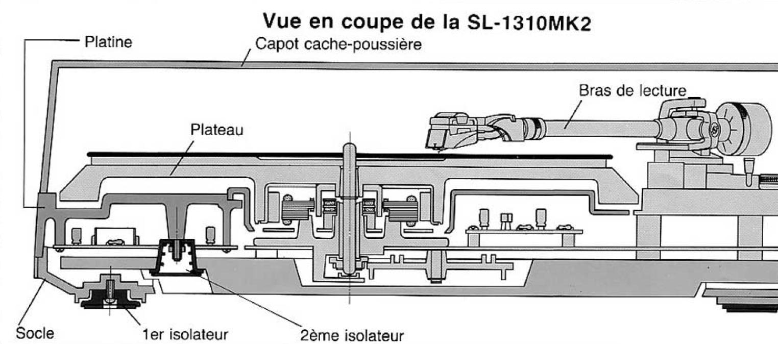

Waarschijnlijk is schoonmaken genoeg ...
In mijn technics zit een smeerpunt op de motor ... wellicht ook bij dit type?
(verschil 1310 1410 is automatiek)
