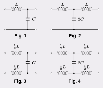

Misschien zijn kleine spoelen an sich gewoon beter dan een grote. En maakt de plek in het filter niks uit. Dus zou je, omwille van de vergelijking, het symetrische naast een gewoon filter moeten zetten met de 2 spoelen in serie direct achter elkaar.
Het verklaart wel het effect dat het met condensatoren juist slechter klinkt (die moeten juist 2x zo groot worden).
Voor de rest lijkt het wel abracadabra. Ik zie echt het verschil technisch gezien niet. Inderdaad verdacht dat de techneuten de luistersessie moesten verlaten :?: . Dan blijven over de high end mensen met hun rijke fantasie, die ook dramatische verschillen zeggen te horen tussen bijvoorbeeld netfilters.

Het hangt er maar van af in welke richting je beide wikkelingen aansluit. Dus in dit geval niet common mode maar differential mode. Beide spoelen staan dan elektrisch in "serie" en niet "parallel". En bij 100% gekoppelde spoelen is de totale waarde niet 2x de waarde van een enkele, maar 4x.
Re: Symmetrische luidsprekerfilters

Met meer kleine spoelen ipv 1 grote neemt de afstand versterker-luidsprekerunit wel toe voor het signaal! Of tenminste.. Totale lengte spoeldraad neemt toe..
Berichten: 12872
Het werken met de gekoppelde spoel is de enige reden dat symmetrische filters in netfilters worden gebruikt. Om zowel common mode richting aarde te onderdrukken (daarvoor is de koppeling) als tussen de leidingen zelf (daarvoor maakt het niets uit en werken de onderste en bovenste spoel samen als een spoel met de som van de waardes).
In een scheidingsfilter heeft het geen enkele functie. Wat boeit het nu of je de onderste spoelen weer naar boven plaatst in serie met de andere spoelen, waardoor je de normale configuratie terug krijgt. Wie is zo dwaas om te denken dat het de versterker ook maar iets uitmaakt. Hetzelfde geldt voor de kant van het filter waar de luidspreker zit. Het mag dan ook geen verbazing wekken dat Tony exact hetzelfde meet qua respons en impedantie.
